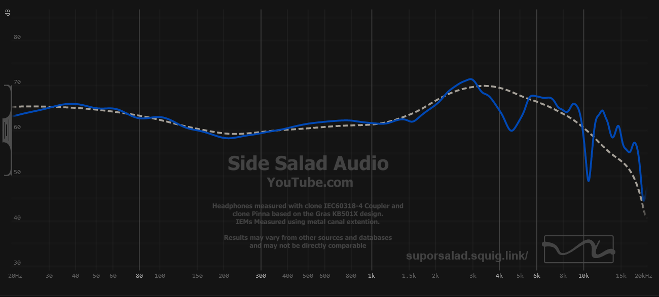

Frequenzverlauf Tune 710:

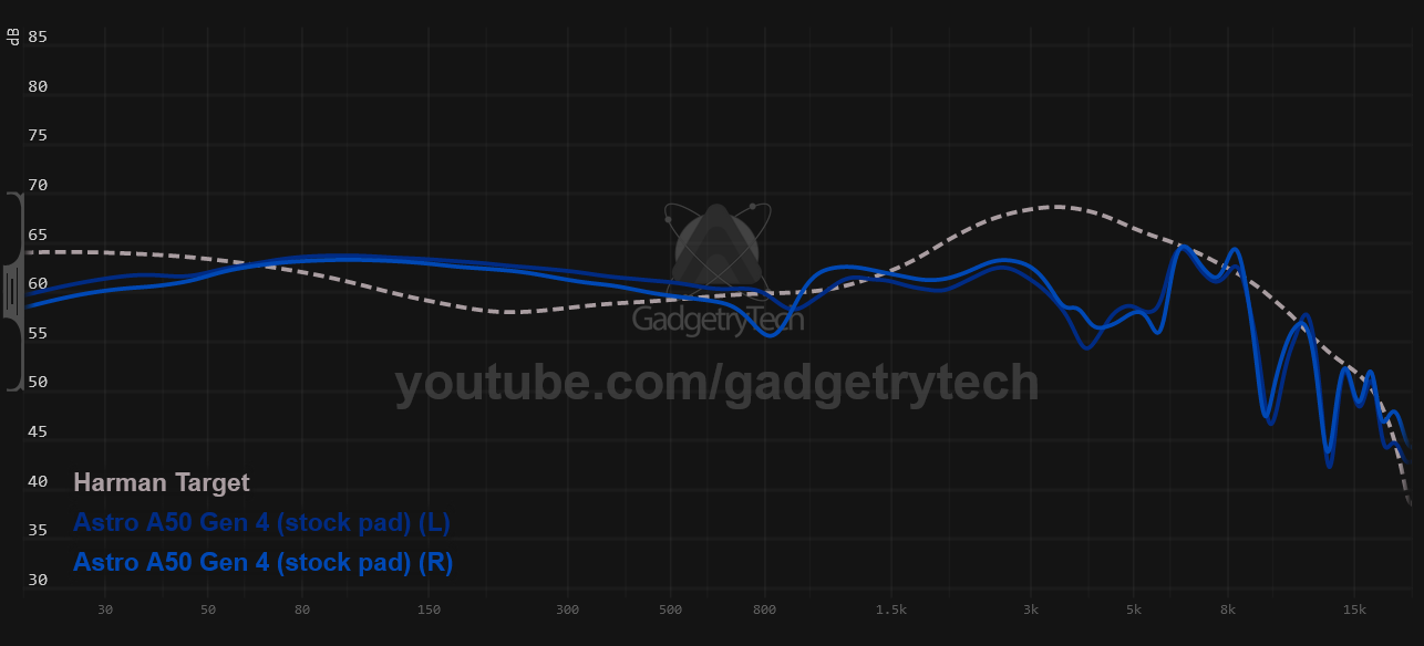

Frequenzverlauf Astro A50:
Wie viel Bass schlussendlich bei der im Ohr ankommt, kommt aber nicht nur auf den Frequenzverauf des Kopfhörers an, denn dieser ist so gemessen, dass der Kopfhörer auch 100%ig am Messgerät abdichtet. Sobald der Kopfhörer nicht mehr 100%ig abdichtet, fällt der Bass ab. Das ist bei geschlossenen Kopfhörern ziemlich üblich, denn Brille, Haare, Bart, Form der Ohrpolster und die Kopform haben Einfluss darauf, wie gut gut der Kopfhörer abdichtet. Auch wenn du selbst das Gefühl hast, dass der Kopfhörer bei dir gut sitzt und abdichtet, muss das nicht zwingend der Fall sein.
