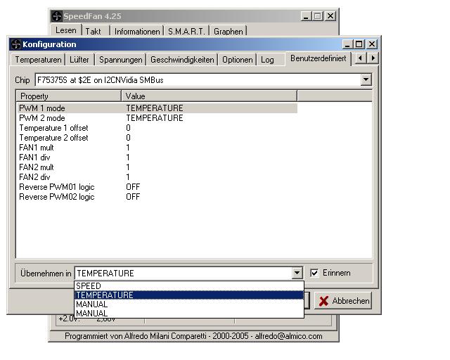

Es geht auch mit Speedfan und Rivatuner. Die Asus-Software solltest du wieder deinstallieren. Die hat bei vielen nur Probleme verursacht.
Nimm nur den Speedfan in der neuesten Version dafür, hab die selbe Graka von Asus und mit dem SmartDoc hatte ich immer Fehler!

ich benutz auch nur Speedfan, hab den enhanced treiber und asus smartdoctor beides ned drauf und will ich auch nicht :o

Speedfan is mir auf dem A8N Sli Deluxe echtn Rätsel.
Werd nochmal Forum lesen was das betrifft
also, auch unter RivaTuner der neusten Version bekomme ich die Karte einfach nicht leiser.

Immer das selbe, es fehlen einfach die register karten der fan steuerung ....
langsam wirds mir unheimlich, da es anscheinend ja funktioniert bei der EN6800GT
