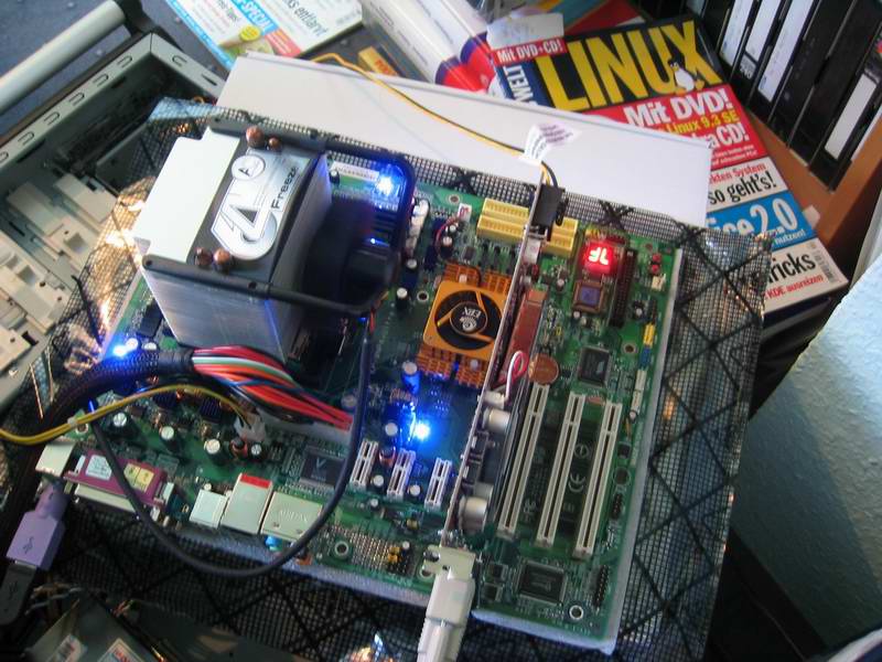

So, der Rechner läuft soweit! Hab mal ein Bild vom Testaufbau angehängt. Da sieht man die 3 blauen LEDs ganz gut. Also bis jetzt kann ich nichts Negatives über das Board sagen. Bin im Moment noch am Einrichten des Rechners. Wird noch ne Weile dauern. Dann kann ich mich ans oc'n machen. Die Einstellmöglichkeiten im Bios sind jedenfalls sehr umfangreich! Hab mich beim RAM jetzt für 2x Corsair CMx512-3200XL entschieden. Bis jetzt bin ich sehr zufrieden, da alles auf Anhieb funktioniert. Das hatte ich so bis jetzt eigentlich noch nie.
Also ich meld mich dann - für die, die es interessiert - noch mal wieder, wenn die OC-Ergebnisse da sind. Die Voraussetzungen dafür sollten jedenfalls ziemlich gut sein.

also: Das Board ist bisher Sackstabil! Keine Abstürze, o.ä.. Zu den OC-Möglichkeiten kann man nur sagen absolut top! Da gibt es wirklich zig Einstellmöglichkeiten, fast so viele, wenn auch nicht ganz, wie beim DFI Lanparty. Besonders bei den RAM-Einstellungen kann man sich austoben. Der besondere Clou bei dem Board hierbei ist: Wenn man es mal übertreibt, muss man keinen CMOS-Reset ausführen. Beim Booten dauert es eine Weile und er fährt die Einstellungen automatisch soweit zurück, das wieder ein Booten möglich ist.
OCen geht auch ganz easy. 2,7GHz geht absolut ohne Probleme. Hab sowohl 9x300, als auch 10x270 schon laufen gehabt, wobei bei letzterer Variante natürlich bessere timings drin sind. Allerdings braucht mein Prozzi dann schon eine sehr hohe Vcore, eigentlich mehr als mir auf Dauer lieb ist. Deshalb hab ich ihn jetzt auf 10x250 laufen. RAM-Timings 2,5-2-2-5-1T.
