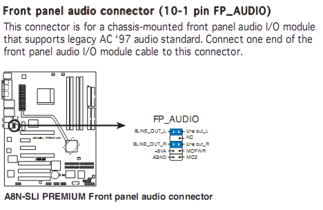

was die jumper betrifft: laut handbuch müssen die von links nach rechts auf die 2. und 3. reihe

Die Jumper müssen auf die 1. und die 3. Reihe, die sind allerdings nur für die Ausgabe, mit dem Mikrofon haben die nix zu tun. Im Anhang noch ein Bildchen, wie die Jumper sitzen müssen.
Gruß, Andy

könnte dadurch theoretisch das microphon wieder gehen und meine buchse evtl nicht kaputt ist? ich hab die jumper nämlich wo anders gesetzt
ich drück die Daumen. ;) Das wird wohl der Fehler gewesen sein.
