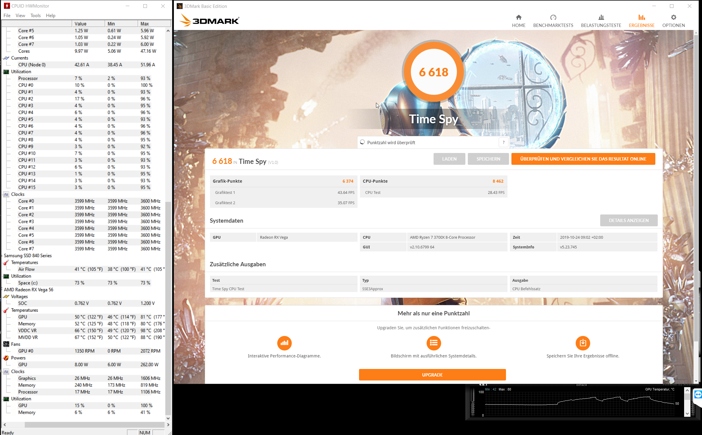

Hi,
Habe deinen Hinweis befolgt. Downgrade Treiber, Wattmann auf RESET und Afterburner auch auf Default.
Beim Timespy HBM +20 MHZ also auf 820 kommt folgendes Ergebnis:
Auch hier wieder das gleiche Verhalten: Die Timespy-Zahl geht nach unten im Score.
Was ich gesehen habe: die Temps sind am VDDC und MVVD sehr heiß:
98 Grad VDDC und 88 bei MVVD, Auch die GPU geht auf 81 Grad hoch.
Kann es sein, dass die Karte einfach zu heiß wird und dann selber runter-taktet?
Jaro22 schrieb:
Hi,
Hast du dass Powerlimit im afterburner wieder auf 0 gesetzt ?
