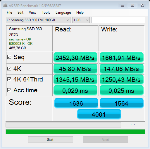

Problem: Die 960 ist UNGLAUBLICH langsam. (AS SSD Benchmark) 1700MB/s Read seriell, write 300, 4k erreicht nicht einmal 2MB/s write (den Test hab ich dann nach mehrfachem Versuch abgebrochen), 4k 64 Threads kommt immerhin auf sagenhafte 80MB/s.

Versucht: Bios Optimized Defaults, MMX200 sowie BR Laufwerk abgestöpselt, Soundkarte entfernt, DOCP an/aus und RAM auf 2133 zurück. Alles ohne Einfluss auf die desaströsen Lesegeschwindigkeiten.
