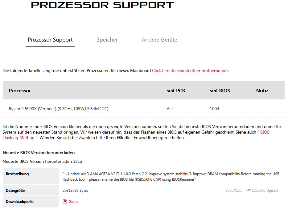

daher ab auf die Homepage Version 1216 runtergeladen,
Würde es mit Version 1202 2020/10/29 versuchen, da 1212 und 1216 Beta Versionen sind. Ryzen 9 5900X (Vermeer) wird ab Version 1004 unterstützt.
