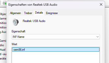

ich verzweifle hier völlig. Um es vorwegzunehmen, ich habe praktisch alles versucht das Problem zu lösen, inkl. mal 1 Woche gar nicht am Computer zu arbeiten, in der Hoffnung das Problem löst sich mal wieder von selbst. Naja war eh Skifahren...
Ich nutzte ein Mikrofon an einem ASUS B650E-F am Standard 3,5 Anschluss mit Windows 11 24H2. Dies hat bisher seit einem Jahr auch problemlos funktioniert. Und 20 Jahre zuvor auch... Jetzt habe ich vor 2 Wochen über das ASUS Armoury Crate einfach mal "sinnbefreit" ein paar Updates installiert. Darunter war, soweit ich mich erinnern kann, auch der Soundkartentreiber des Realtek-USB, welches da verbaut ist. Aktuell damit installiert die 6.3.9600.2389. Komisch das seit dem der Treiber nicht mehr im Armoury Crate angezeigt wird.
Jetzt ist es so, dass das Mikrofon nicht mehr verstärkt wird. Also extrem leise ist. Mich versteht niemand mehr. Normal habe ich das auf +30dB eingestellt. So ist das auch im System zu sehen sowie eingestellt und so war das bisher auch perfekt. Auch wenn man sagen muss, dass diese Verstärkung in der Windows 11-Ansicht "Soundeinstellungen" nicht mehr angezeigt wird. Jedoch in der "Realtek Audio Console" und auch in der guten alten "Systemsteuerung" a la Windows 95, wenn man dort auf Sound -> Soundkarteneinstellungen -> Aufnahmegeräte usw. geht. Das richtige Mikrofon (immer "Realtek USB Audio" genannt) habe ich natürlich ausgewählt.
Zum Test habe ich mein G430 Headset, welches nur per USB angeschlossen wird, getestet. Ergebnis: Läuft problemlos! Die +30dB werden hier direkt umgesetzt. Damit schließe ich Windows als Fehler aus. Ich habe auch den 2. 3,5 Klinke getestet (Gehäusefront), auch er liefert nur einen leisen Ton. Da ist also was mit der verbauten Soundkarte passiert.
Versuche ich den Treiber des Realtek USB Audio über den Gerätemanager zu deinstallieren, startet Windows 11 wieder mit genau diesem Treiber neu... Dachte ich könne den alten Treiber installieren, der auf der ASUS-Seite zu downloaden ist, Windows installiert bei Deinstallation und Neustart immer den "neuen" ***.2389.
Keine Ahnung was hier passiert ist, aber irgendwie hat es da etwas abgeschlossen. Kennt sich da ggf. jemand aus? Danke!
