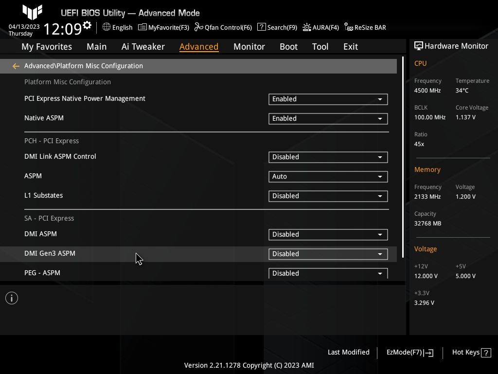

ich habe in meinem Office-PC ein Asus TUF GAMING B660-PLUS WIFI D4 Mainboard mit neuestem Bios 2214.
Aktuell ist mein Bios auf der Seite "Advanced\Platform Misc Configuration" wie folgt eingestellt (das Meiste ist disabled).
Macht es Sinn, einige der Optionen zu aktivieren, wenn man Strom sparen möchte, oder ist die Einsparung gemessen an der zusätzlichen Latenz Eurer Meinung nach zu gering?

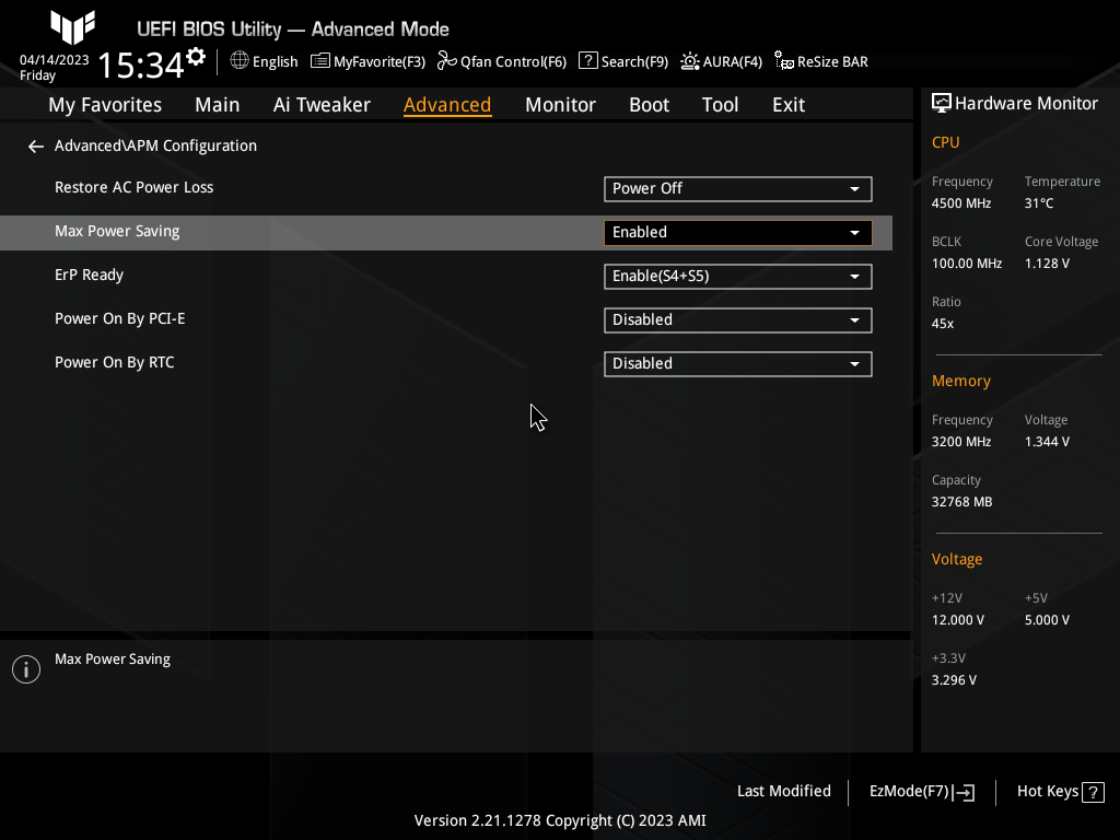

Es gibt bei meinem Bios eine Einstellung, die sehr viele Energiespareinstellungen en bloc vornimmt, siehe Screenshot, Advanced\APM Configuration => Max Power Saving = Enabled.

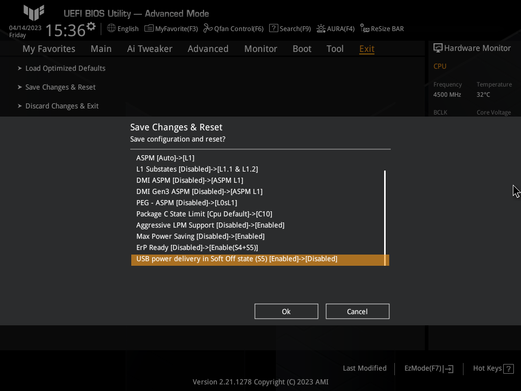

Beim Abspeichern u. Verlassen des BIOS zeigt er einem eine Zusammenfassung der einzelnen Änderungen an, und da werden etliche Positionen der ersten Seite angepasst, siehe unten. Daher habe ich das eingeschaltet u. probiere mal, ob das System so stabil u. schnell genug läuft, u. werde ggfs. einzelne Einstellungen wieder zurücknehmen. Er hatte Aura auf Stealth Mode geschaltet, das habe ich auf "Aura Off" geändert, damit die funktionalen LEDs (blau = Power, rot = HDD) noch laufen.
