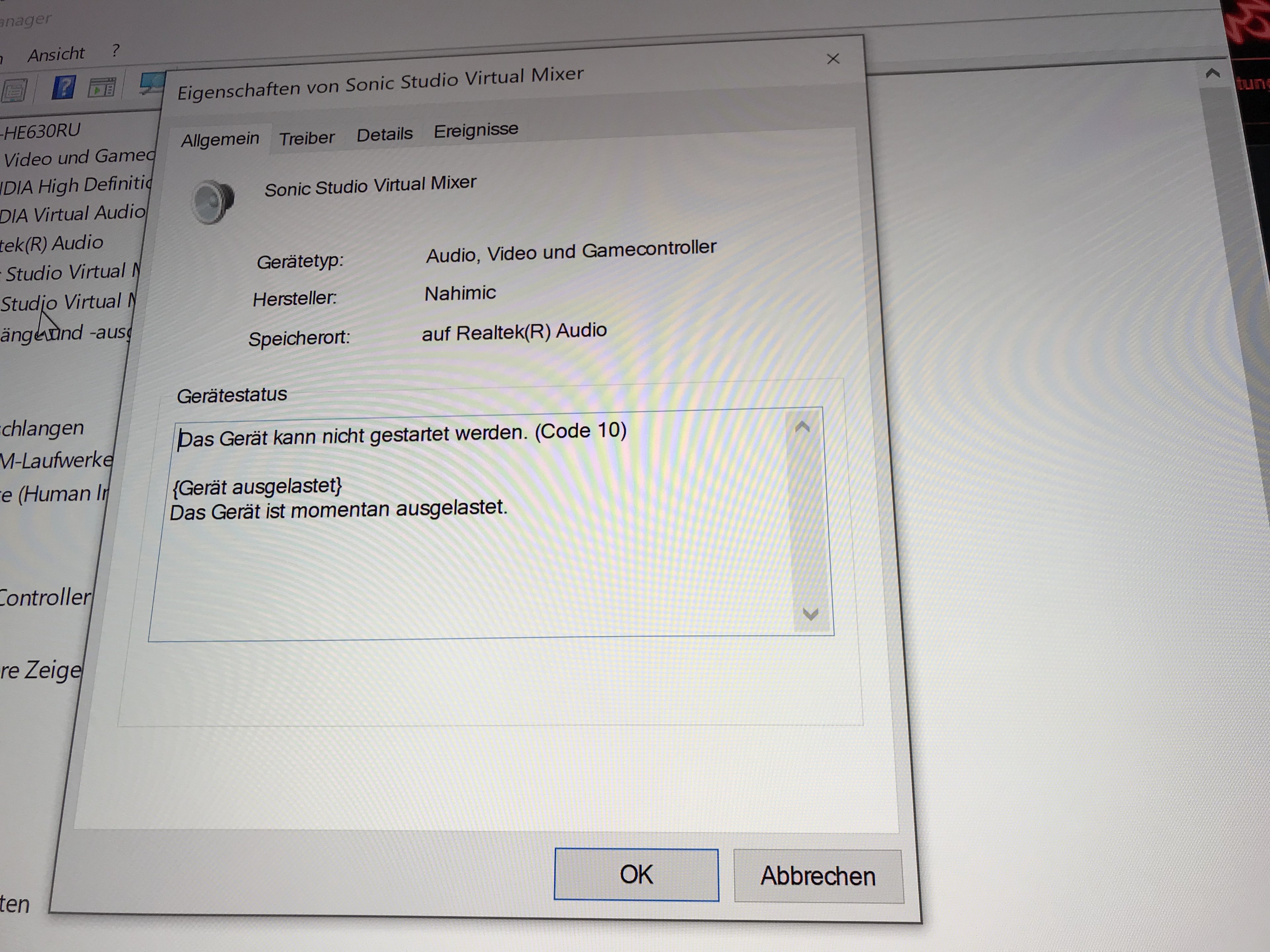

Jedoch habe ich noch einen kleinen Fehler im geräte Manager und habe die Realtek Treiber schon frisch installiert kennt diese Meldung zufällig jemand? Da ich Sound per Hdmi übertrage stört es erstmal nicht
Schön, dass es mit dem neuen Board besser klappt. Viel Spaß damit schon mal.
Die Meldung hab ich noch nie zu sehen bekommen, aber das Netz hat bestimmt eine Antwort.
Hallo habe nun das Board einige Tage getestet bisher gabs keine bugs und der Fehler ist auch weg komischerweise ist das Audio Gerät nach neuinstallation ganz weg.
