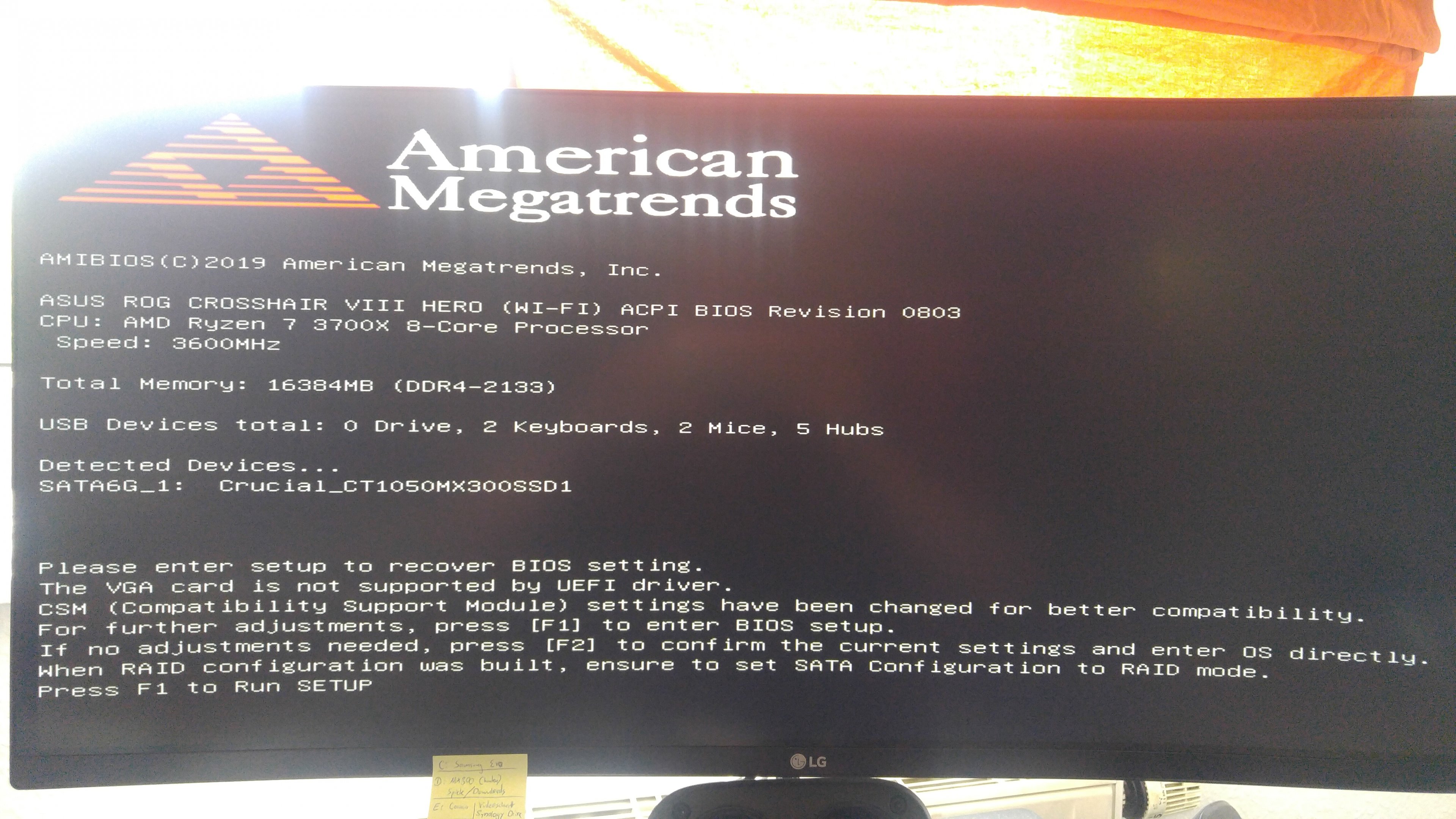

Ich habe jetzt die angehangene BIOS Meldung bekommen.
Anscheinend muss ich durch eine Änderung dieser CSM Einstellung Windows neu installieren.
