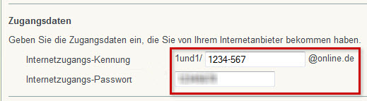

ich will aktuell meine FB7490 mit dem ASUS DSL-AC68U ersetzen. Leider habe ich ziemliche Probleme mit dem VDSL Verbindungsaufbau. Scheinbar kein Einzelfall. Bisher trifft aber kein Fall mein Problem..

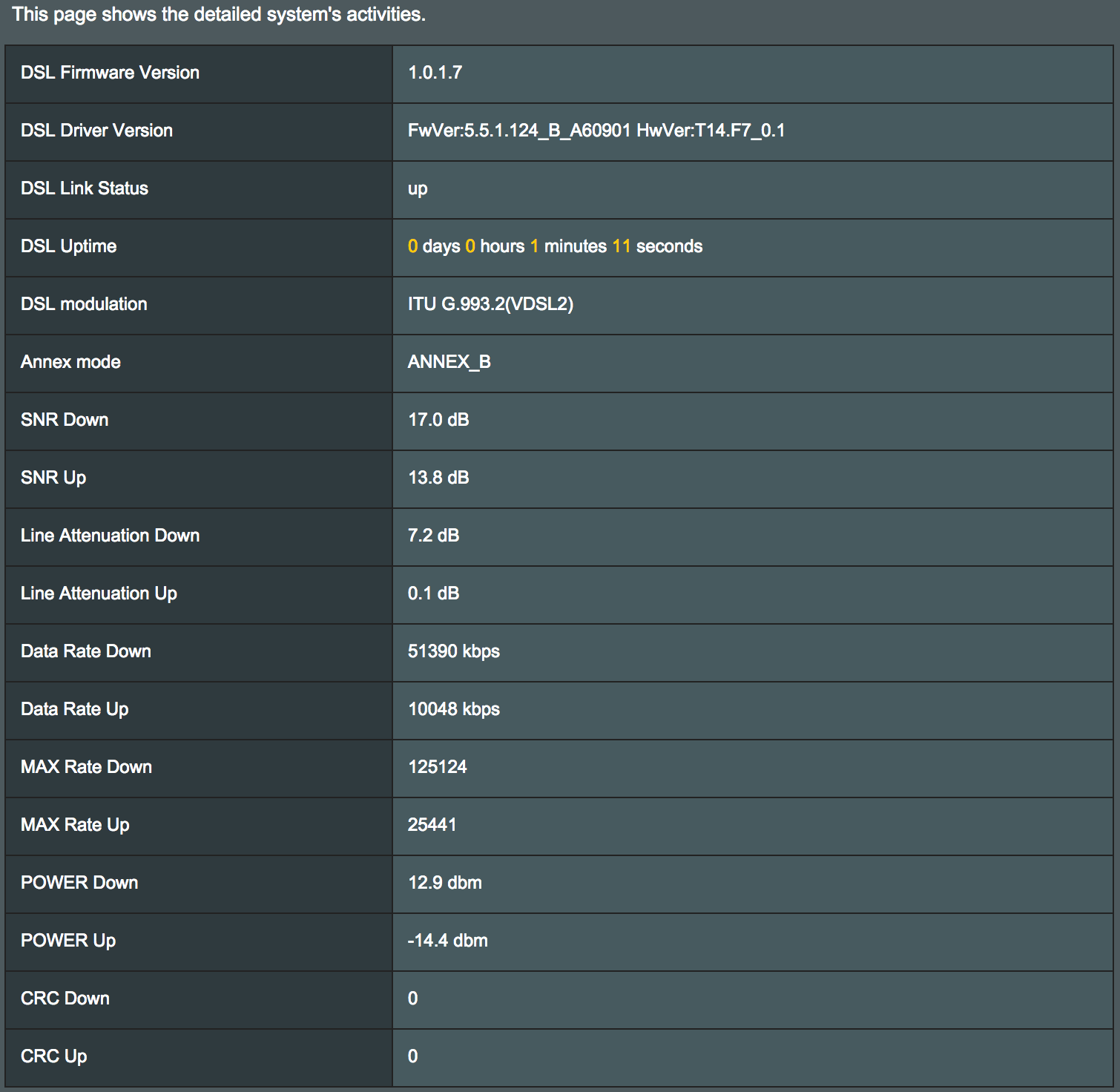

Naja..nach einigen Verkabelungsproblemen findet mein Router mittlerweile immerhin das DSL Signal. Auch wird erkannt, dass ich VDSL 50000 habe. Internet findet der Router aber trotzdem nicht. Das Log sieht folgendermaßen aus:

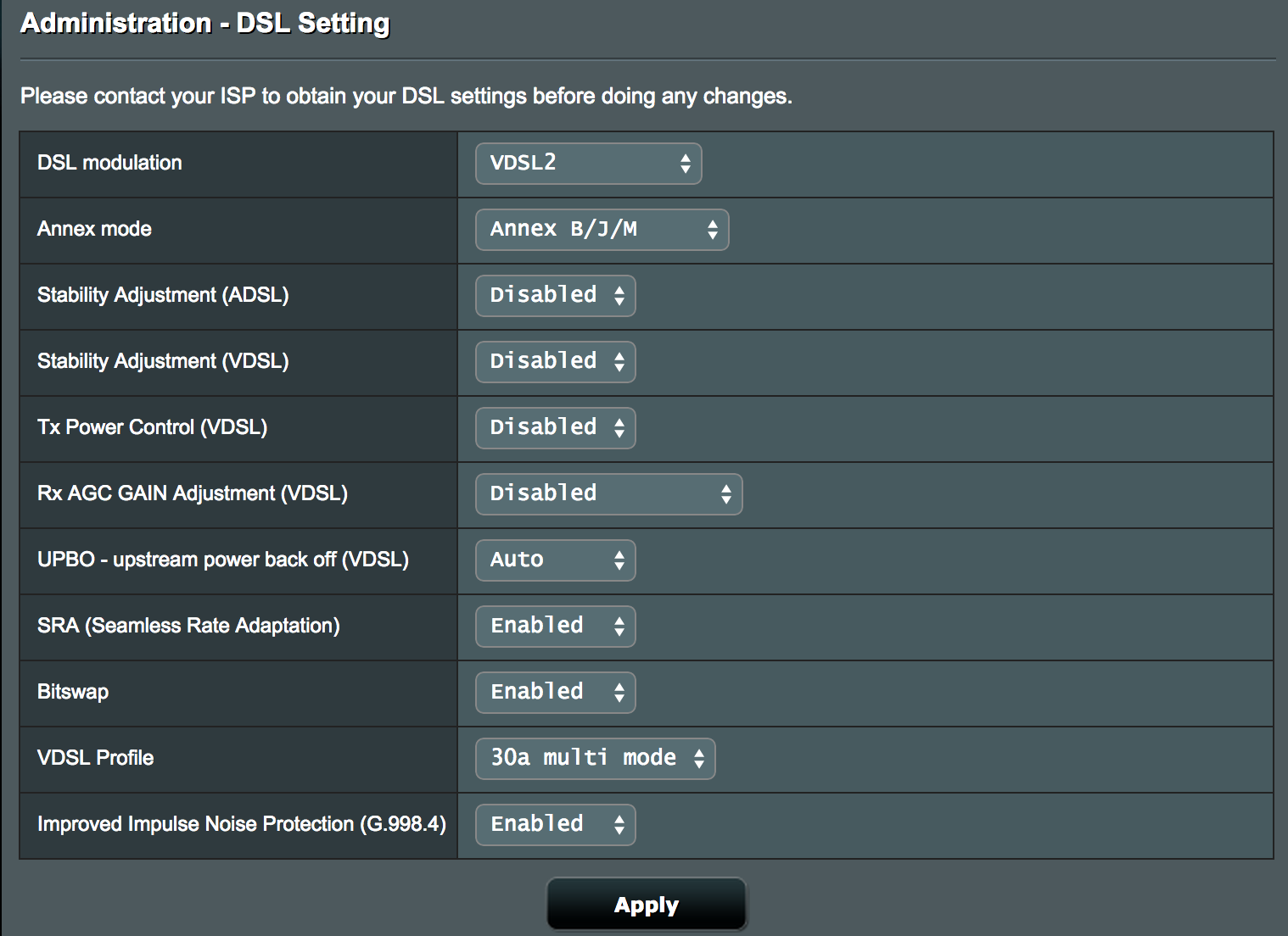

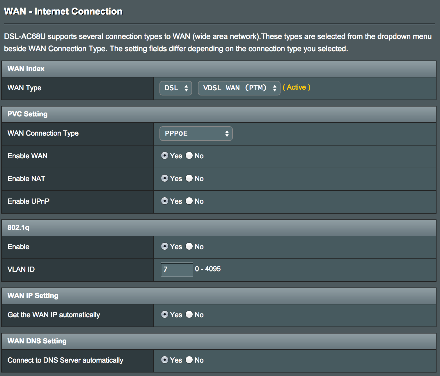

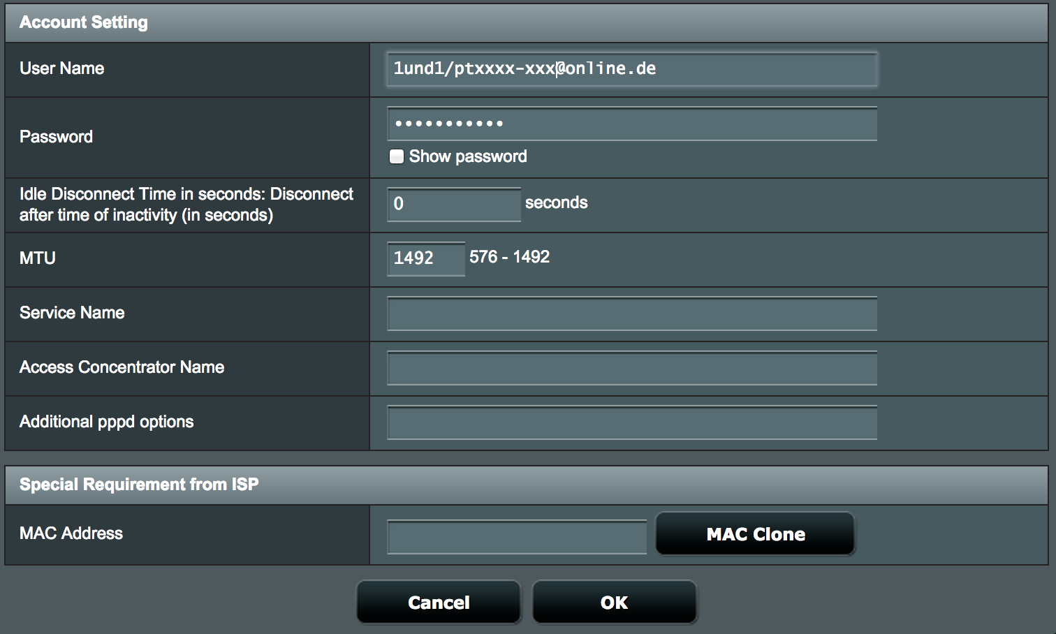

Das Folgende sind meine Einstellungen
Wäre sehr dankbar über Hilfe!
