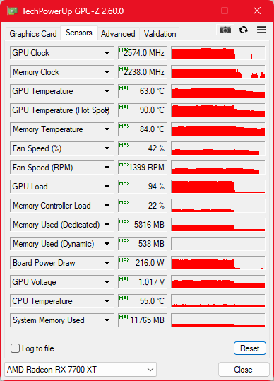

Also ich habe eine asus dual RX 7700 XT hier liegen. Hier mal folgende Werte mit Stock Settings und der Wärmeleitpaste die ab Werk aufgetragen wurde. Es handelt sich hierbei um die maixmalen ausgelesenen Werte per GPU-Z
stock
superpostion 1080p Extreme
63 gpu
90 Hotspot
84 Mem
1289 RPM
GPU Voltage 1.021
7894 Punkte

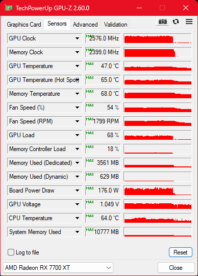

so siehts jetzt aus bei Battlebit Remastered mit UV/OC und angepasster Lüfterkurve und neuer Wärmeleitpaste. Vorher mit stock Settings schossen die Hotspot Temperaturen direkt auf über 90 weil die Lüfter einfach nicht ordentlich hochgedreht haben.
Das sieht soweit vernünftig aus. Delta 18 grad

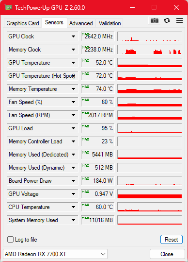

Also das beste resultat habe ich nun mit folgenden Settings erreicht
2000 RPM (hörbar aber nicht störend) da lüftergeräusch angenehm (wenigstens etwas postives)
UV im Treiber auf 1050mv gestellt
Ansonsten alles unverändert
Superpostion Benchmark (1080p Extreme)
Angepasste Settings: (UV & Lüfter) Delta 20 Grad
Stock Settings: Delta 27 Grad!
Stock vs Angepasst
GPU: 63 -> 52 (-11 Grad)
Speicher: 84 -> 74 (-10 Grad)
Hotspot: 90 -> 72 (-18 Grad) !!!
Verbrauch: 216W -> 184W (-32W)
Die Karte ist jetzt nicht wesentlich Lauter als vorher aber die Temperaturen sind massiv gesunken besonders die Hotspot Temperatur. Durch das UV sogar ingesamt höhrere Taktraten und ungefähr 200 Punkte mehr.

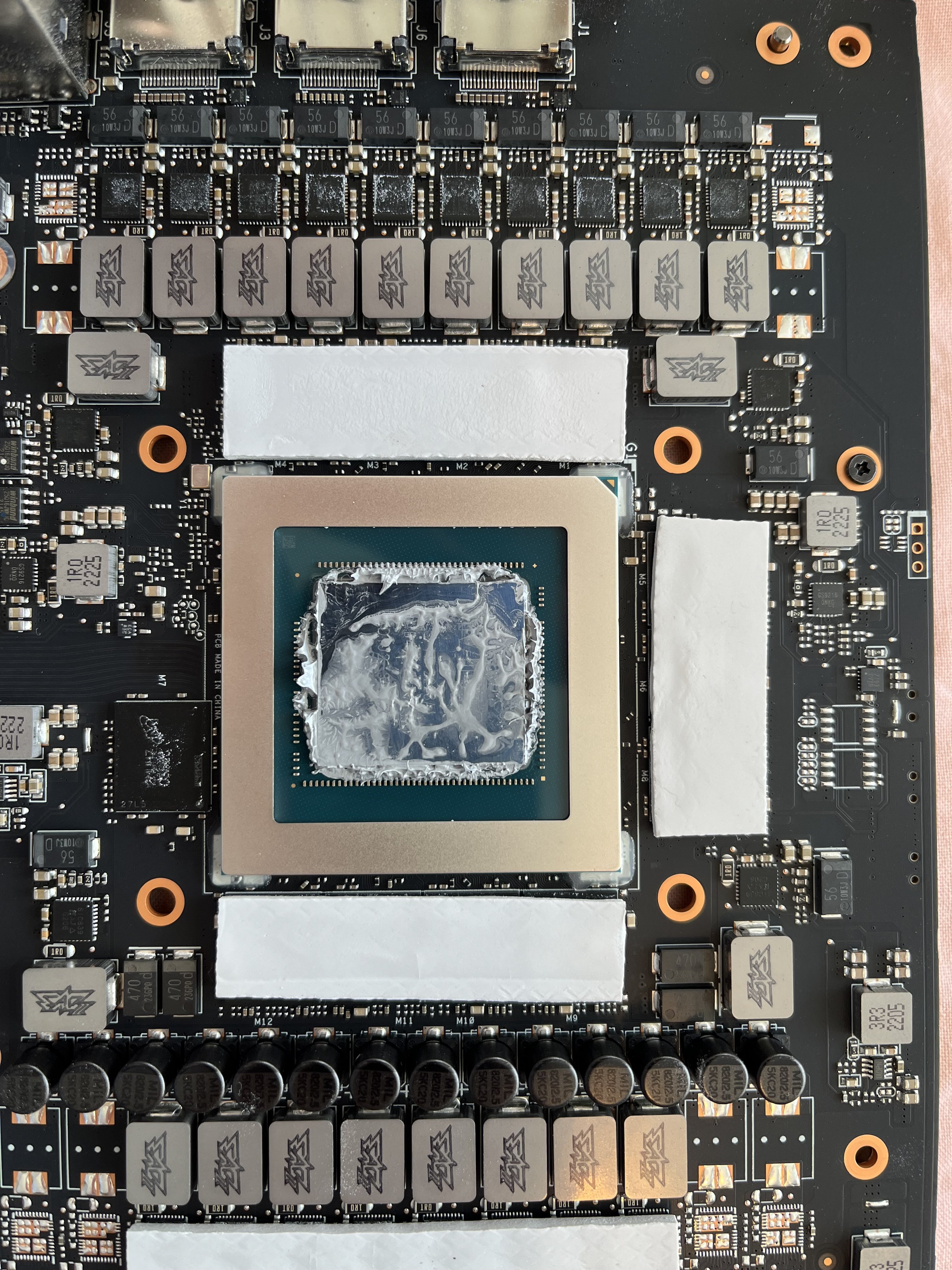

Hatte das Problem hier mit einer RX480, wo die Werks-WLP nach ~2 Jahren nicht mehr brauchbar war, und meine Austauschpaste auch eher schlecht geeignet war, mit dem Ergebnis --> alle paar Monate musste ich wieder repasten, und der GPU-Chip sah nach dem Kühlerabbau aus, als wenn ich die Paste so dilletantisch aufgetragen hätte, wie man es nur falsch machen kann...
schlimmer wie im Bild in Beitrag #6
