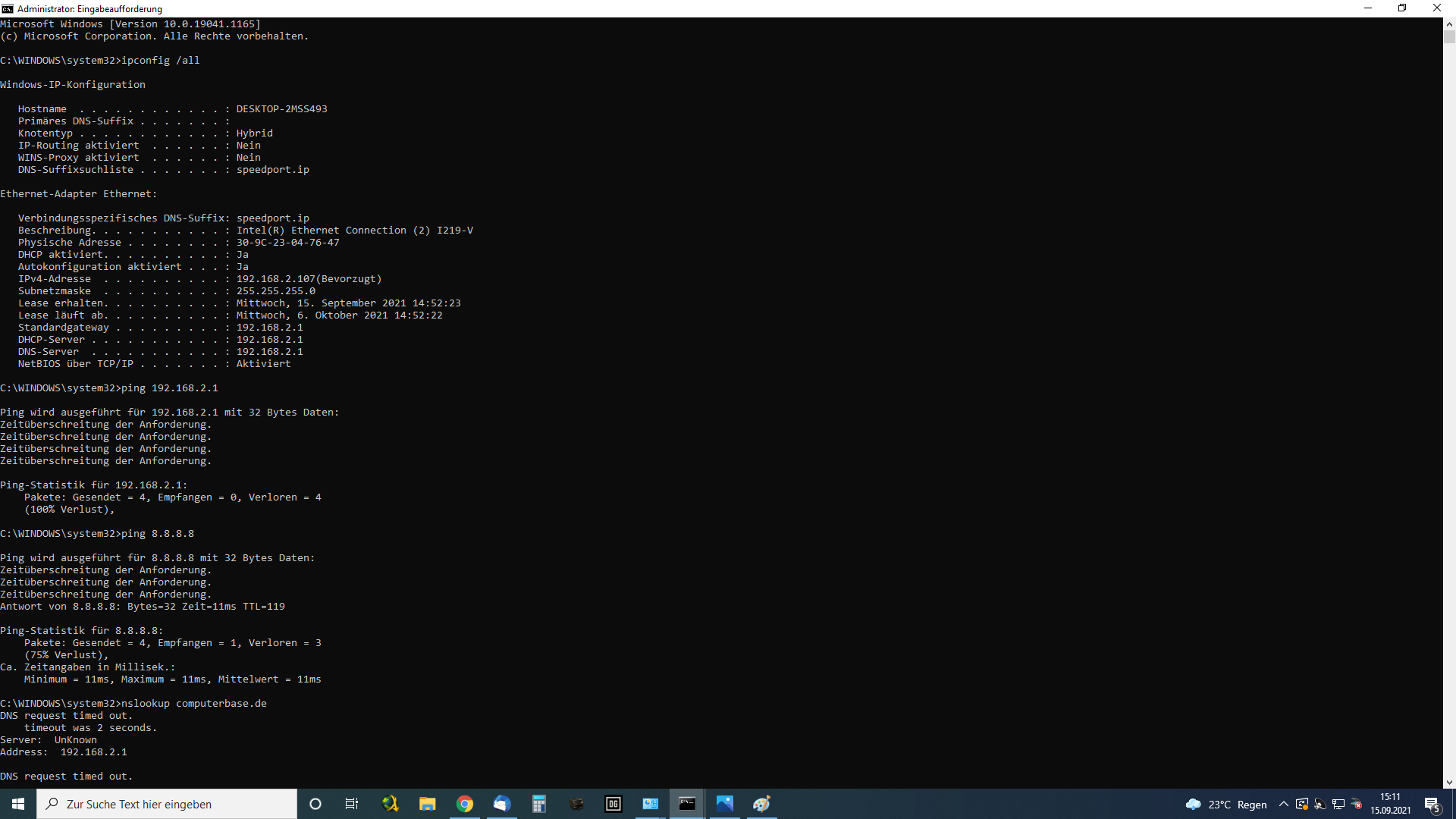

Also wenn ich das jetzt richtig verstanden habe, dann ist der Speedport der Router, der für das Netzwerk zuständig ist und als Standard Gateway und DHCP-Server fungiert, korrekt?
Dann prüfe bitte mal am PC über die Kommandozeile Folgendes:
(Annahme: IP des Speedport = 192.168.2.1)
Start --> cmd
--> ipconfig /all
--> ping 192.168.2.1
--> ping 8.8.8.8
--> nslookup computerbase.de
--> nslookup computerbase.de 192.168.2.1
--> nslookup computerbase.de 8.8.8.8
Screenshots machen und hier posten.

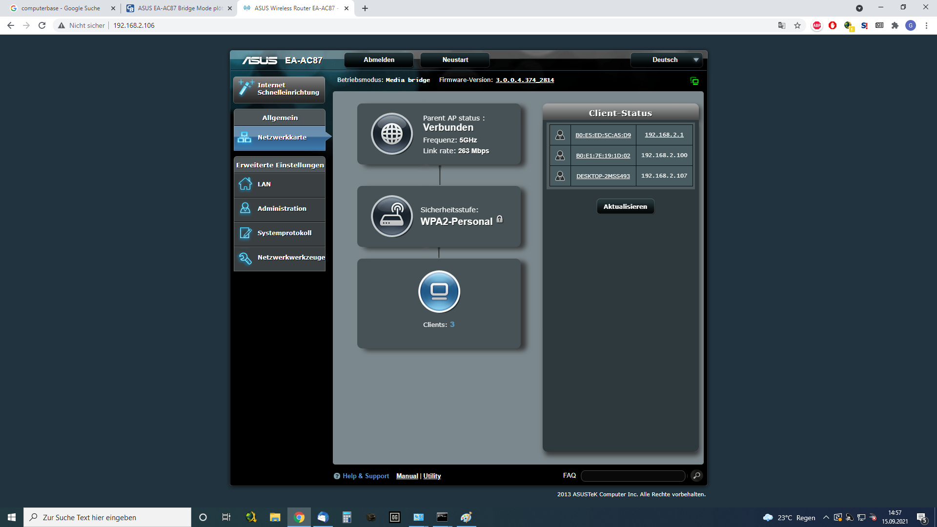

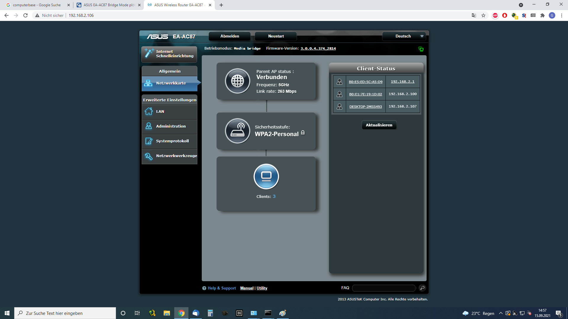

Habe soeben festgestellt das ich auch auf die Konfigurationsseite des AC87 zugreifen kann.
Screenshots vom AC-87 und Ping unten.

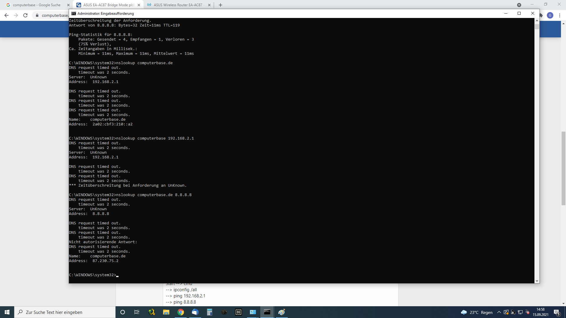

Der Screenshot von den Tests ist unvollständig.
Auf der Asus Support Seite sollte es für das Gerät noch ein Firmware-Update auf Version 2849 geben

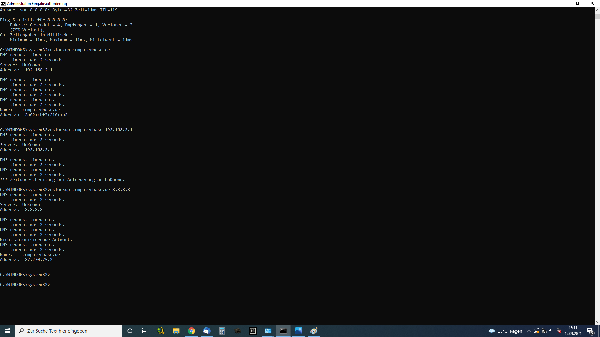

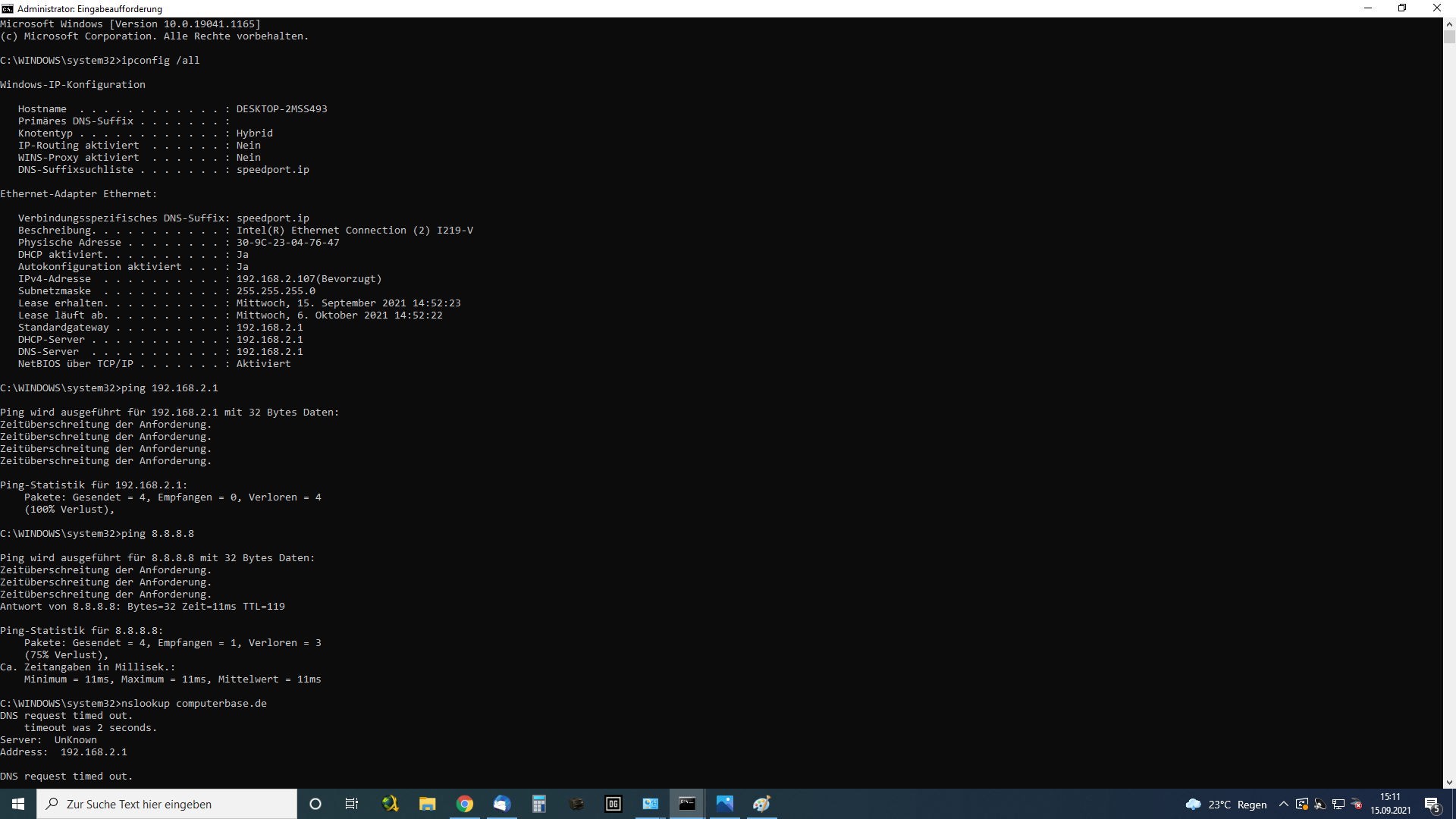

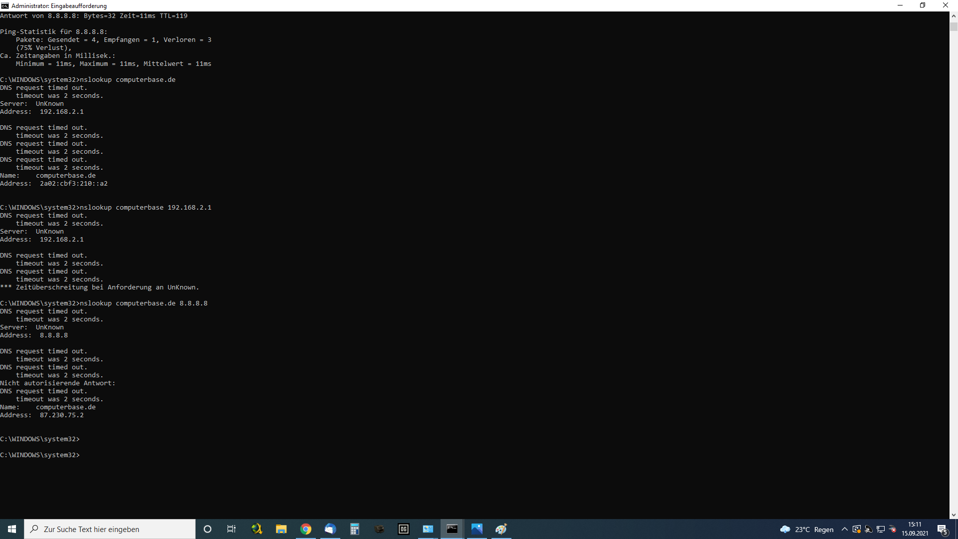

Sorry, nun der vollständige Bericht.
@TheReaIX: Danke für den Hinweis.
Schaut nach ganz schön vielen Packet-Losses aus.
Was sagt die Bridge unter Systemprotokoll->Wireless Protokoll?

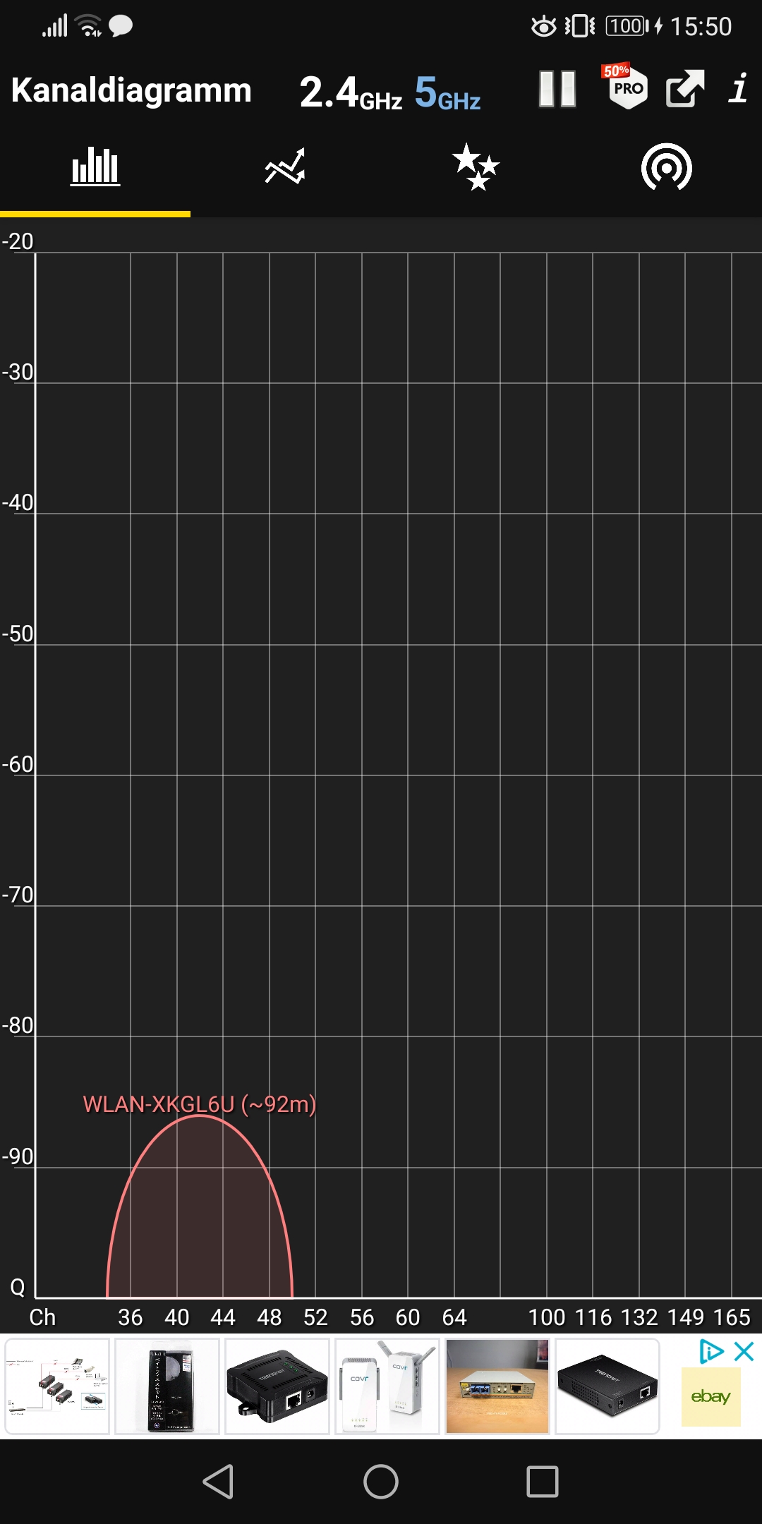

Ich kann mir vorstellen bei nur 260Mbit Link speed dass der Empfang sehr sehr eingeschränkt ist, zumal deine mögliche Nettodatenrate bei WLan grade nur ca. 50% vom angezeigten Wert entspricht

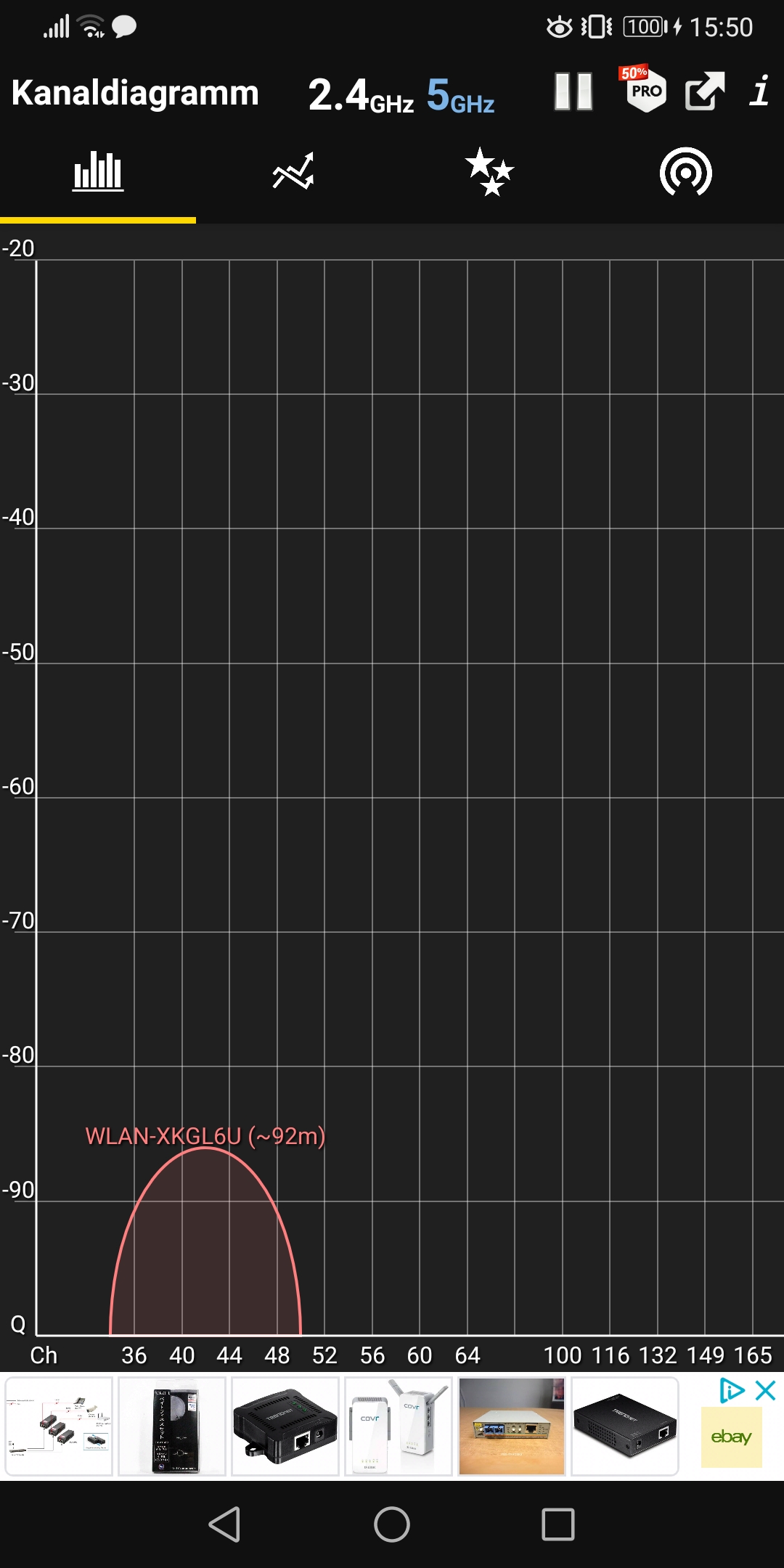

Kannst du die Bridge näher zum Router positionieren? Oder Scanne mal mit Apps wie "Wifi Analyzer" dein 5Ghz Netz in der Umgebung. Ggf. lohnt es sich auf einen anderen Kanal zu wechseln wenn auf deinem aktuellen zu viele andere Netzwerke sind.
Leider kann ich die Bridge nicht näher zum Router positionieren da der Router auf der anderen Seite des Gebäudes steht. Benutze die Bridge derzeit eher als WLAN-Adapter da ich kaum etwas im Netzwerk umherschiebe. Beim Gaming und Downloads nie Schwierigkeiten gehabt.
Scheint so, ja. Man sieht zwar, dass per DHCP eine IP-Adresse geholt wurde, aber beim Ping auf den Speedport ist es dann schon vorbei mit der Verbindung. Und wenn schon die Verbindung zum Speedport weg ist, kann natürlich die Internetverbindung erst recht nicht funktionieren.
