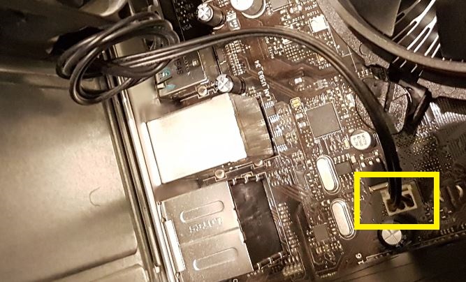

ich habe mir einen Frontlüfter geholt, finde aber keinen Steckplatz im gesamten Computer.
Ich habe den Stecker 2 mal, vorsichtshalber falls es wirklich einen Unterschied zwischen oben und unten gibt, an den einzigen 4er Pol, oder wie die 4 Zacken gennant werden, eingesteckt den ich im PC gefunden habe.
Da tut sich aber leider nichts.
Desweiteren finde ich leider nichts im PC.
An meiner alten GraKa Asus ROG STrix 1070 gab es 2x solche 4er Zacken.
An meiner neuen Gigabyte 2080 WindForce OC gibt es solche Stecker leider nicht.
Keine Ahnung was das für ein Stecker ist.
Kann ich den Lüfter vielleicht ans Netzteil anschließen?
Zur äußersten Not würde auch ein Adapter gehen den man manuell in die Steckdose anschließt.

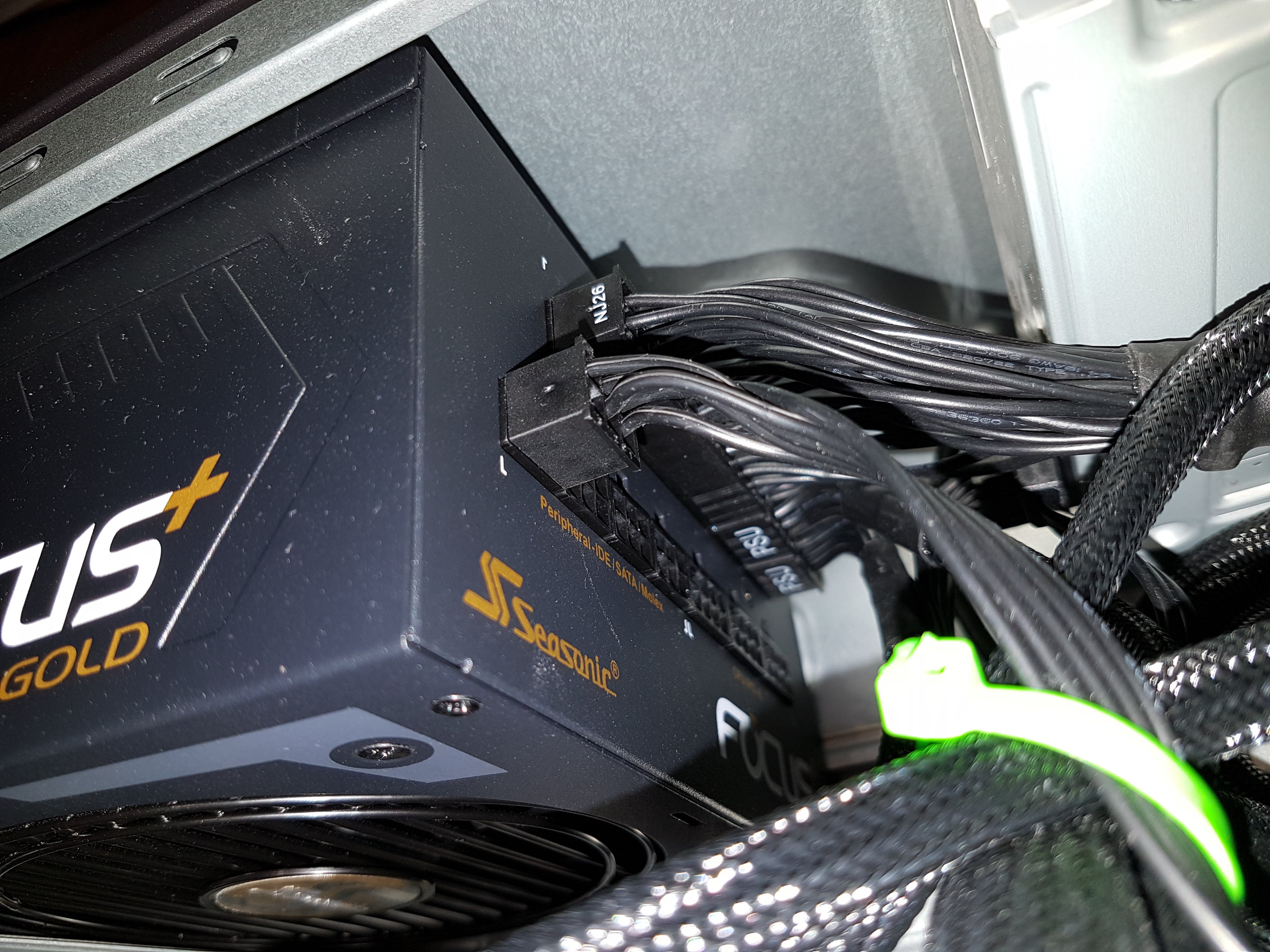

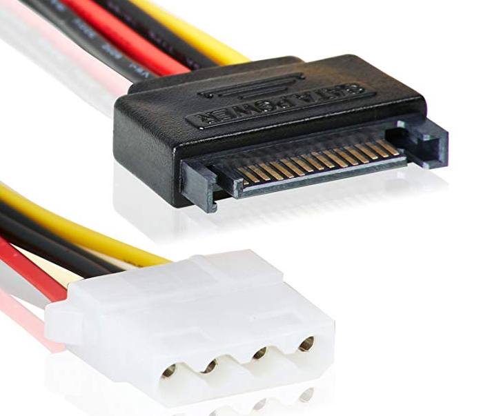

das ist ein SATA Stromstecker, daran kann man SSDs/HDDs und Laufwerke anschließen oder auch neuere Lüftersteuerungen nutzen den
kannst du, mit nen Adapter auf den SATA Stromstecker oder molex Stromstecker, allerdings läuft der dann in voller Geschwindigkeit
Reaktionen: Tunk

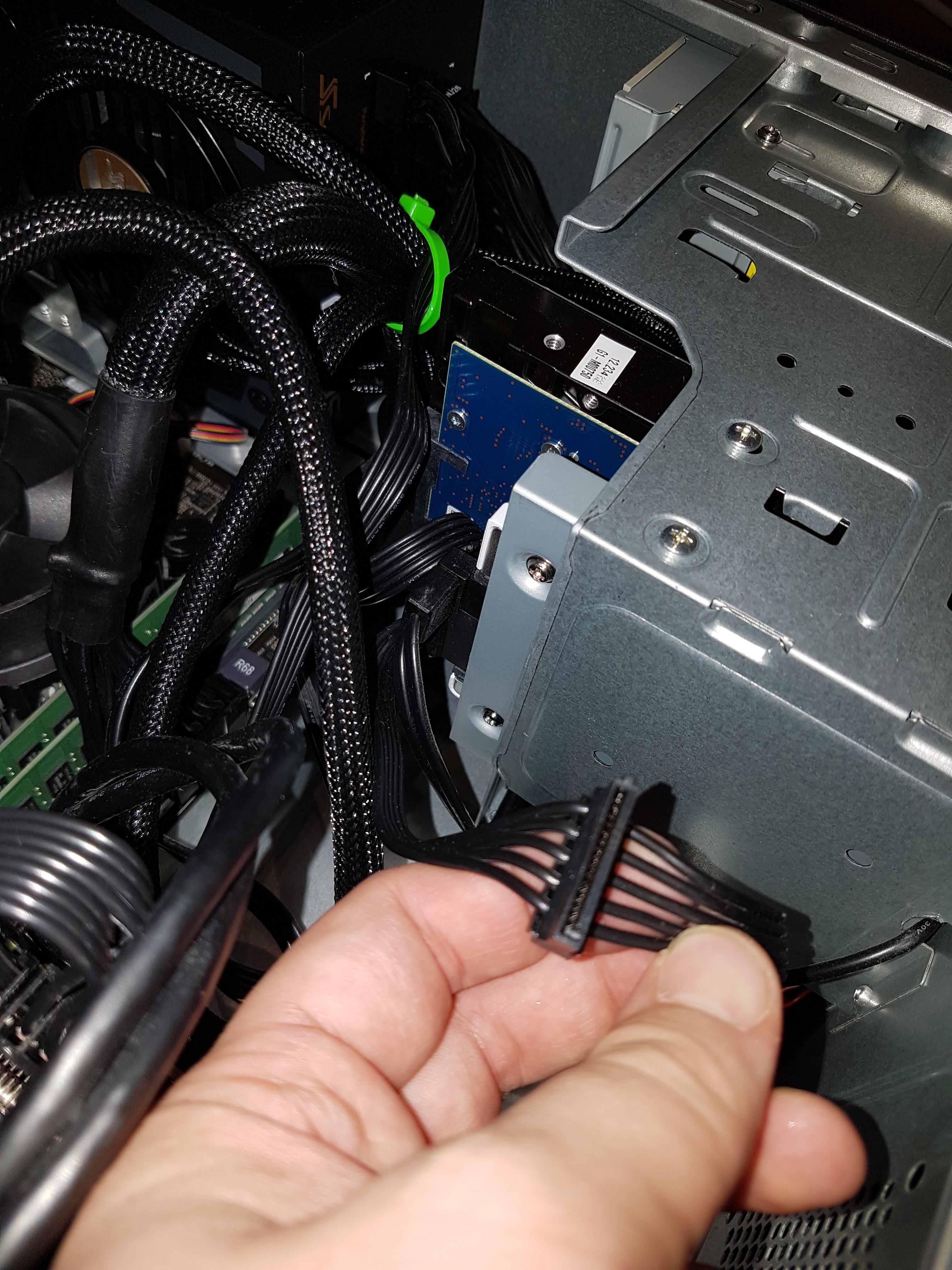

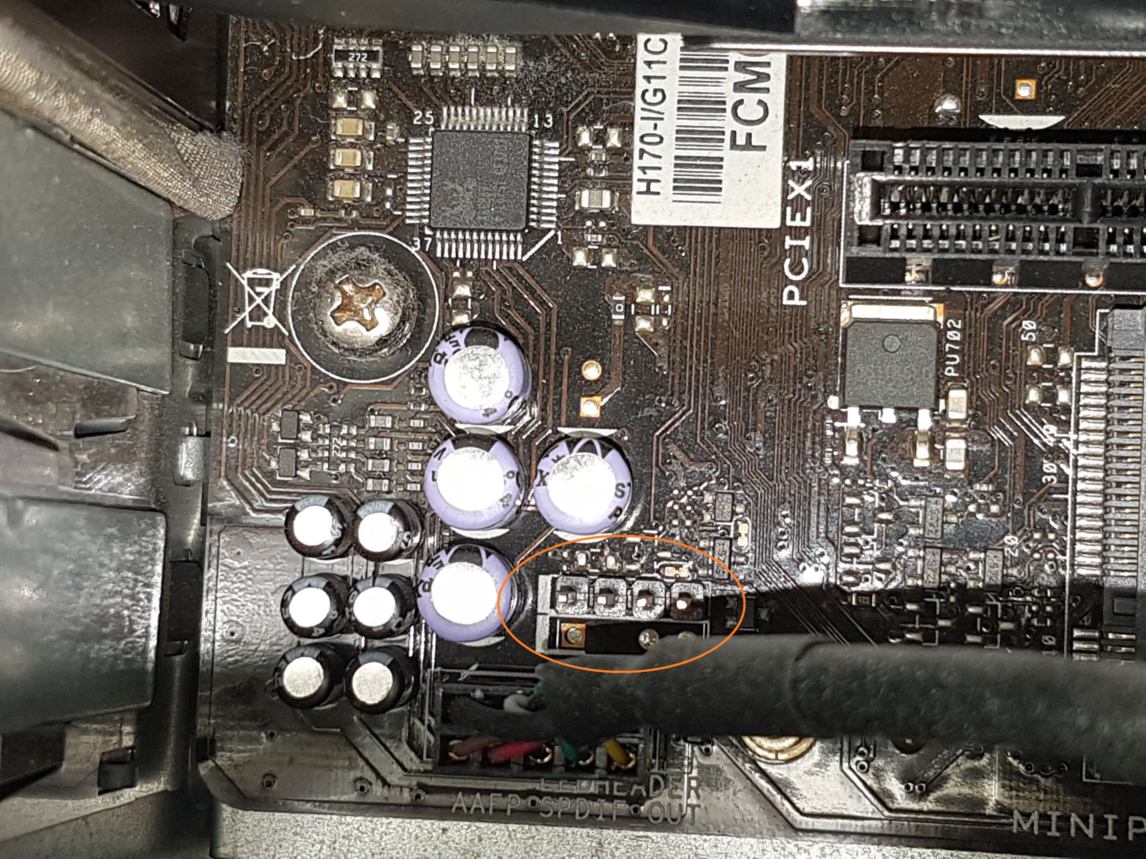

Hab mit der Taschenlampe alle Ecken abgesucht, der einzige Anschluss ist der auf Bild 2 und da passiert nichts. Egal wieherum ich ihn anschließe.
Gäbe es da ein Problem, abgesehen von den Stromkosten, bezüglich der Luftzirkulation?
Bräuchte ich dann so einen Adapter:
SATA 15 pin zu 4 pin molex
Oder wäre ein Y-Kabel 4 pin sinnvoller, was Viper empfohlen hat?
den Adapter auf Molex brauchst du nicht, denn dein Netzteil sollte auch noch mindestens einen davon haben.
ansonsten geht auch das Kabel, von SATA Stromstecker auf 4 pin Lüfter
https://www.amazon.de/Noctua-NA-SAC5-Lüfter-Kabel-S-ATA-4-Pin/dp/B072JGSV6D/ref=sr_1_7?s=ce-de&ie=UTF8&qid=1544214012&sr=1-7&keywords=sata+lüfter&th=1
Jetzt sehe ich es auch. ^^ Der weiße Stecker passt mit dem Lüfter garnicht zusammen.
Danke für die Hilfe. Der Sata Adapter klappt hoffentlich, der Y Anschluss wäre noch mehr Kabelgewusel.
soll er auch nicht, der weiße ist ja auch ein alter Molex Stromstecker für alte IDE Laufwerke, Beleuchtung und Lüfter die diesen noch zusätzlich zu dem 3 oder 4 pin Lüfter Anschluss haben. willst du einen Lüfter da anschließen und der hat keinen zusätzlichen Anschluss für den Molex Stromstecker, brauchst du genau wie bei SATA auch einen Adapter auf die 3 oder 4 Pin Lüfter Anschlüsse

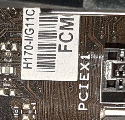

Also ich habe heute nochmals versucht zu entschlüsseln welche MB da verbaut ist...
Welche Infos liegen vor?
Also ASUS Aufdruck
und H170I/G11C
Alle gegoogelten Bilder mit diesen Vorgaben ergeben kein MB-Bild wo der AUX-Powerstecker über dem Bauteil ´G20´ verbaut ist. Das ist Merkwürdig...

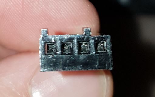

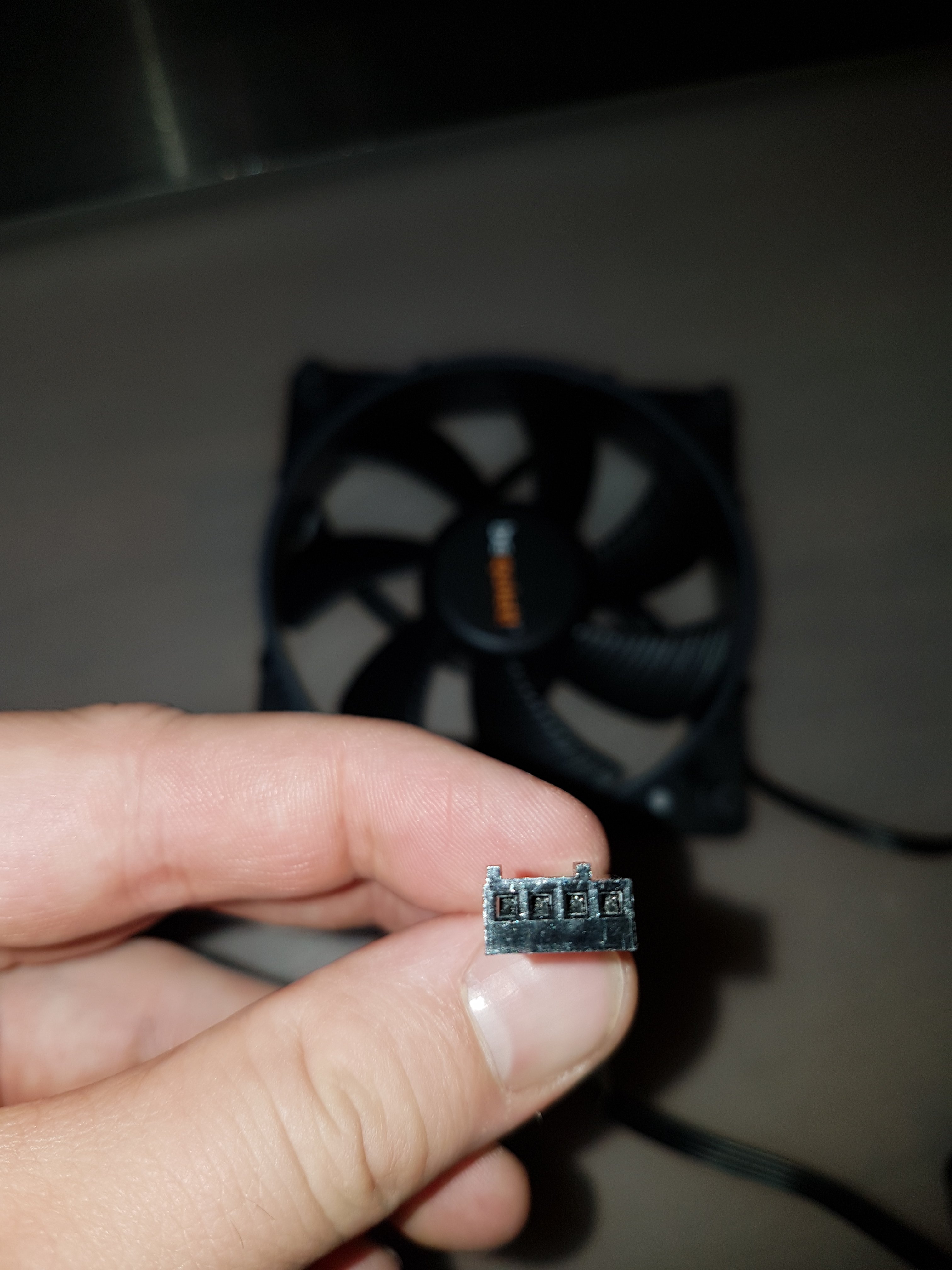

Dann stolpere ich über den gezeigten Stecker vom Lüfter.
Ist das der von dem Lüfter den du besorgt hast? Oder ist das ein Stecker von einem Lüfter der schon verbaut ist? Könnte jeden Falls PWM sein bei 4 Kontakten... Neu scheint der auch nicht zu sein?
Was würde ich tun?
Ich würde diesen Adapter:
https://www.amazon.de/Lüfter-Y-Adapterkabel-Adapterkabel-Anschluss-Molex-Stecker-Mainboard-Anschluss/dp/B07KYQBP15/ref=sr_1_20?s=computers&ie=UTF8&qid=1544257821&sr=1-20&keywords=lüfter+y+adapter+3-pol
da hinstecken wo der hintere Lüfter angeschlossen ist (gelbes Rchteck) den Anderen dann an den freien Stecker.
Das erfordert aber ein Lüfter der ebenfalls ein 3-Pol Stecker hat. Front und hinterer Lüfter sind auch regelbar wenn es das Bios hergibt.
Betreibst du den 4-Pol Lüfter so, wird er immer mit voller Drehzahl laufen. Je nach Lautstärke kann das nervig werden...
ja, denn das sieht man ja auf dem ersten Bild, das es der vom neuen Lüfter ist
ist aber blöd, wenn er einen 4poligen Lüfter anschließen will

Der Stecker ist neu. Er hat nur etwas Staub vom Mainboard abbekommen als ich ihn an die 4 Zinken auf dem 2ten Bild angeschlossen habe. Trotzdem danke für die Mühe.
Ich probiere jetzt erstmal den Sata Adapter aus, da ich ihn schon bestellt habe.
Da mein Gehäuse für eine 2080 eh zu klein ist kann der ruhig die ganze Zeit laufen. Dann sammelt sich auch nicht soviel Staub.
Der Silent Wings müsste ja recht leise sein. Wenn nicht ist es auch nicht so wild. Da ich 12 Wellensittiche haben und die eh den ganzen Tag rumgackern, während ich meistens zu Kopfhörer und manchmal gar zur Mickey Maus greife. ^^
Die 4 Zinken auf dem zweiten Bild sind zur RGB Steuerung, die könnten den Lüfteranschluss auch
gegrillt haben. Gut sieht der nicht mehr aus, eher wie wenn er schon mal abgefackelt wär.
