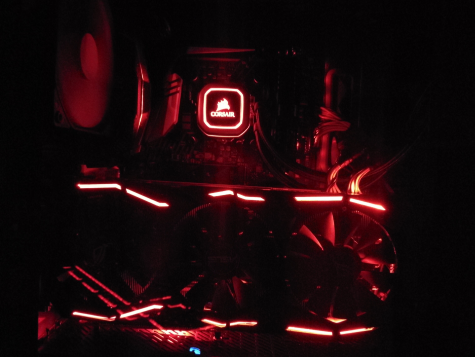

Kurz noch zu meinem System:
Front: 360mm Radiator (3 Lüfter) von der Wasserkühlung Corsair H150i pro
Back: 1x 140mm
Top: keine Lüfter
Grafikkarte ist VERTIKAL EINGEBAUT!

An dem Kabelverlauf der Wasserkühlung kann ich erkennen, dass diese vorne verbaut ist und somit auch leicht warme Luft in das Gehäuse trägt.
Meine Vorschlag wäre:
- Bessere Entlüftung des Gehäuses durch mehr oder effizientere Lüfter am Heck oder Deckel
- Ggf. Wasserkühlung oben verbauen, damit von vorne reine kühle Luft reinströmen kann

hmm. daran wie die karte eingebaut ist wird es nicht liegen. selbst wenn es sich leicht negativ auf die temps auswirkt (sollte ja eigentlich nicht, warme luft kann ja so besser entweichen) bleibt das hauptproblem dass die karte dauernd hochtaktet.
ich verweise nochmal auf die option die lüfterkurve anzupassen. dafür würde ich den MSI Afterburner nutzen. ggfs kann man da auch die temperatur ab der die lüfter anlaufen etwas nach oben korrigieren (keine ahnung wo ASUS da die grenze gesetzt hat) und/oder die hysterese anpassen. aber ob das so viel bringt... die 65W sind wahrscheinlich einfach zu viel um sie wegzukühlern ohne die lüfter auf den plan zu rufen.
