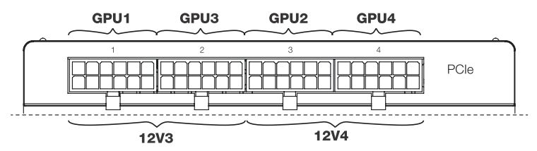

Das hier ist die Railbelegung laut Handbuch:
Es teilen sich also je 2 PCI-Express-Stecker eine Rail, die 25A liefern kann. Die OCP greift aber nicht unmittelbar bei 25A, da ist noch etwas Puffer - also keine Sorge wegen kurzzeitiger Leistungsspitzen auf 300W, das steckt eine Rail schon weg.
