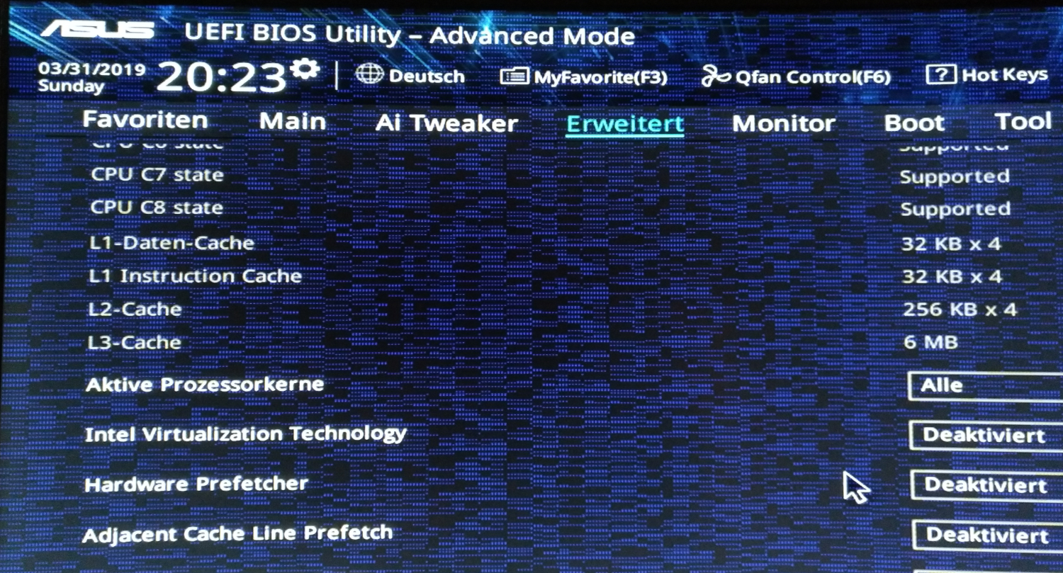

5. Nun kam es, nachdem ich die Bios-Batterie abgeklemmt und clearmos ausführt, habe zu komischen Bildschirmeffekten beim booten. Der PC fror im Bios ein als ich meine Einstellungen wieder aktivieren wollte.
Es gab lila Punkte über den ganzen Bildschirm verteilt. Die waren auch nach einem Neustart vorhanden.
Nach einem erneuten abklemmen der Bio-Batterie und clearmos mit anderer Tastatur und Maus war alles okay. Bis auf die beiden LAN-LEDs, die leuchten und zeigen Datentransfer an.
