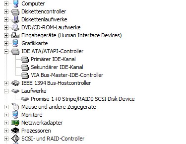

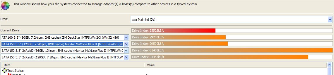

noch was zu meiner Maxtor 80 GB 7200 U./8MB Festplatte:
die schneidet beim sisoft test komisch schlecht ab (s. Anhang); außerdem hab ich das Gefühl, dass sie auch so ziemlich lahm ist.
Ich hab die HD (ist meine einzige) über ein normales IDE Kabel am RAID Port meines Mobos hängen. Jetzt meine Frage: Muss ich, wenn ich nur eine HD am RAID hängen hab die VIA 6420 RAID Controller Treiber installieren, ne oder?
Denn die wurden aus dem Grund, dass nur eine HD vorhanden ist vom Fachhändler net installiert. Außerdem: Für was sind die Promise FastTrak 378 Treiber auf der Asus CD?
(meine HD im Geätemanager: siehe Anhang 2).
Wo kann bei ner RAID HD sehen, in welchen Modus sie läuft?
