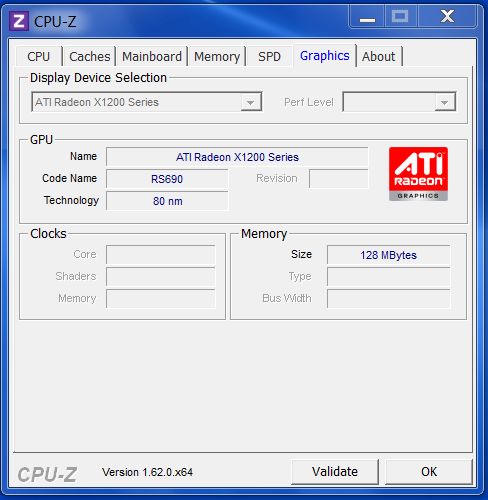

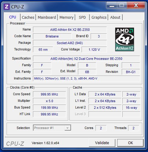

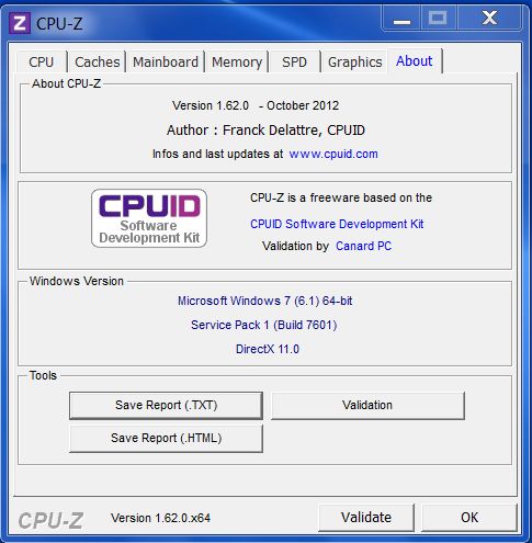

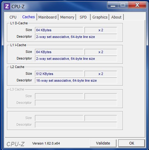

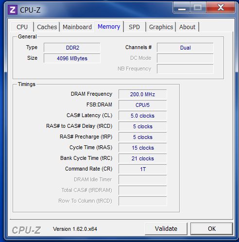

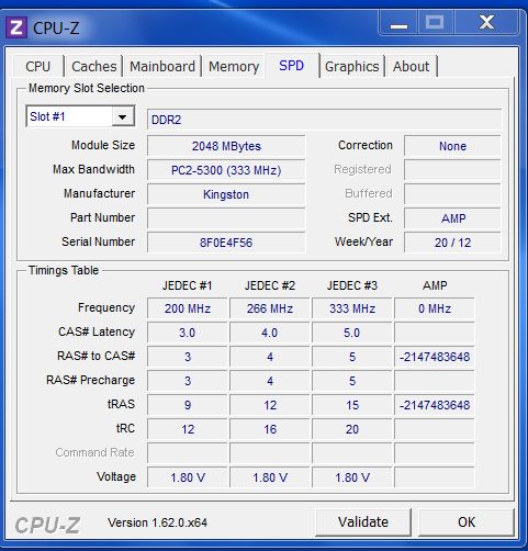

Die Cpuz Screens konnte ich auch anfertigen. (Argh..der Mainboard Tab Screen ist verloren gegangen)
Manufacturer ASUSTeK Computer INC.
Model M2A-VM HDMI (Socket AM2 )
Version System Version
Chipset Vendor ATI
Chipset Model Radeon X1250
Chipset Revision 00
Southbridge Vendor ATI
Southbridge Model SB600
Southbridge Revision 00
System Temperature 40 °C

@JohnniP
Dein Hauptspeicher ist sehr niedrig getaktet,ist das normal so :o

Meinst du Dram auf 200Mhz? Ich habe im Bios bezüglich Takt überhaupt nix eingestellt. Was genau muss ich tun?
Schau mal im Bios nach,dort sollte unter "DRAM Configuration" alles auf "AUTO" stehen.
