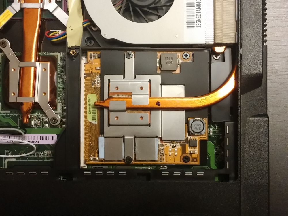

Die Asus M50 gabs doch auch mit wechselbarer Grafikkarte. Schau mal ob die separat gesteckt ist.
da wäre wohl das die Lösung:
http://www.ebay.de/itm/151394423993
Alternativ könnte man auch Geforce 9500m; GT9700m oder GS9800m versuchen.
Evtl. müßte man aber das SystemBios anpassen.
http://www.notebookcheck.com/Asus-M50-Serie.10177.0.html
Dort sieht man auch die möglichen Ausstattungsvarianten.
PS: aber Achtung; Asus hat ein spezielles Platinenlayout bei den Grafikkarten.
Es passen NUR die Asus Karten. (Gespiegeltes Layout)

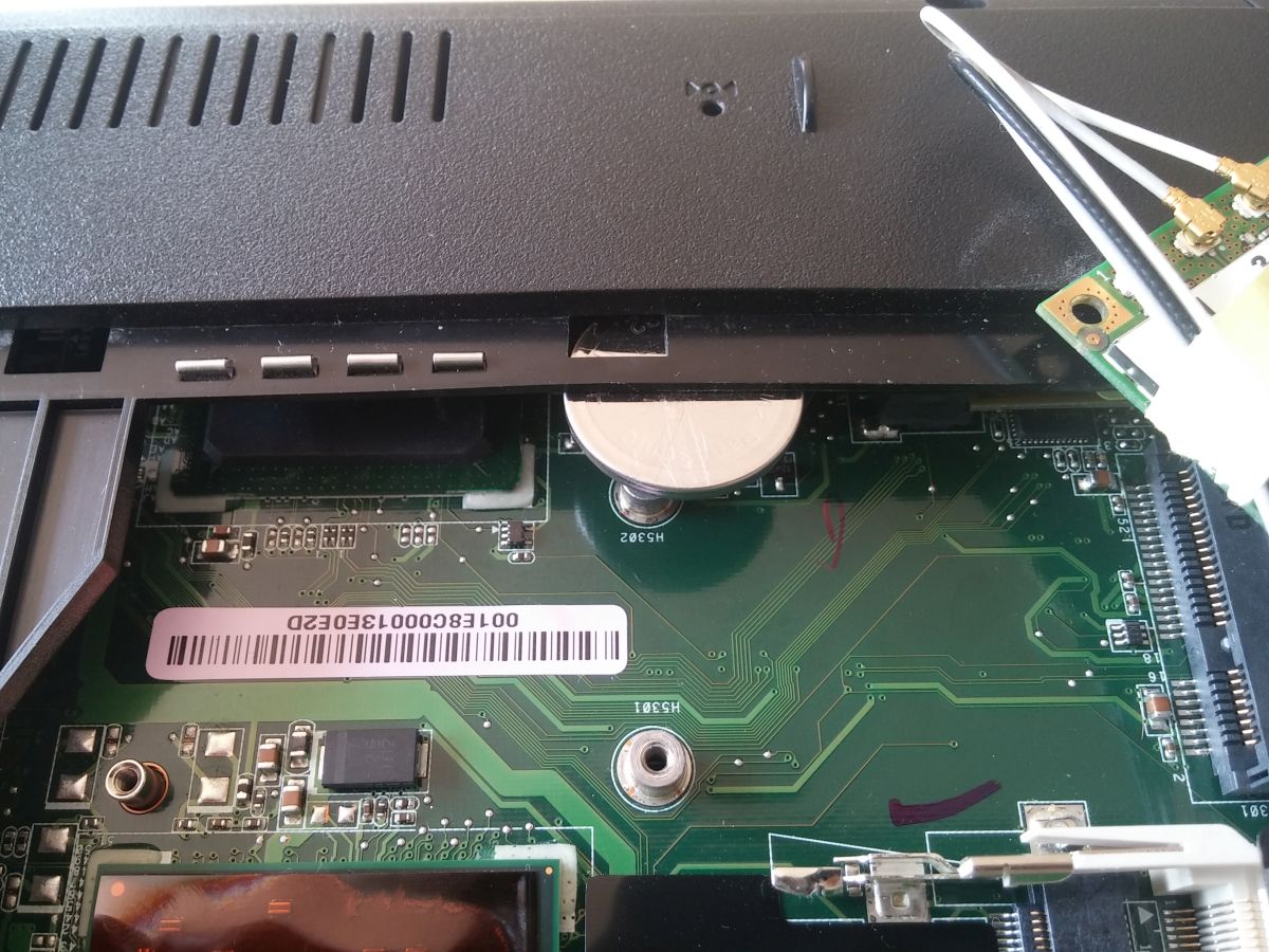

Selbst die BiosBatterie sollte mit Fingerspitzegefühl ohne auseinander zu bauen zu wechseln gehen.
Unterhalb der RAM-Plätze hast du die Halterung der Biosbatterie. Die Halterung hat wahrscheinlich
schon eine kleine Aussparung entgegen ihrer Feder. So kann man einfach mit kleinstem Schitzdreher die Batterie leicht nach hinten drücken.
Dabei sollte sie hoch springen. Der Platz nach oben zum Gehäuse reicht meist gerade so für die Batterie.
Ist der Feder gegenüber keine Aussparung so hilft eine Büroklammer wo ca 1,5mm abgewinkelt ist, um die Batterie nach hinten zu drücken.
http://www.winboard.org/attachments...019181-probleme-mit-dem-bios-temporaerpd2.jpg
Batterie Einsetzen ist aber auch noch mal Friemelarbeit.

Um die Grafikkarte auszubauen musst du nichts zerlegen. Du musst nur den Kühlkörper demontieren der über die CPU und der Grafikkarte verläuft. Dann schraubst du an der Grafikkarte die hinteren zwei Schrauben los und hebst sie hinten etwas an und kannst sie dann aus dem Slot ziehen.
Was du versuchen kannst ist die Grafikkarte bei etwa 150 Grad im Backofen für ca.15 min zu erhitzen. Oft gehen die Grafikkarten dann wieder. Es ist jedoch ungewiss falls sie wieder laufen sollte wie lange, denn oft hilft diese Methode nur ein paar Wochen oder Monate und dann muss dass ganze erneut wiederholt werden.
Da der Laptop gar kein Bild zeigt ist diese Methode nicht so vielversprechend, aber ein Versuch wert.
Denke daran neue Wärmeleitpaste auf CPU und Grafikkarte aufzutragen bevor der Kühlkörper wieder montiert wird.
Diese klebrigen Pads nicht entfernen, die lösen sich mit der Hitze nicht auf. Die werden durch die Hitze solange alles heiß ist nur etwas weicher. Am besten die Pads gar nicht anfassen. Versuchst du diese abzuziehen wirst du sie beschädigen und brauchst dann neue.
Grafikkarte erst einbauen wenn die abgekühlt ist.

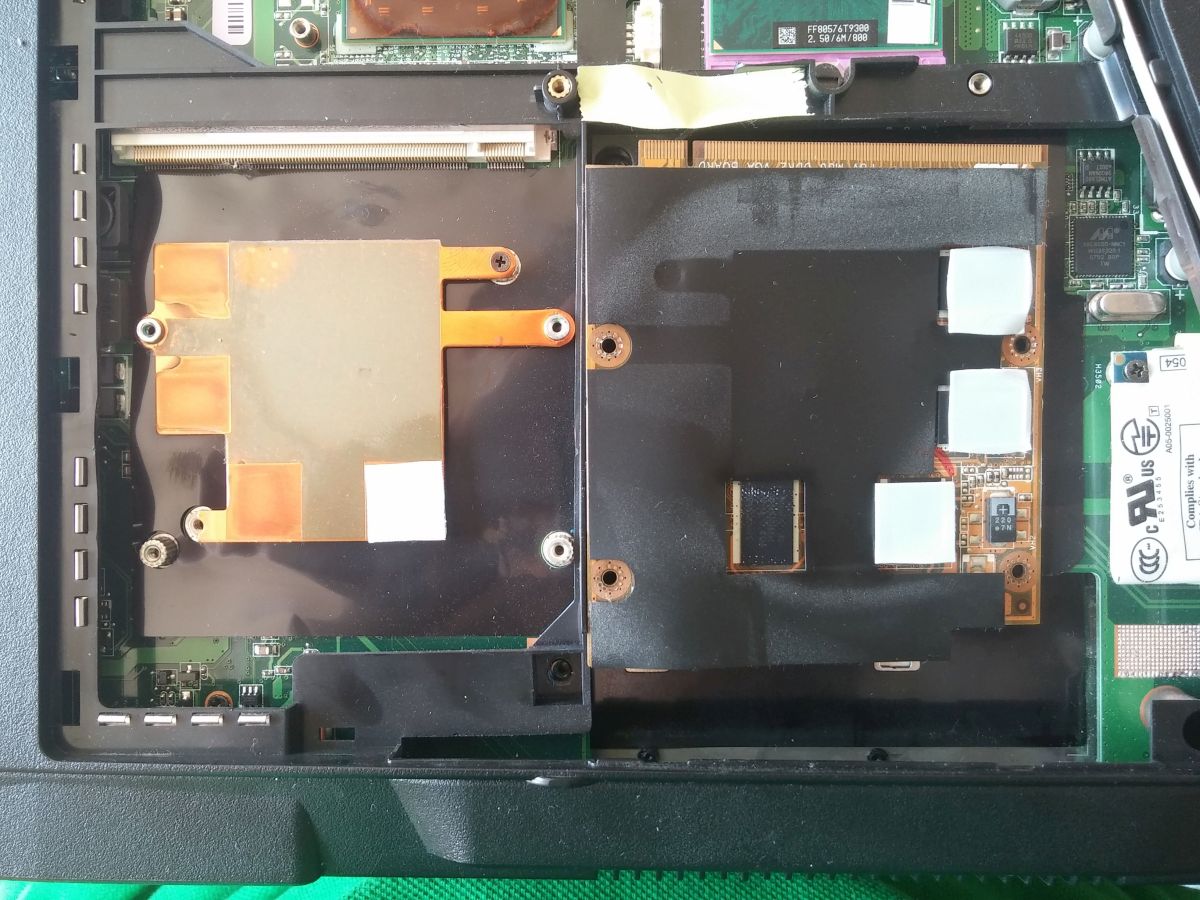

IICARUS, vielen Dank für den Link. Gut, dass wir nochmal darüber geredet haben, denn ich habe diese schwarzen Folien auf den Karten und manchen anderen Bauteilen für diese Folie gehalten. Wobei sich damit gleich dieselbe Frage wieder stellt, nur eben darauf bezogen: Ist das nur eine "Schutzfolie" oder hat die auch eine andere Funktion? Und dieses Wärmeleitpad, was ich dann brauchen werde, kann man das sich einfach mit einer Schere entsprechend zurechtschneiden?

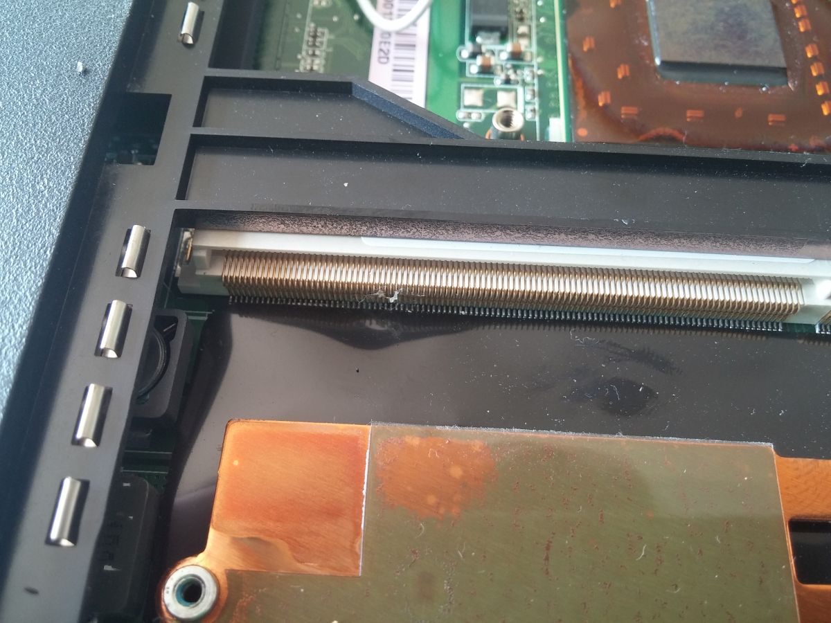

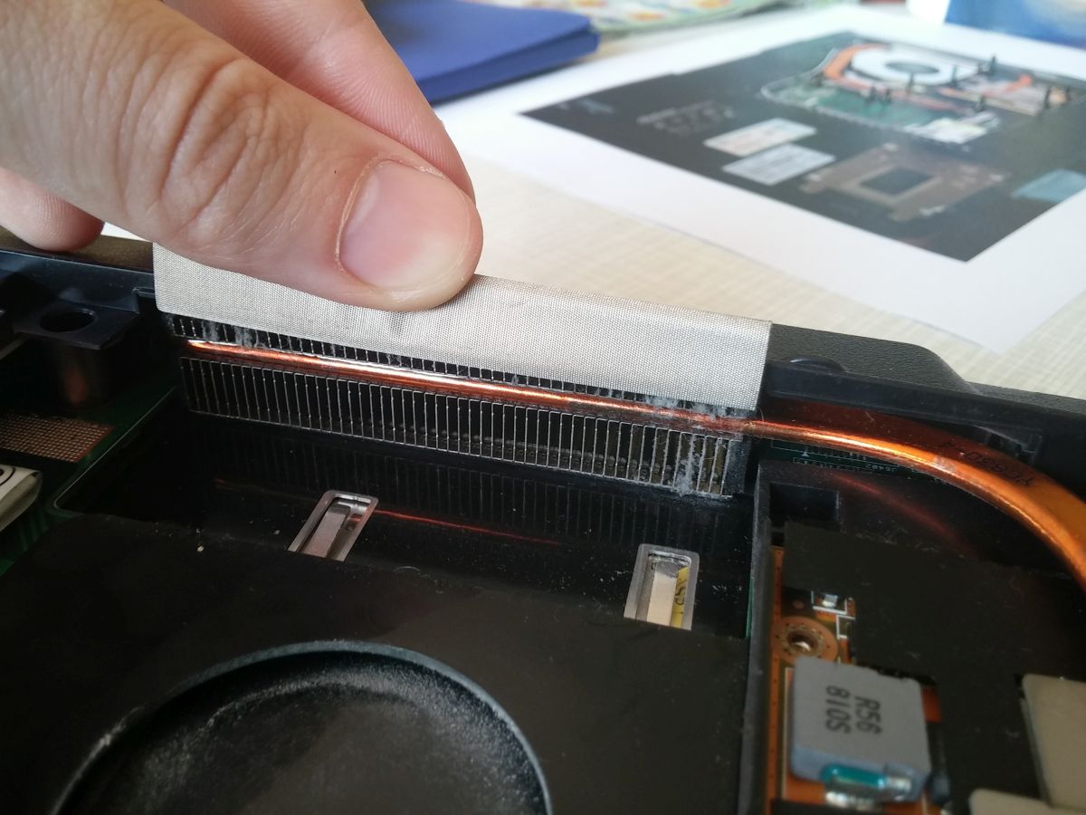

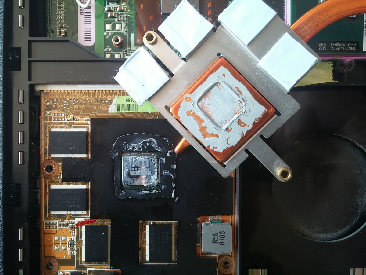

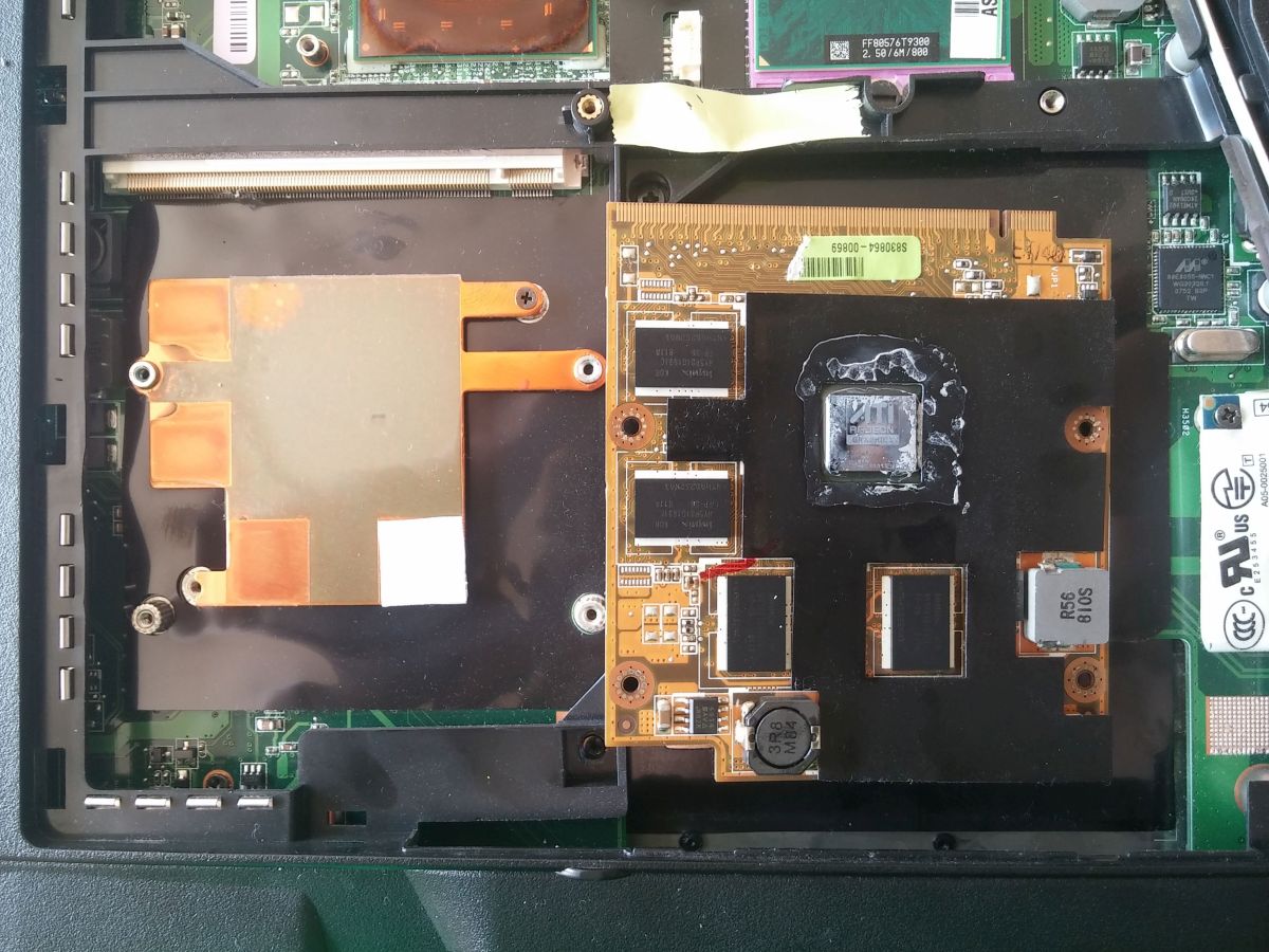

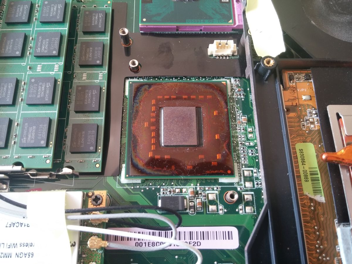

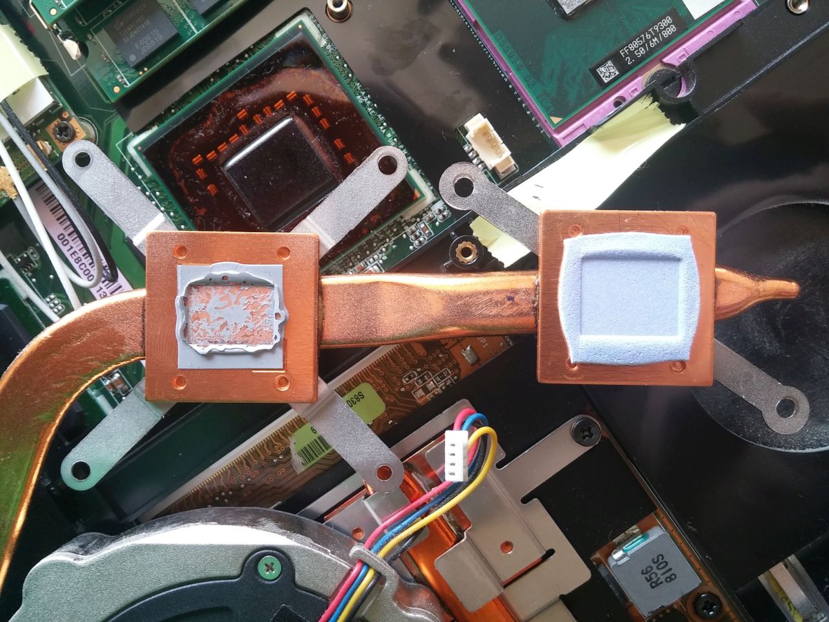

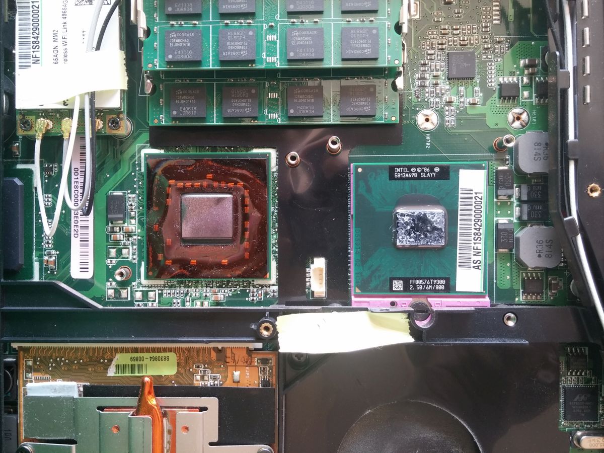

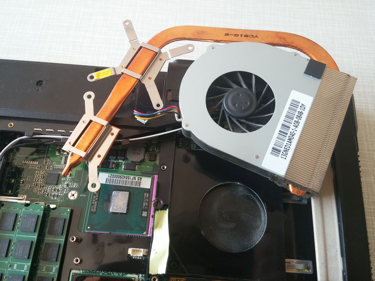

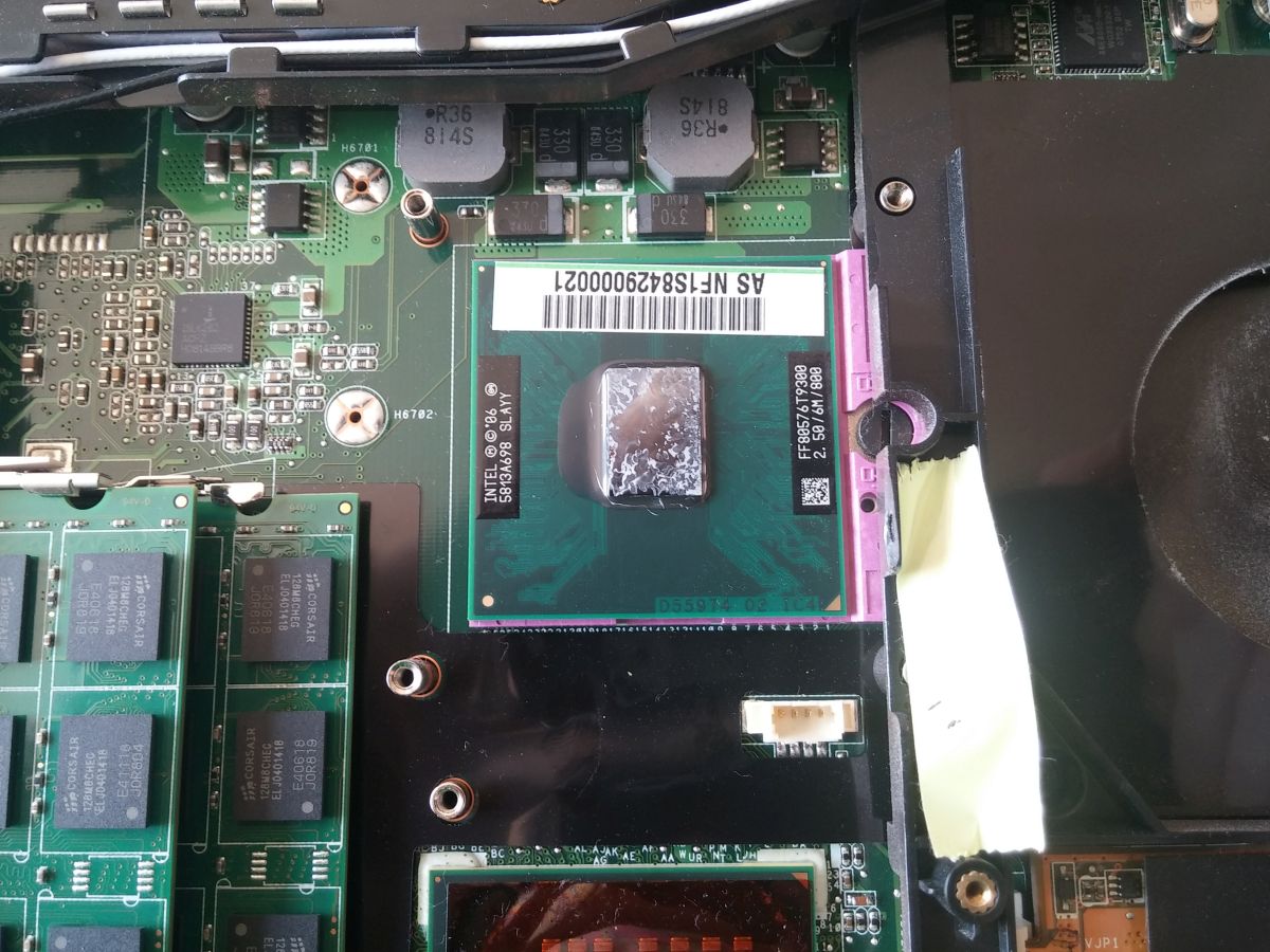

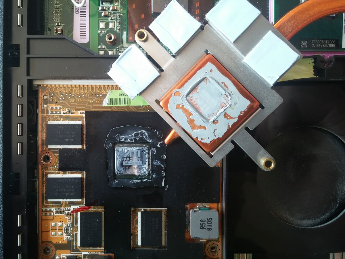

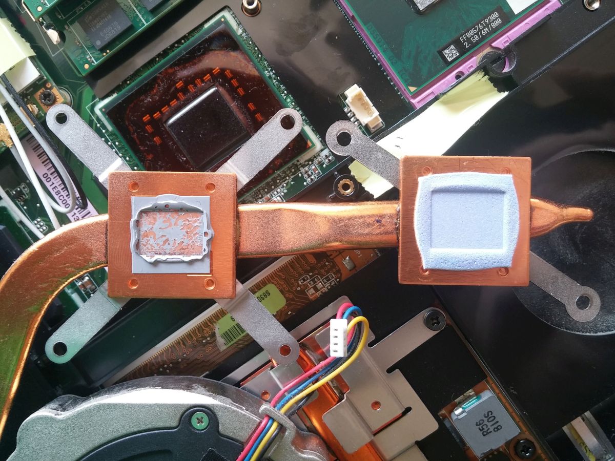

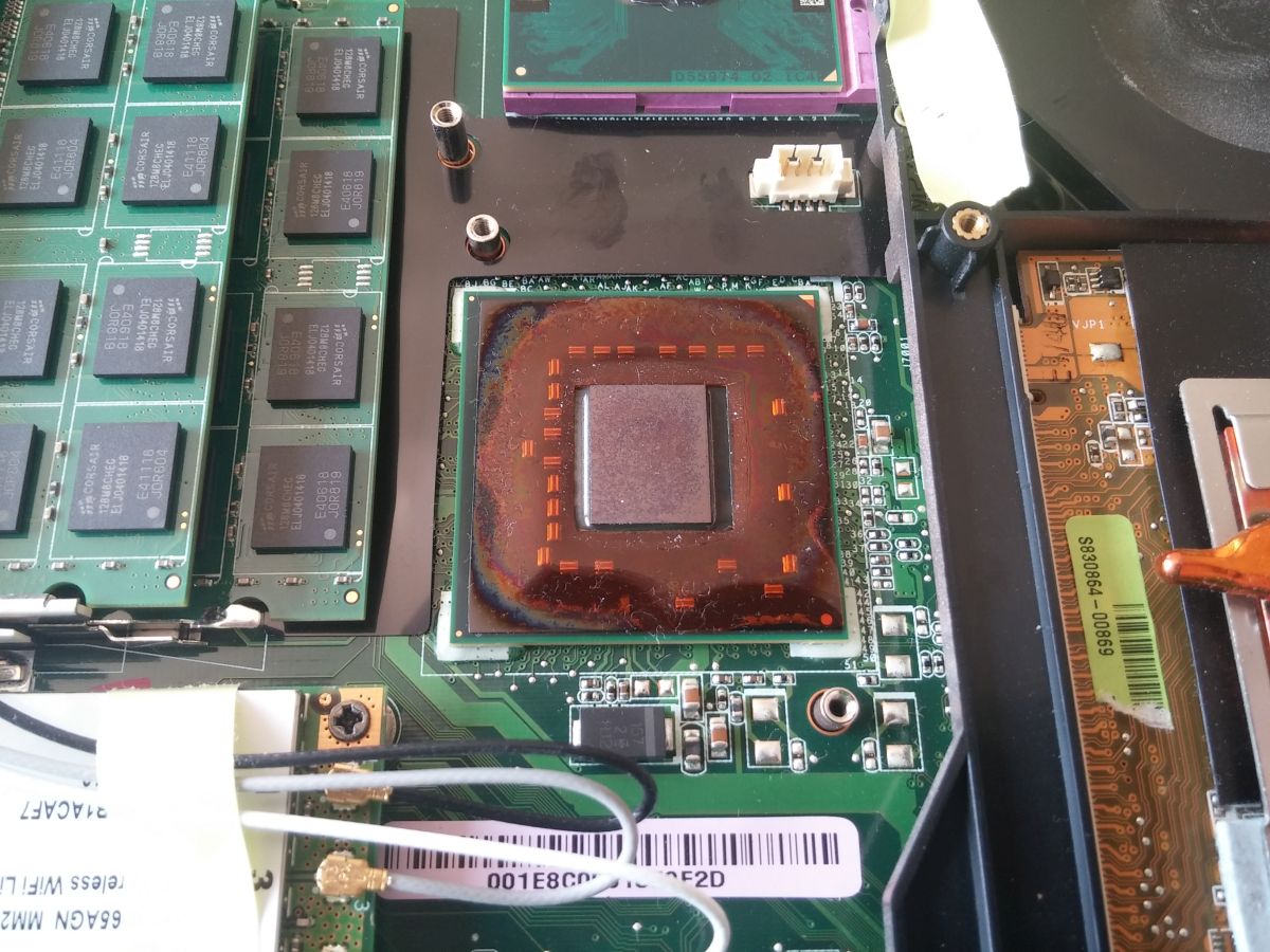

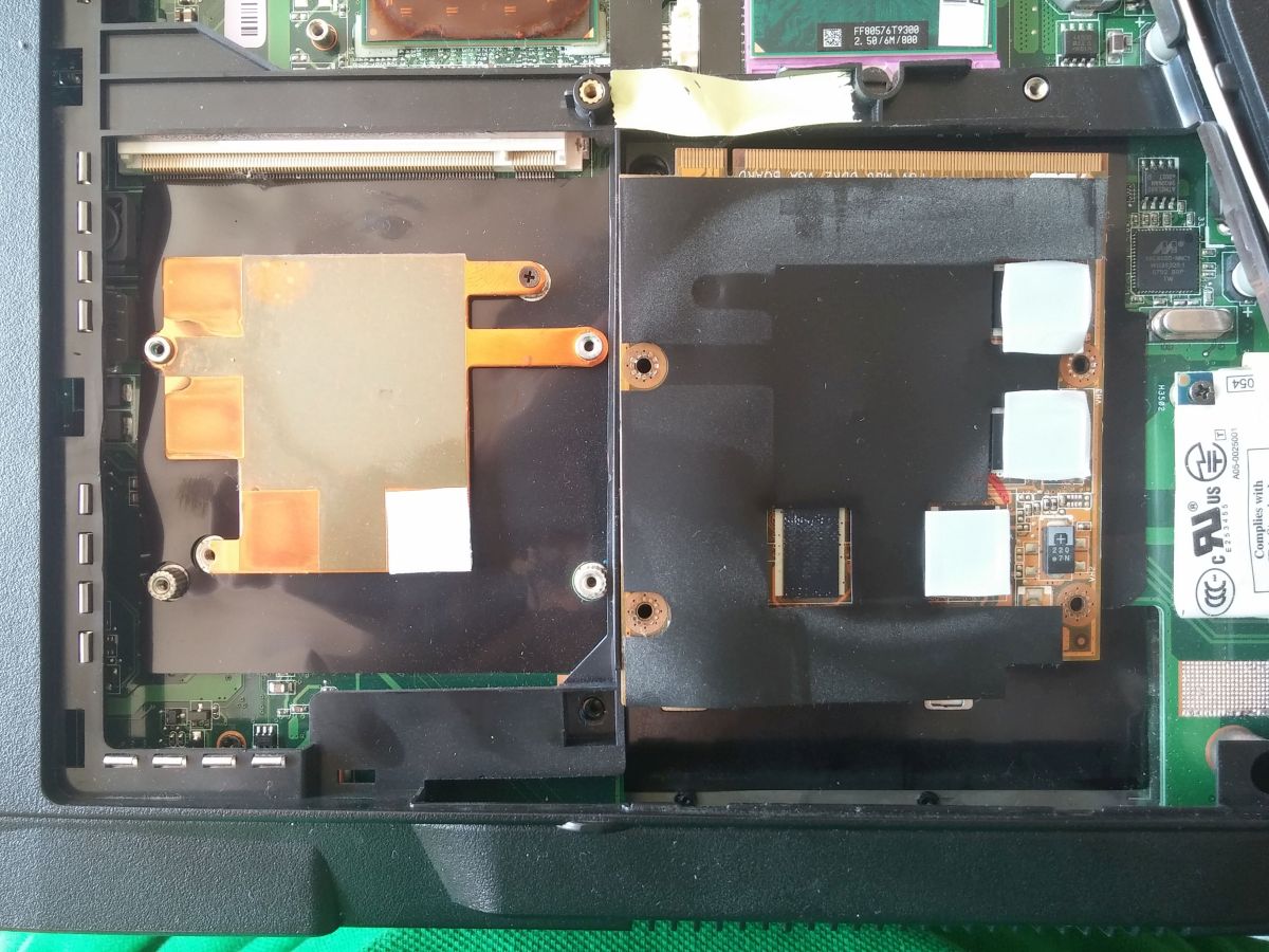

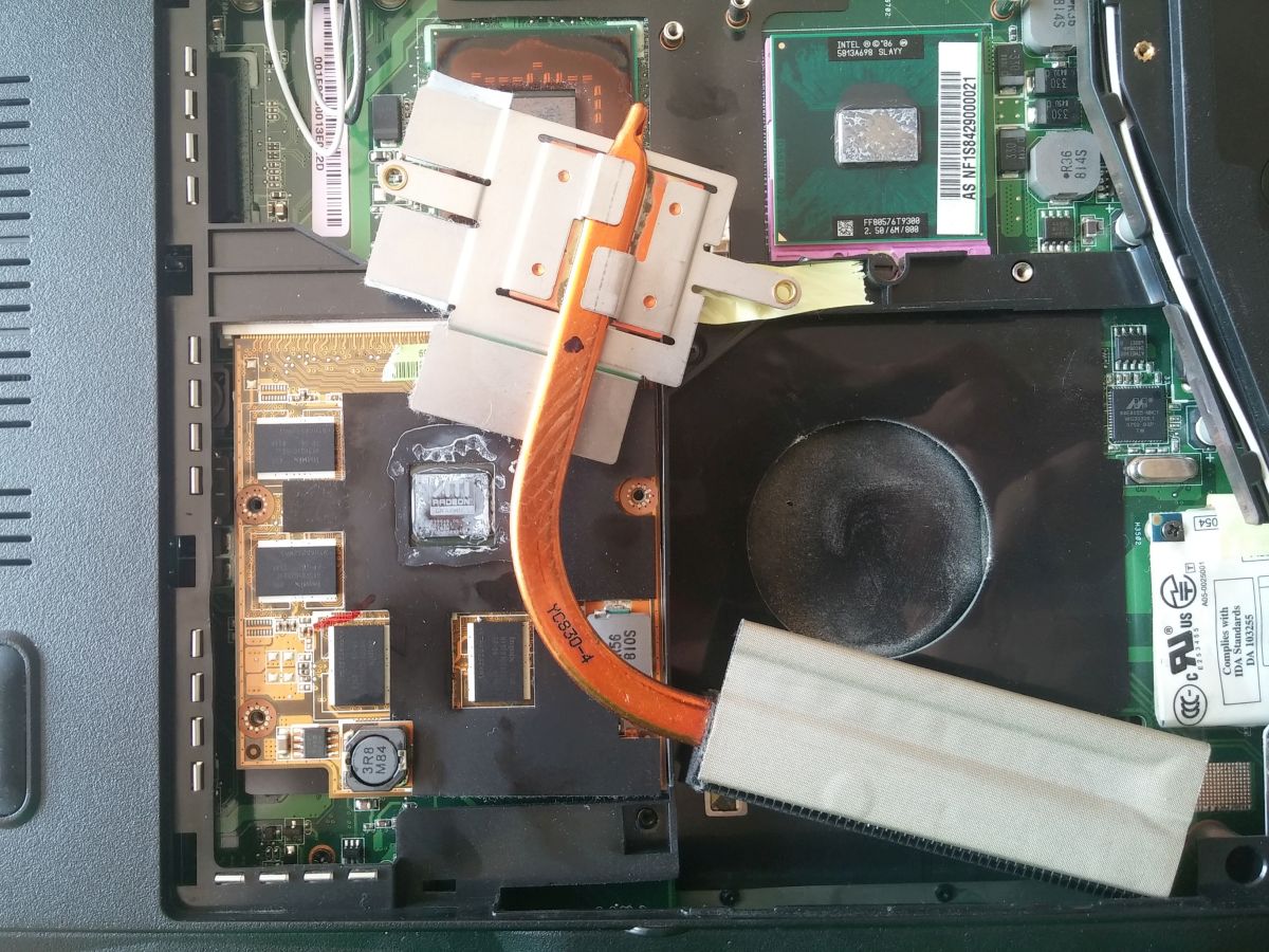

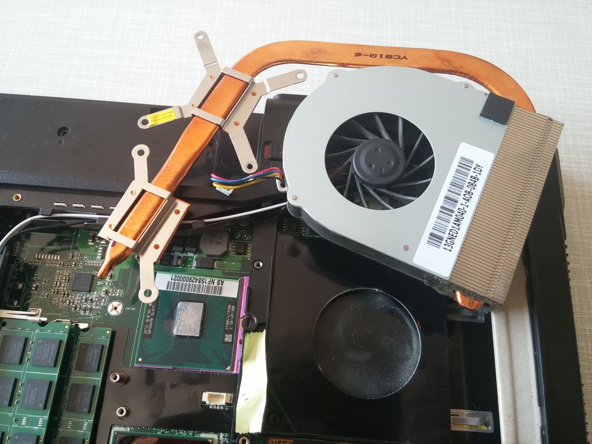

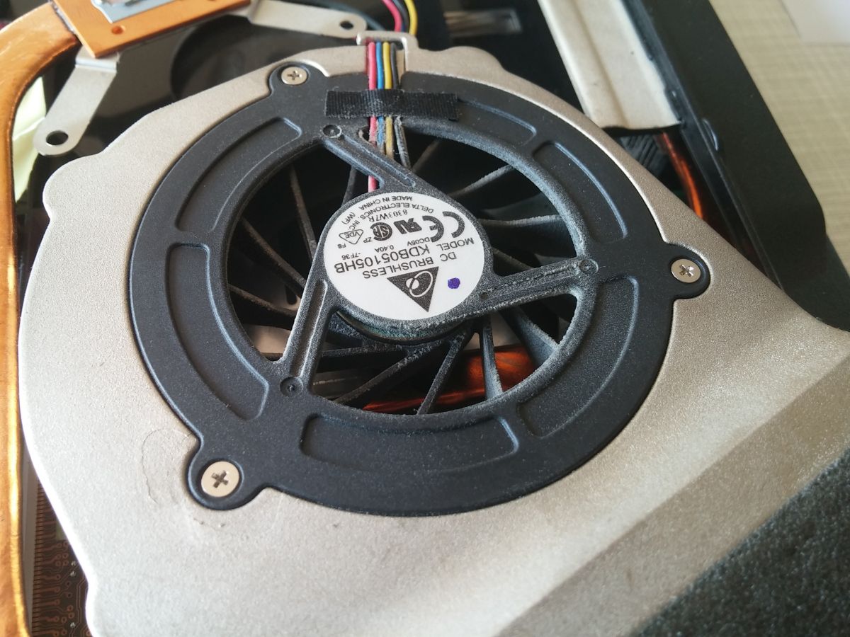

Erfolg! Mit ein wenig mehr Kraft ging der Heatspreader von der CPU und Grafikkarte dann doch ab. Es lag wohl tatsächlich an der Wärmeleitpaste. Die ist steinhart getrocknet. Ich habe hier noch ein wenig Arctic Cooling MX-4 CPU-Wärmeleitpaste - die wird wohl auch für den Grafikchip funktionieren, oder? Wie entferne ich die alte WLP am besten? Das gröbste mit vorsichtig abbröseln und den Rest dann mit Isopropanol und einem Baumwolltuch abreiben?

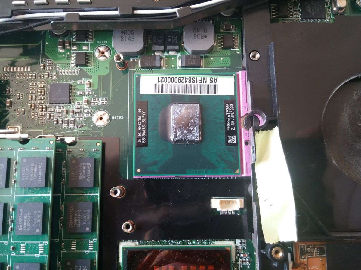

CPU-Wärmeableitung mit Lüfter.
Links eingetrocknete WLP, rechts ein ehemaliges Wärmeleitpad.
CPU und ?.
CPU.

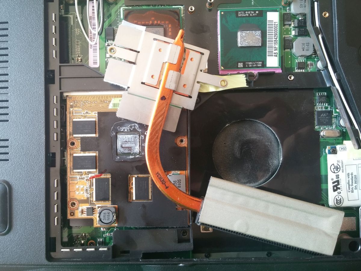

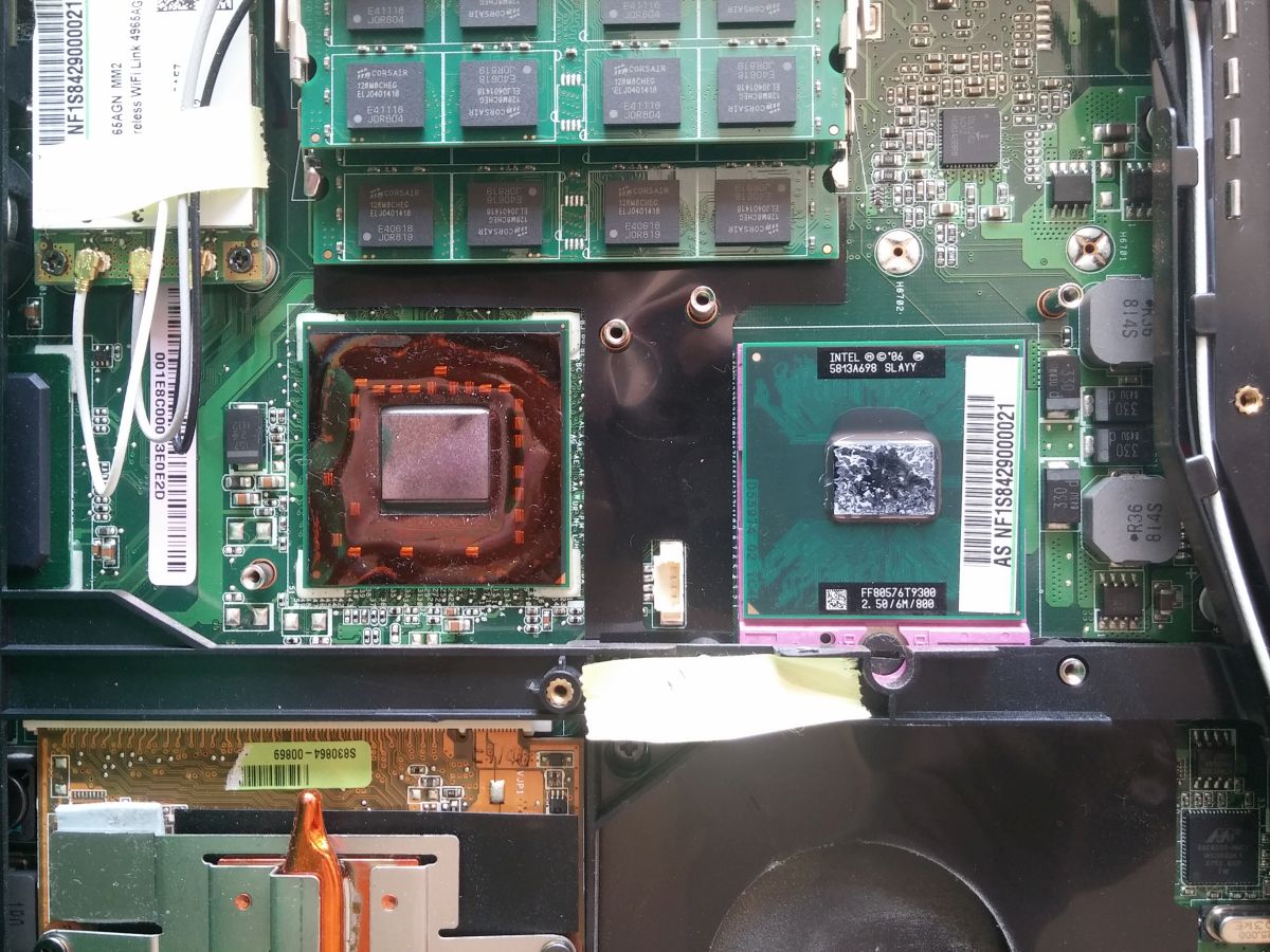

? - auf jeden Fall interessante Hitzeverfärbungen auf dem Plastik.
GPU-Wärmeableitung.
GPU WLP, auch komplett eingetrocknet (man beachte den AMD-Schriftzug als Adruck in der Paste).

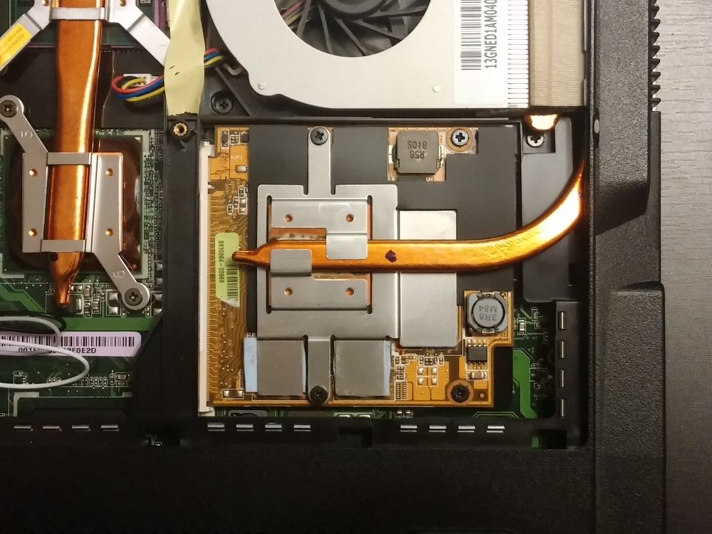

Grafikkarte, ausgebaut. Mit einem beherzten Griff ging es dann eben doch.
Unterseite mit Wärmeleitpads auf den Speicherbausteinen (?).

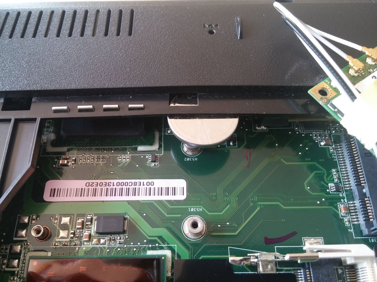

Die BIOS-Batterie ist nach langem, schweren Kampf ebenfalls heraus. Es war sprichwörtlich der letzte Versuch, der den Erfolg brachte. Ich hätte sonst das Gehäuse an der Stelle aufgesägt (kein Witz!). Hoffentlich habe ich bei dieser Aktion nichts kaputt gemacht. Ich habe auch den BIOS Reset Knopf gedrückt, weil ich die Öffnung mit dem Symbol zunächst fehlgedeutet hatte, dass man damit die Batterie einfach aus der Halterung lösen kann.

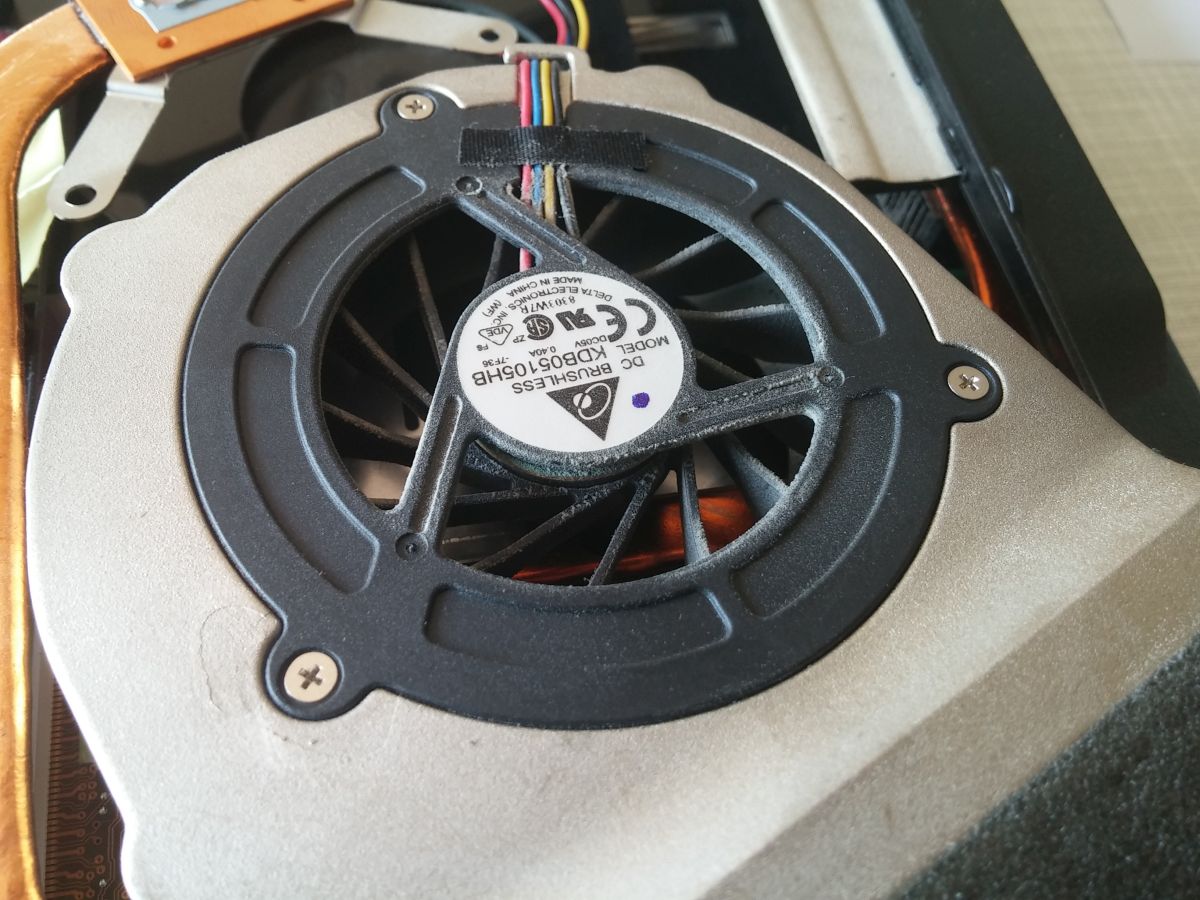

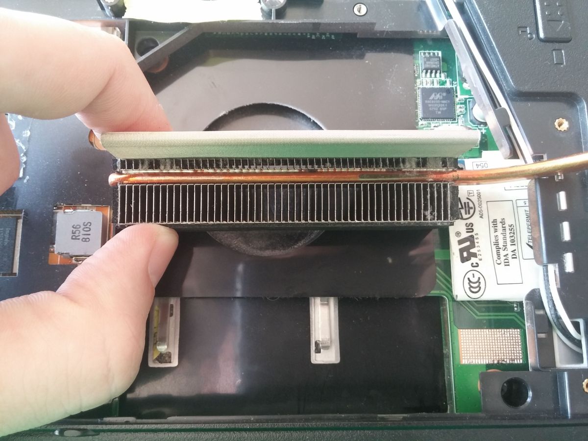

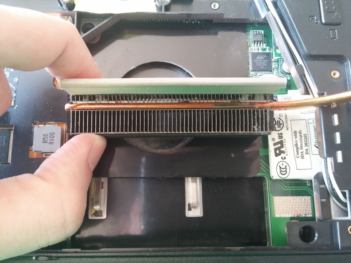

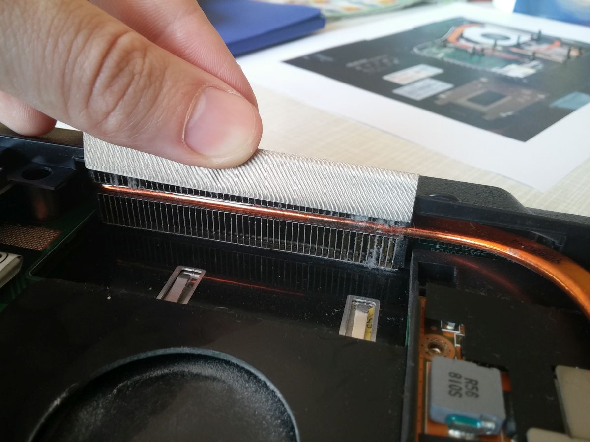

Dafür, dass das Gerät seit Jahren täglich seinen Dienst tut, hat sich erstaunlich wenig Staub im Lüfter festgesetzt. Wobei ich auch sagen muss, dass ich diesen schon einmal gereinigt habe, als ich die SSD einbaute.
In den Lamellen sammelt sich natürlich doch etwas mehr an. Wie geht man da am besten dagegen vor? Druckluftspray?

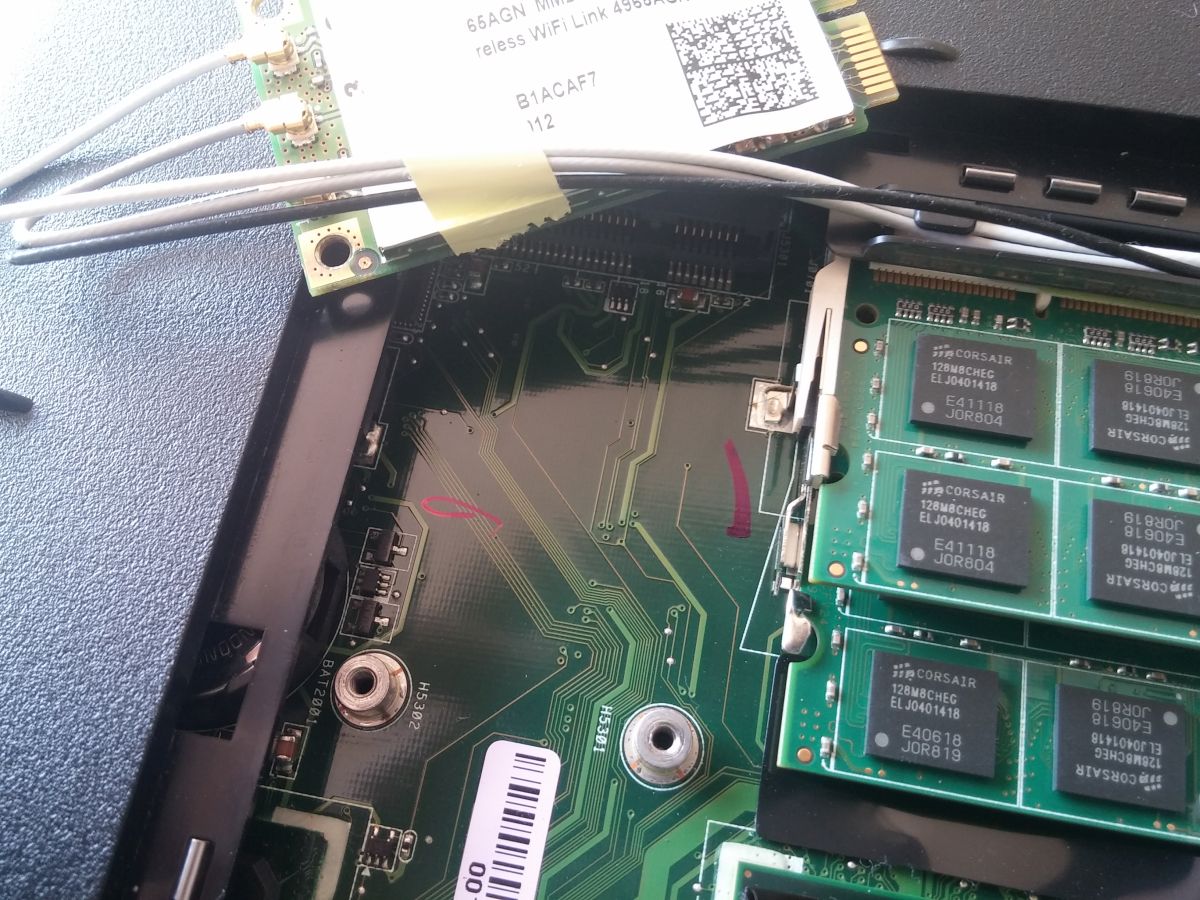

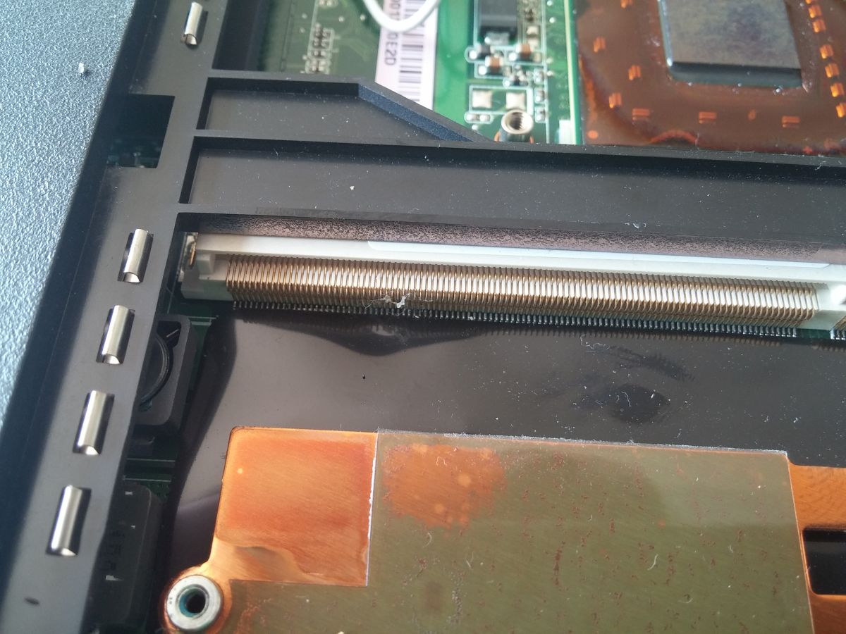

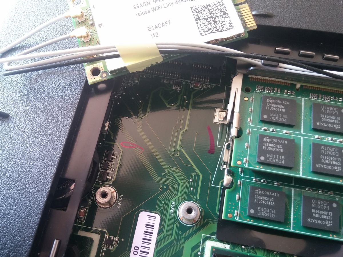

Am Grafikkartensteckplatz findet sich ein klein wenig durchsichtiger Film, wie hauchdünnes Tesa-Band. Ignorieren?
Warum malt denn da jemand einfach auf dem Mainboard rum? ;)
Sofern ich mich nicht irre ist es die integrierte Grafikeinheit, da dein Mainboard neben der integrieren Grafikkarte noch eine separate Grafikkarte eingesteckt hat. Für mich sieht dass auch nicht gut aus, daher könnte es sogar sein dass diese überhitzt ist.
Leider wird in diesem Fall das Mainboard hinüber sein und dadurch ein Wirtschaftlicher Totalschaden sein. Es gibt Firmen die so was reparieren, wird aber nicht billig.
Ob es jetzt aber wirklich daran liegt kann ich dir nicht 100% sagen.
