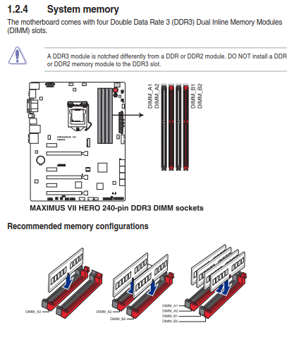

Eventuell habe ich die Speicherbänke vertauscht? In welcher Reihenfolge muss ich die einsetzen?

Normal in die beiden gleichfarbigen, hast du es schon mit einem Riegel probiert ?
AW: ASUS Maximus IIV Hero + Arbeitsspeicher?
Bios aktuell? (Version 3003)
RAM jeweils im Roten Slot A2, B2, wie vom Hersteller vorgesehen für 2 Riegel?
A1, A2 + B1, B2
1 Riegel -> Bank A2
2 Riegel -> Bank A2+B2
4 Riegel -> selbsterklärend
RAM in A2 u. B2, siehe Handbuch
Alternativ je weils einen Riegel in A2 stecken und testen.
