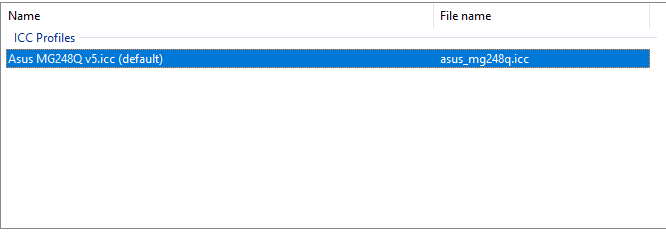

TaKe91 schrieb:
Ich habe das genau so wie in der Anleitung gemacht, allerdings merke ich da zu vorher keinen Unterschied, nachdem das Profil geladen wurde:

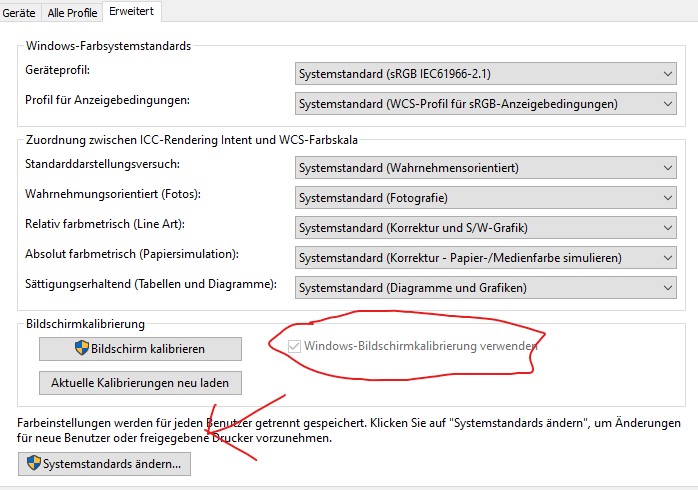

Ist der Hacken bei "Farbverwaltung/Erweitert/Windows-Bildschirmkalibrierung verwenden" drin? Falls nicht geh auf Systemstandards ändern dann "Erweitert/Windows-Bildschirmkalibrierung verwenden"

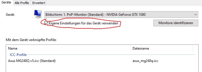

Ist der Hacken bei "Farbverwaltung/Geräte/Eigene Einstellungen für das Gerät verwenden" drin?
