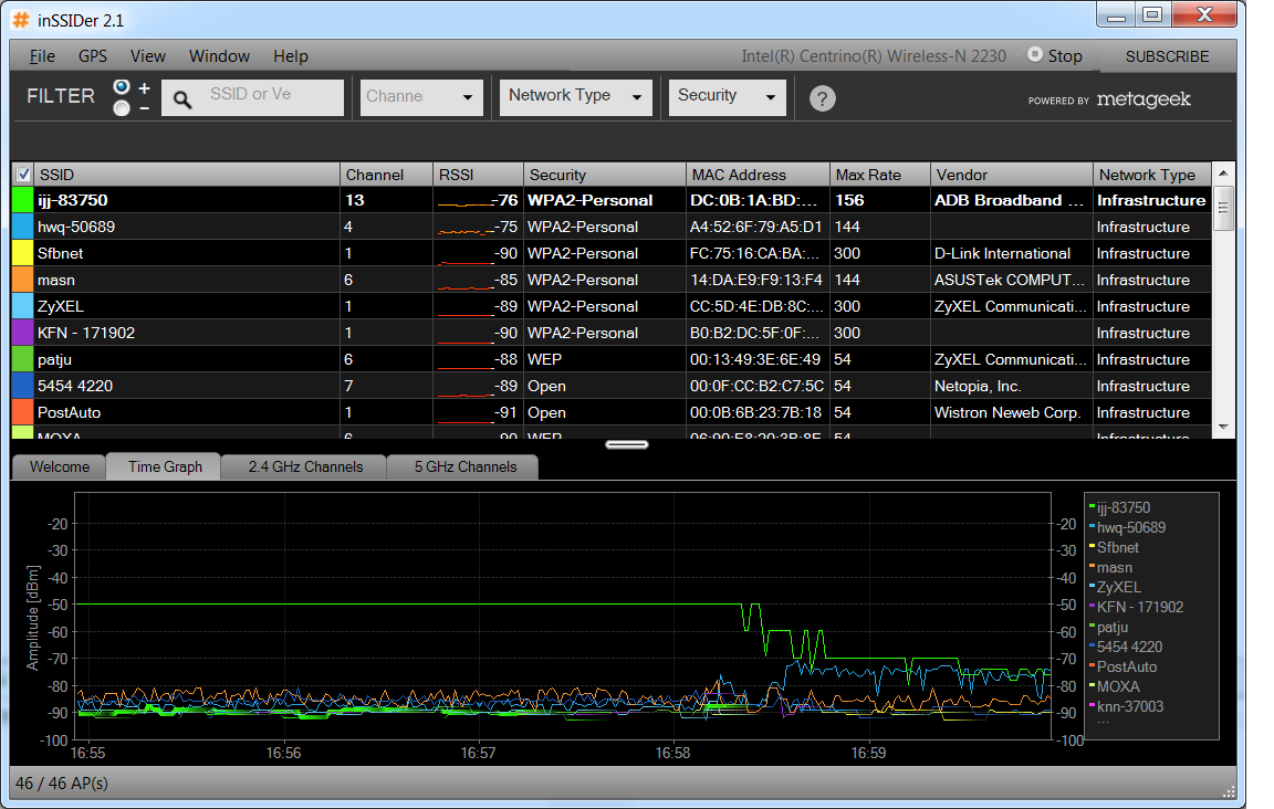

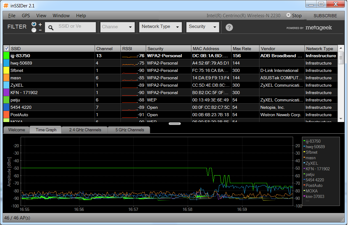

Timegraph: Auf dem Weg zu meinem Zimmer

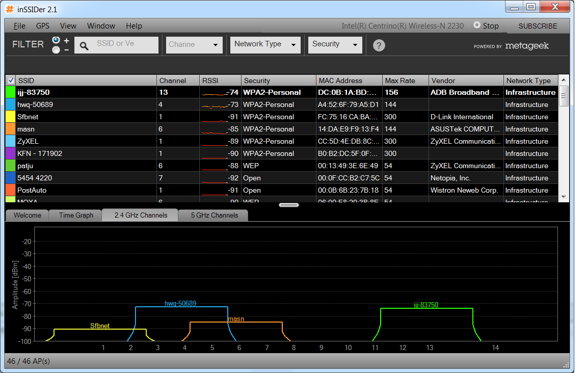

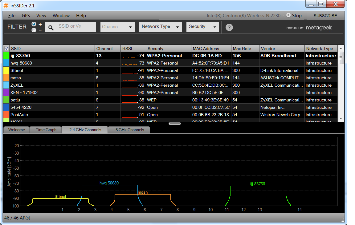

2.4Ghz: Übersicht der WLAN-Landschaft in meinem Zimmer

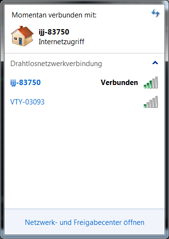

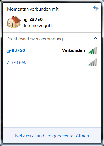

Ich sitze soeben einen Meter neben dem Router und sehe das:
Wie kann das sein? Ausreichend?

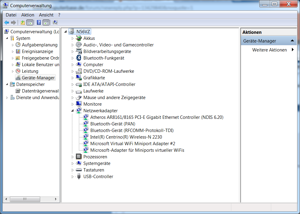

Ich versuche nochmals nach W-LAN-Treibern zu suchen.
Hier der Gerätemanager / Netzwerkadapter
Bei mir brach die Verbindung nach Neuistallation auf meiner SSD immer ab, da in den Energieoptionen in den erweiterten Energieoptionen beim Drahtlosadapter "Maximaler Energiesparmodus" eingestellt war. Nach Ändern auf "Höchstleistung" hab ich keine Probleme mehr.
