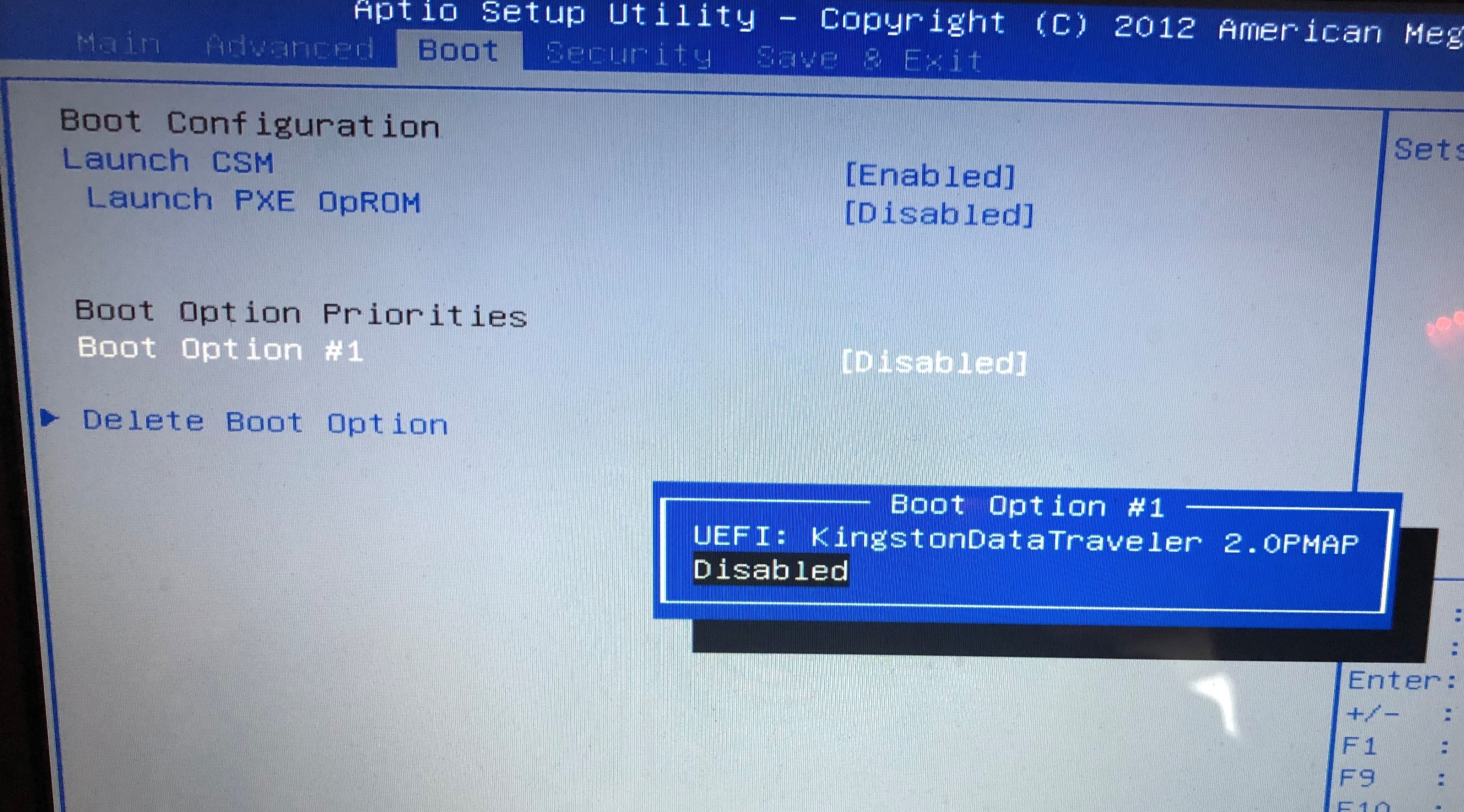

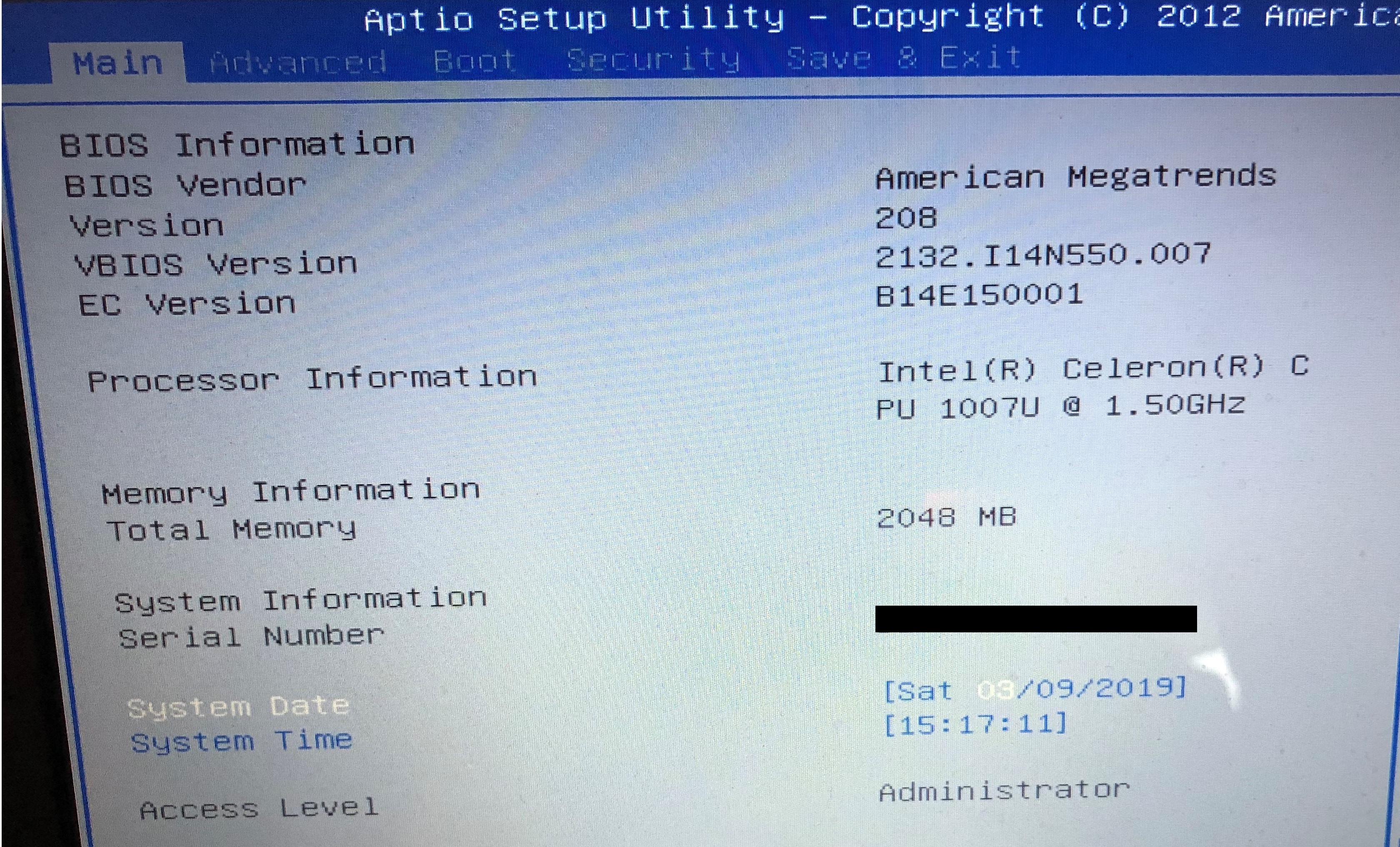

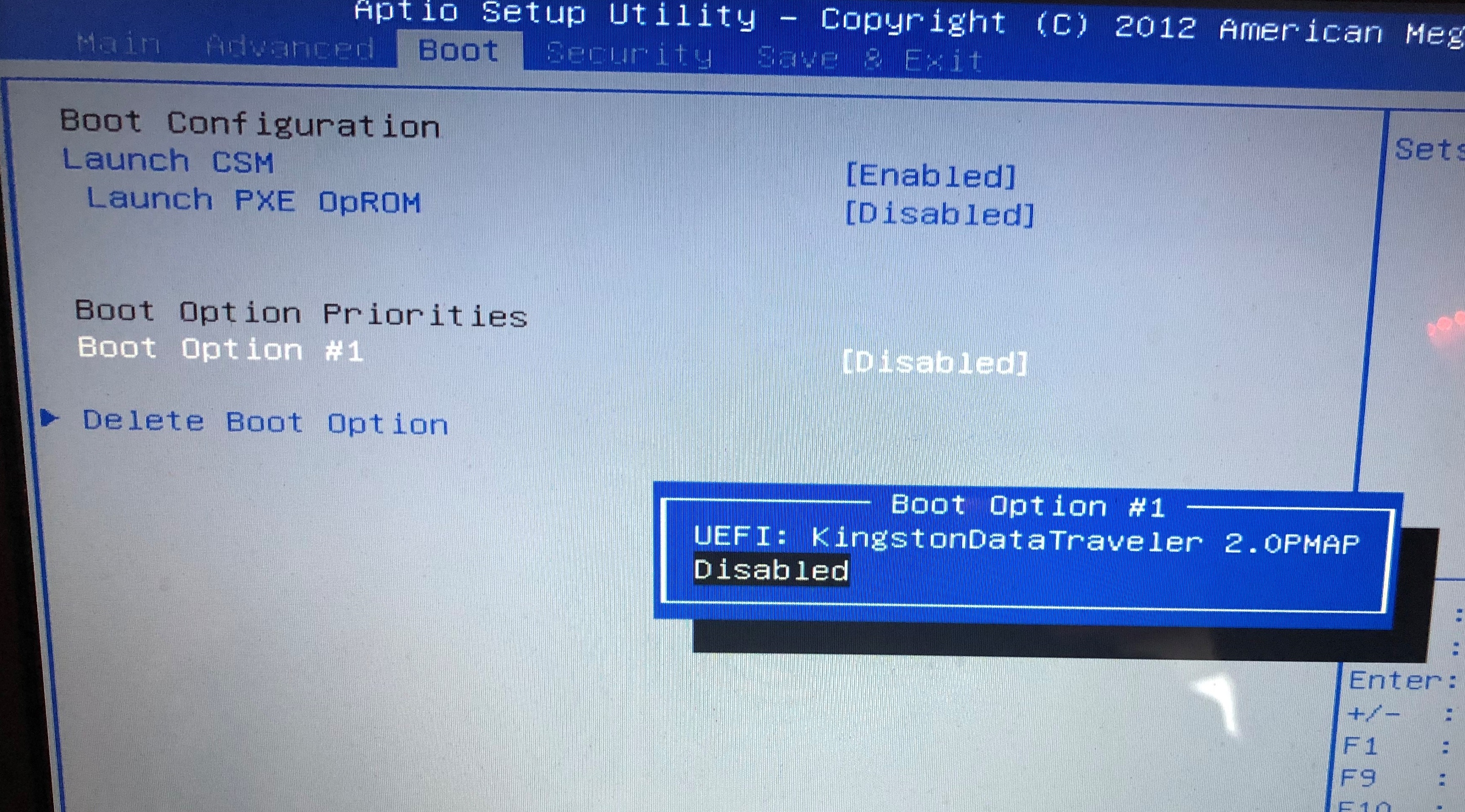

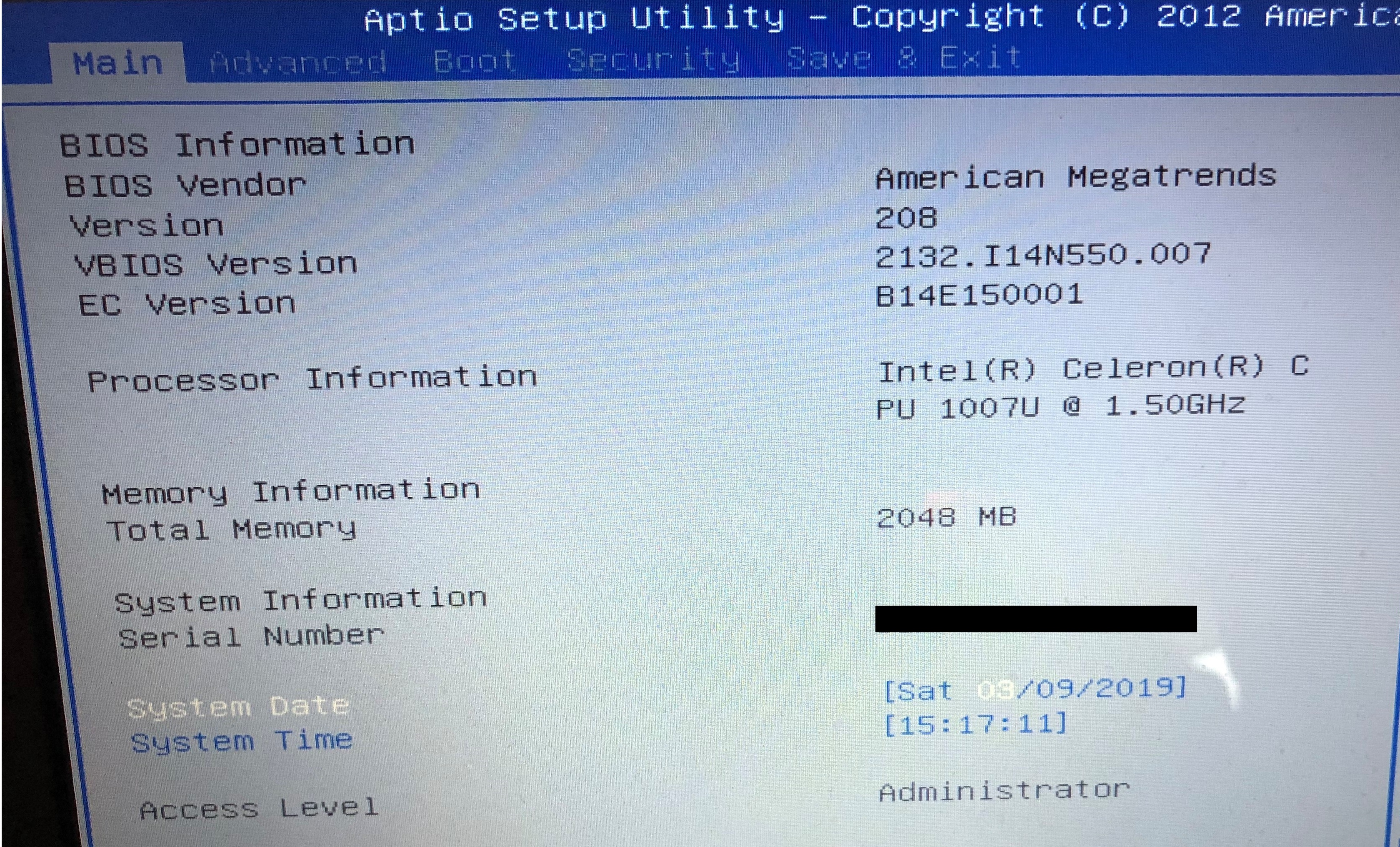

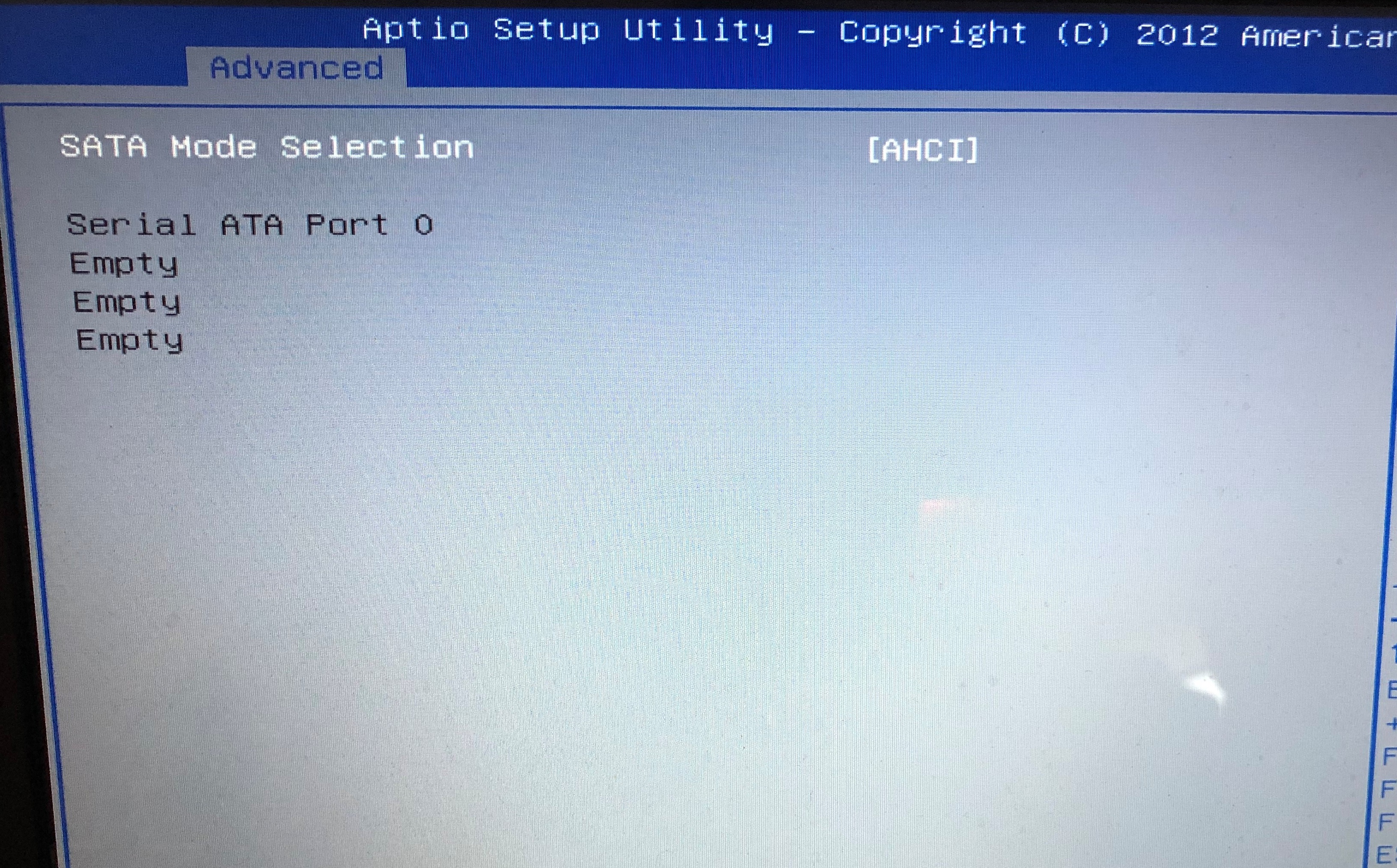

Diverse BIOS-Einstellungen getätigt (Siehe Bilder)

Wow. In erster Linie muss ich mich entschuldigen. Leider wird das Fragezeichen über meinem Kopf größer da Ubuntu die Festplatte / SSD scheinbar erkennt...

Nein, das ist nicht klar! Der Eintrag war ja vorhanden, sonst hätte Windows nicht booten können. Und solche Einträge werden höchstens bei Neuinstallation überschrieben aber nicht gelöscht, wenn die Platte nicht vorhanden ist. Das UEFI (BIOS) zeigt die Platte nicht an, warum auch immer, aber es stellt sie ja bereit, sonst würde Linux sie ja nicht erkennen und bearbeiten können, ergo erkennt das UEFI (BIOS) die Platte. Linux kann auch nur das anzeigen, was es von der Geräte-Firmware angeboten bekommt. Genau so wie Windows.
