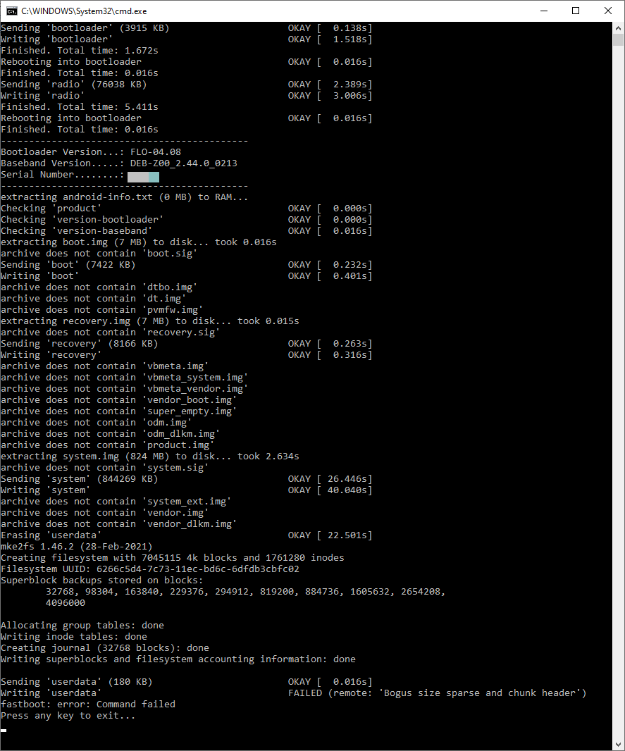

Das Image "razorg" ließ sich bis auf eine Fehlermeldung installieren:
Starten lässt sich das Tablet aber nach wie vor nicht.
