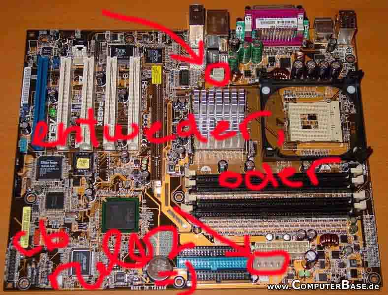

okay also wieviele stromstecker vom netzteil hast du den aufs mobo gepackt ? es müssen zwei sein einmal der übliche wie immer beim atx und (entweder 12v stecker wie für CDROM oder 4er stecker im quadrat angeordnet, kabel müssten doppel gelb und doppel schwarz sein)
zweitens zieh den power stecker vom mobo und mache das ganze mit einem schraubenzieher oder kreuzschlitz vielleicht ist dein schalter defekt, im pürinzip einfach nur was gut leitendes nehmen und die beide pins kurz gleichzeitig berühren =)
sollte es nicht klappen poste nochmal, aber ich dann bin ich mir sicher das was krass kaputt ist ;) weil zumindest ein lüfter sollte kurz andrehen falls es sich direkt wieder abschalten sollte.

schau mal im anhang ist ein bild von einem p4 board ich hab dir die beiden anschlüsse dezent beschriftet ;-)
[edit]
MfG X23 :D
konnte beim bearbeiten kein bild mehr nachladen, sry deswegen 2ter post
