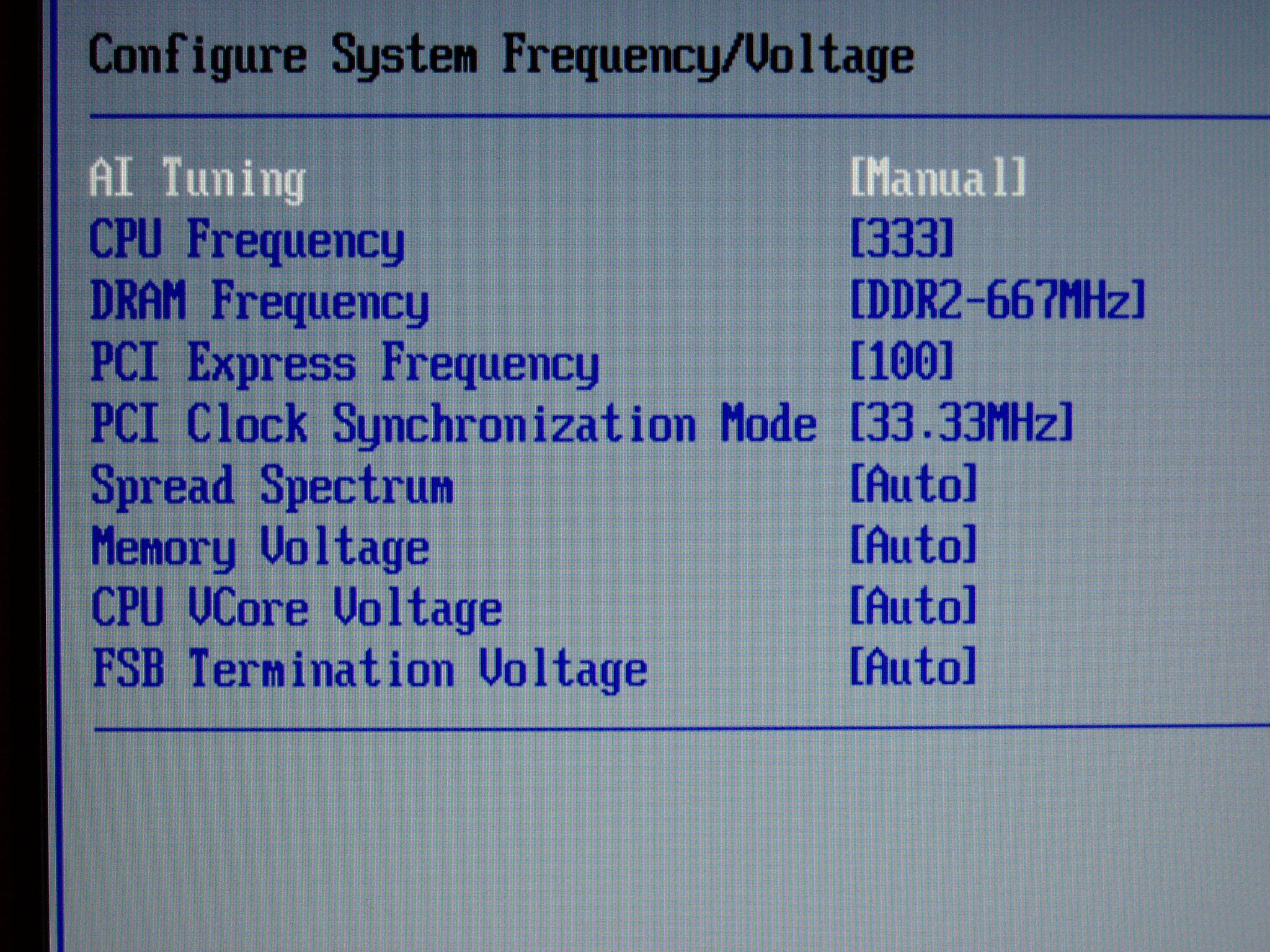

Das mit der Northbrigde hab ich schonmal gelesen, nur leider existiert diese option bei mir nicht im AI tuning. Muss ich evtl das Bios updaten ? Wenn ja kann mir einer eine Anleitung posten, bzw es kurz erläutern ?

Mach Bilder vom BIOS dann erklär ich es dir. Du musst das immer noch freigeben sodass du selber die Timings einstellen kannst.
Eins weiter vorher bevor du ins Ai-tuning Menu Kommst steht da Chipset. wenn du da rein gehst steht da northbridge configuration. Im AI-tuning menu findest du nix.
mfg
PS: sieht bei mir so aus. Die timings sind bei Intel übrigens unerheblich: Klick Du musst dafür auch nix freischalten
Habs gefunden danke !!
Hab die timings nun auf 4-4-4-12 und bei 2.1 volt , meint ihr das ist ok ? Hersteller gibt 1,9-2,4v an !
