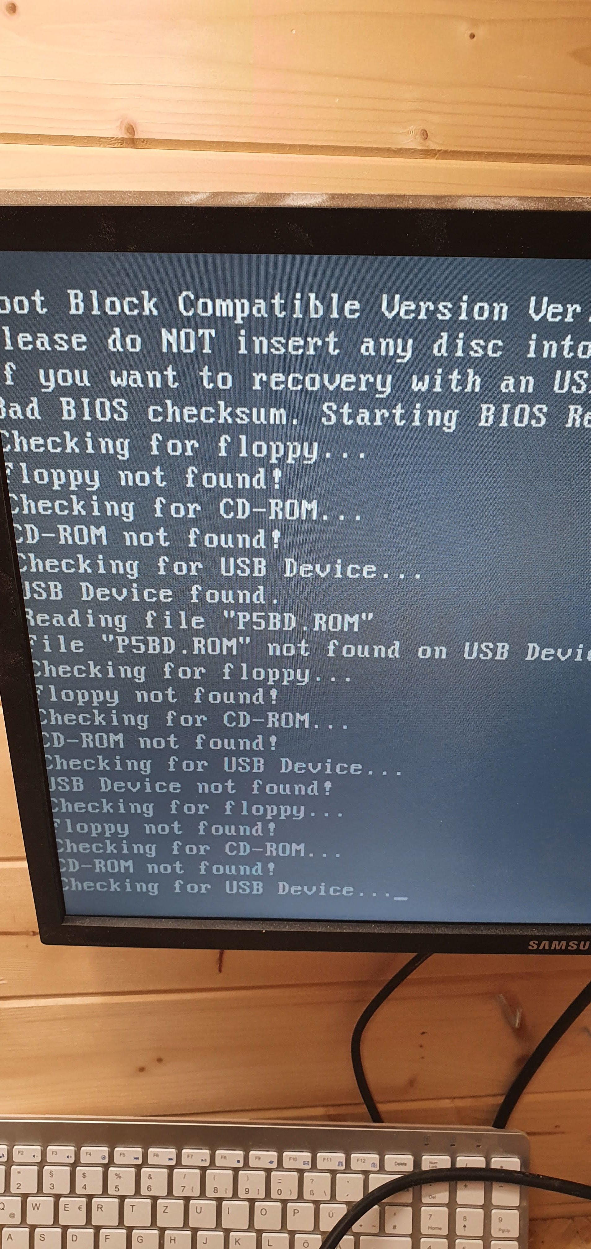

Durch ein Fehlerhaftes Bios benötige ich die Original Treiber CD um das BIOS wiederherzustellen.
Hast du die Datei auf dem Stick denn auch umbenannt? Ist der Stick als FAT(32) formatiert? Wie auf deinem Screenshot zu sehen ist, sucht das Mainboard nach einer Datei namens "P5BD.ROM".
Ja alles so gemacht wie verlangt. USB Stick, eine Partition, max. 4 GB. Alles beachtet.
Es wird auch angezeigt das die Datei gelesen wird aber immer mit Abbruch.

Dann nen anderen Stick, eine andere BIOS-Version und ein anderer USB Anschluss (evtl. funktioniert das nur mit einem speziellen Port am Mainboard) nach der Reihe ausprobieren.
Alles getestet. Bis auf andere USB Stick. Habe nur den einen mit 4GB in der Kramkiste gefunden.
Habe das BIOS auch direkt in den Root einer CD gebrannt, auch ohne Erfolg.

Vielen Dank für eure Antworten. Das Mainboard ist hin. Auch mit der CD nicht zu retten.
