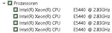

Hallo allerseits,
habe heute die Xeon E5440 Cpu in den Compi mit dem Asus P5Q Board eingebaut.
Genau nach Anleitung von der "delidded" Webseite.
Es hat alles soweit geklappt, nur in Windows 10 stand danach immer noch die alte Cpu.
Mit Rechtsklick - Deinstallieren auf die Cpu und dann Neustart war das dann auch behoben.
Im Gerätemanager und Taskmanager stand dann alles so wie es sein sollte.
In den kommenden Tagen wird sich dann zeigen ob das auch dauerhaft funktioniert,
da es sich bei dem PC um den "Stresstest" Spiele PC vom Sohn handelt. GTA 5 startet gefühlt doppelt so schnell wie vorher mit der C2D E8400 3Ghz Cpu. Der Arctic Freezer 7 Cpu Kühler sollte das auch ohne Probleme schaffen.
In den letzten Tagen wo ich mich mit dem Thema Cpu etwas ausführlicher beschäftigt hatte ist mir doch sehr aufgefallen das es starke unterschiede gibt bei den spielen was CPU Auslastung bei Spielen betrifft. Während in Final Fantasy 14 und Star Wars The Old Republic die Cpu kaum ausgelastet wird (C2D E8400 und Amd X2 270) stand die Auslastung fast durchgehen auf 100 % in GTA 5 (aber dennoch kein ruckeln) und mit der Xeon Cpu um 75% Auslastung in GTA 5
Aber die Moral der Geschicht , scheu eine Neuanschaffung nicht :D
Es wird Zeit für etwas neues da das schon die höchstmögliche Cpu ist (außer vielleicht noch die 3 ghz Version der Cpu aber das lohnt von den Anschaffungskosten her nicht)
Für die Xeon E5440 2,83 Ghz Cpu habe ich in E-Bucht rund 27 Euro gezahlt Inkl. Versand,
dazu kam dann noch der "Mod" Sticker für 5 Euro Inkl. Versand.
Die entsprechende C2Quad 2,83 Ghz Cpu hätte ab 50 Euro aufwärts gekostet.
Bei dem P5Q Board lief das hinzufügen des Mikrocode und das anschließende Biosupdate ohne Probleme (nicht über Windows Flashen).
Hatte ja ursprünglich vor die Cpu auf dem Asus P5K zu nutzen,
das Board habe ich jedoch unbrauchbar gemacht weil das Biosupdate aus dem Inet heruntergeladen worden war und das "flashen" über "Windows 10" fehlerhaft lief und danach nichts mehr ging (aber Ok war halt ein altes Board zu ausprobieren).
