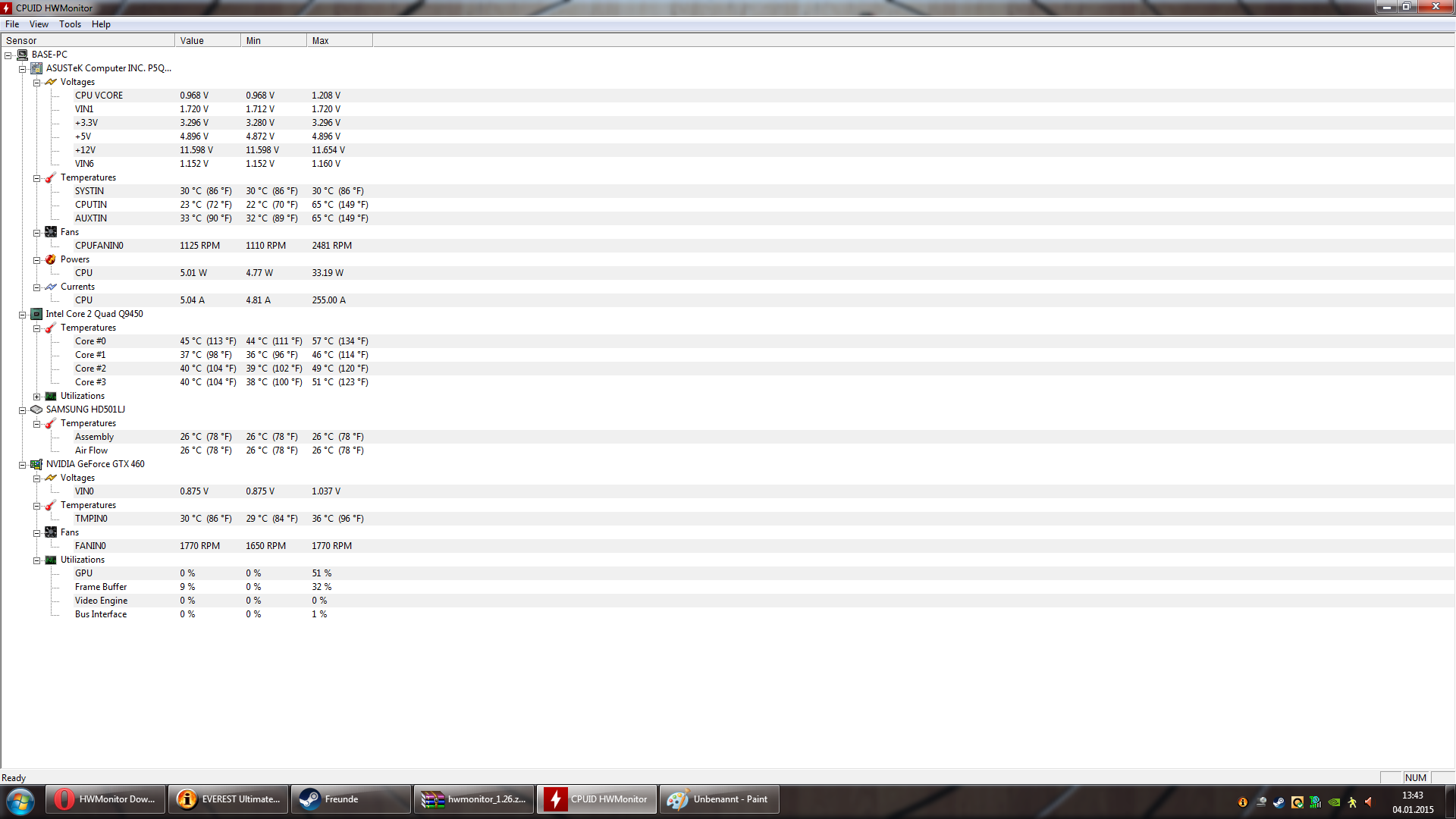

Hallo Community!
Wie oben schon beschrieben habe ich mit dem Epu 6 Engine ein Problem.
Und zwar läuft mein System nur im ab dem Modus High Performance auswärts sprich Turbo Mode wäre darüber,
alle anderen Stufen wie die Medium Power Saving Mode und Max. Power Saving Mode verursachen einen Bluescreen.
Das hat mit soweit nicht gestört bis zum heutigen Tag an dem ich meinen Rechner mit leiseren Lüfter und Dämmmatten austatte und somit in den Genuss von Ruhe kommen möchte.
Da geht kein Weg daran vorbei die Kalibrierung von der Epu Engine in den Griff zu bekommen.

Wäre schön wenn ich es endlich mal hinbekommen würde , da ich schließlich den Rechner schon 5 Jahre besitze und immer den CPU-Lüfter auf volllast jagen muss
