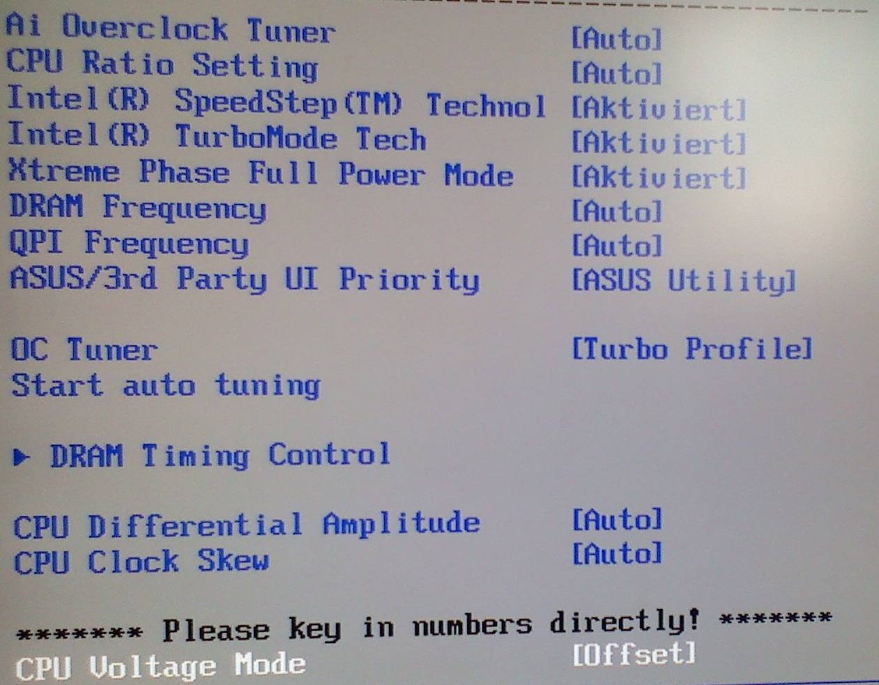

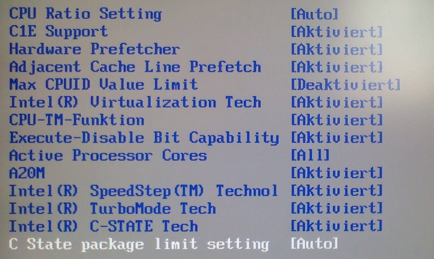

Ok ich hab mal gerade selbst auf der Seite nach geschaut. Es kann sein das da noch was fehlt, ich kann nur gerade nicht nach schauen, da ich mein Rechner nicht ausschalten kann. Aber auf der Seite neben der wo man die Spannungen ect. einstellt, da kann man auch noch mal die CPU Ratio einstellen und den CE1 und wenn du da die letzte einschaltest, kommen glaube noch mal ein oder zwei Optionen dazu, die man auch einschalten muss.

Weiß jetzt nicht ob unsere Bios gleich aufgebaut sind.
Bei der Registerkarte Erweitert der Menüpunkt CPU Konfiguration, da sind bei mir zum Schluss drei Intel (R) ... Optionen, die müssen alle an und dann kommt noch ein C State package limmit sutes(oder so) die is bei mir auf AUTO [ bezieht sich auf Intel C-STATE Tech, was eigentlich aus sein sollte seh ich gerade, aber versuch macht kluch] und CE1 ist bei mir auch an.
Versuchen wir es erstmal so, sonst mach ich noch mal ein Foto von meinem Bios

Hat es funktioniert? Oder soll ich noch mal ein Foto machen?
hm... er meint, es sei genau so wie du sagt.
Fotos wären echt super, danke schonmal im voraus.

Ok also das erste unter Erweitert -> CPU Konfiguration und das zweite im A.I. Manager
