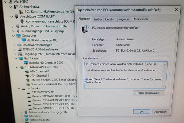

Ich habe ein Asus P8H67-V und mußte ja so langsam den HTPC der noch auf XP lief updaten. Nun meldet er im Gerätemanager ein "PCI-Kommunikationskontroller (einfach)" Problem
Da auch bei mir Win 10 Pro 64-Bit läuft frage ich mich welche Treiber AlexHM installiert hat.

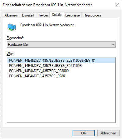

Im Gerätemanager nach der Hardware ID schauen und im Inet suchen lassen, wird doch im GM angezeigt mit Fehler? Dann findest Du evtl auch einen passenden Treiber oder lass den Treiber von Windows (welche Version hast Du denn) im Menü aktualisieren, evtl mal nach Updates suchen lassen. Sonst schaue bei Asus nach den älteren Treibern, bis 8.1 gibt es da ja noch und wenn der Name bekannt ist, versuche es damit. Auf meinem Bild nur als Beispiel um es zu finden mit der ID.
Und warum nicht auf "Details" klicken um die Hardware ID zu finden?
Und ich rate ungern.
Du sollst im Inet nach der ID suchen, denkst Du das mache ich für Dich? Bestimmt irgend ein Intel Management Engine Treiber, ist ja auch schon reichlich alt das Board.
