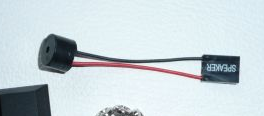

ist jeder lautsprecher der am mobo angeschlossen hat fähig diese beep codes auszulesen?
falls ja, dann ist das mobo wirklich hinüber, da keine beeps ausgegeben werden.
prozzi funzte ja auf einem anderen board
Was hat er denn für einen Gehäuse-Lautsprecher angeschlossen? So einen: GL.png
Nicht dass du ganz normale Lautsprecher meinst ;)
