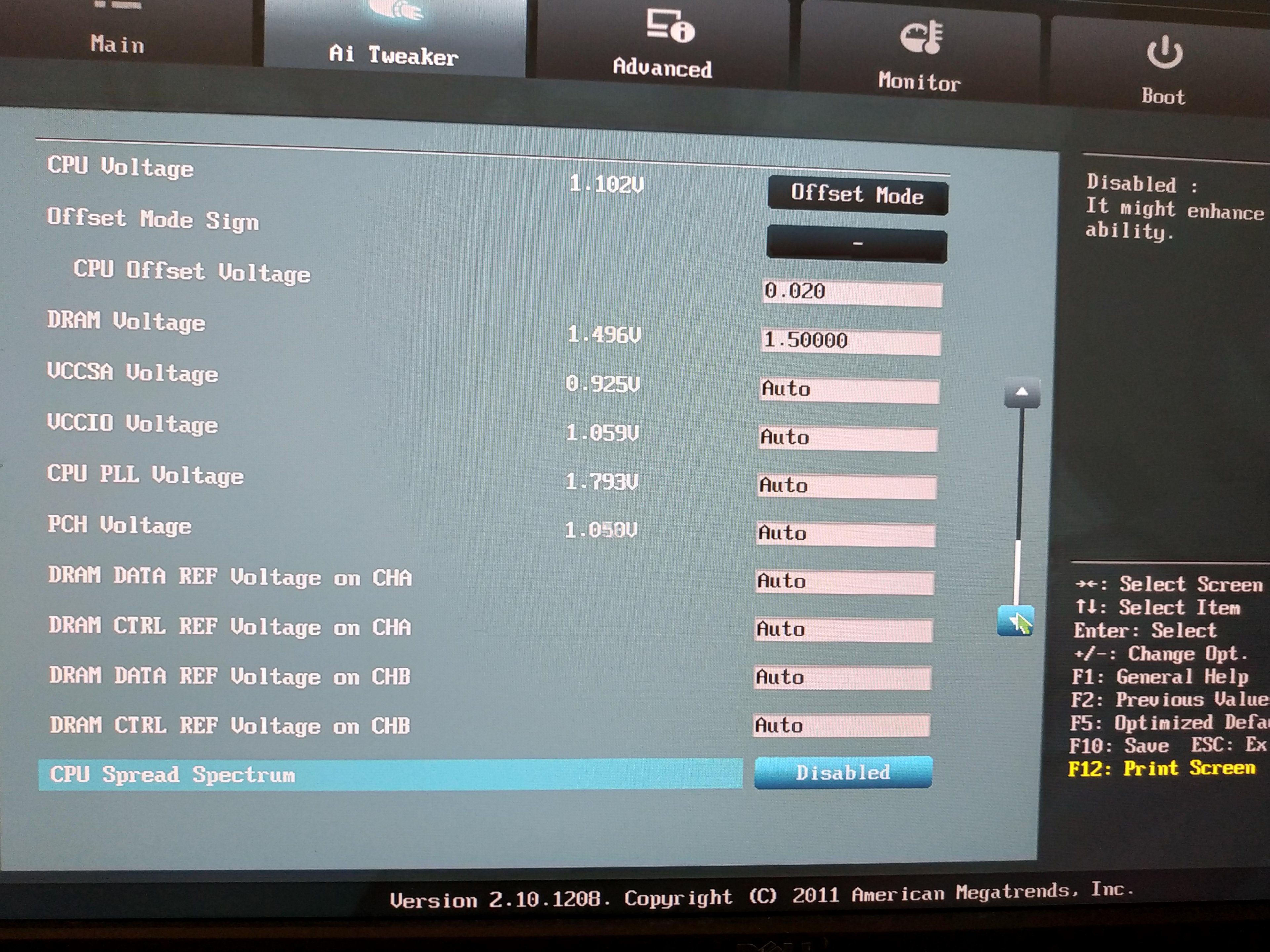

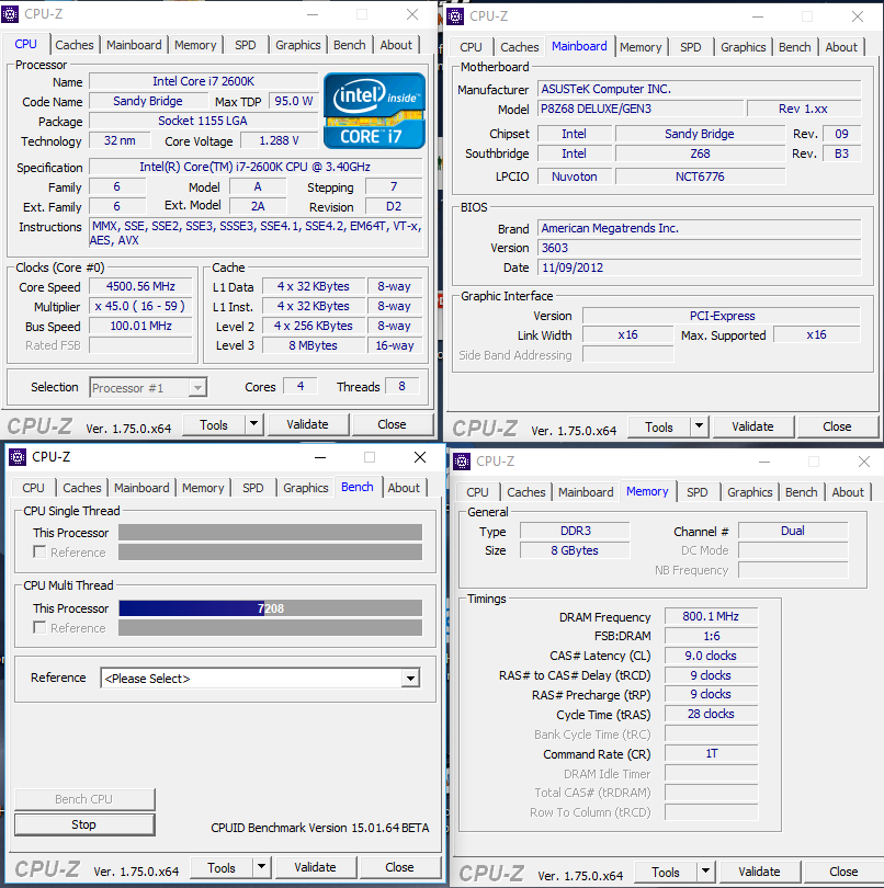

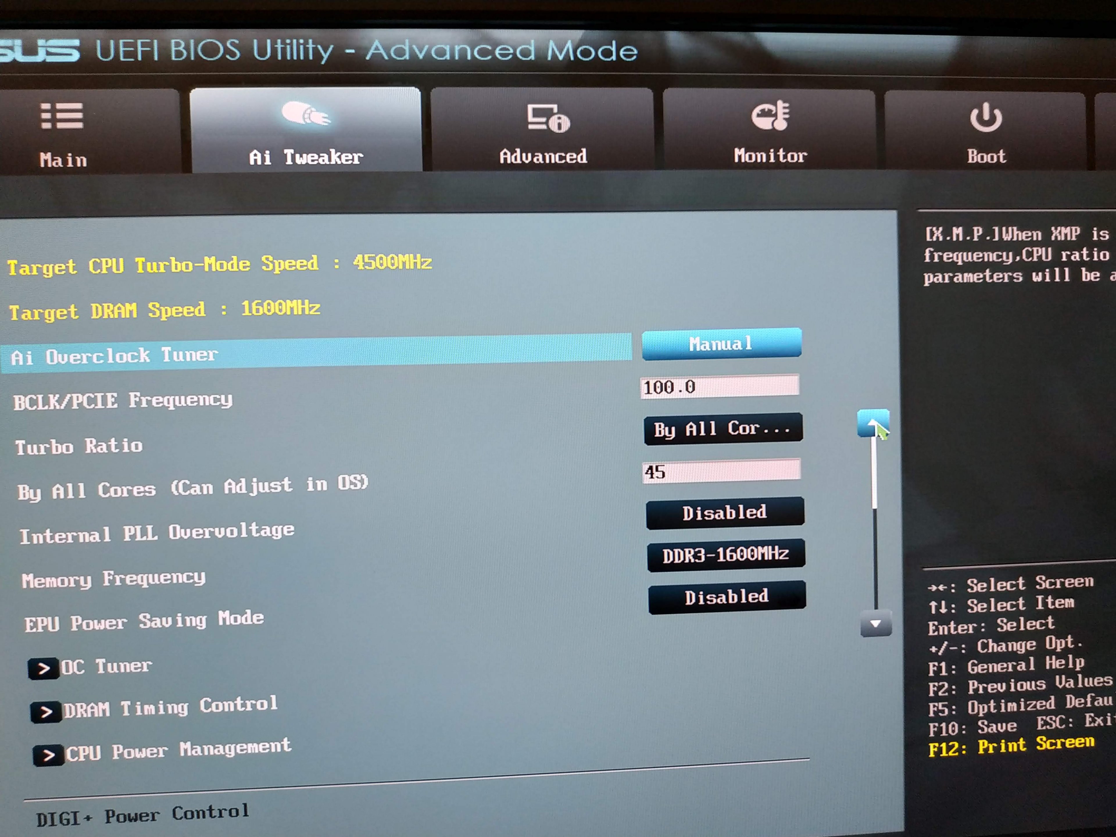

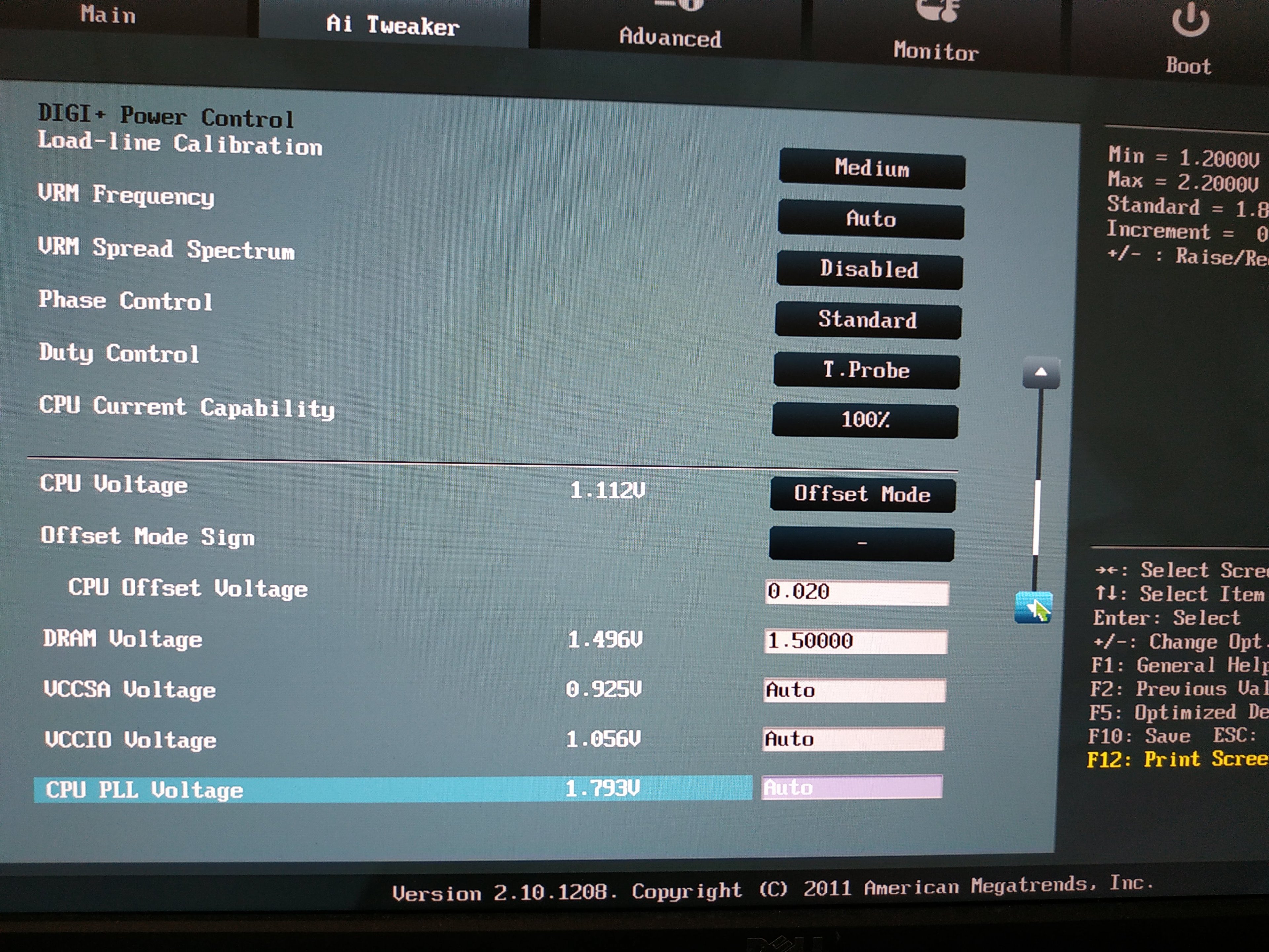

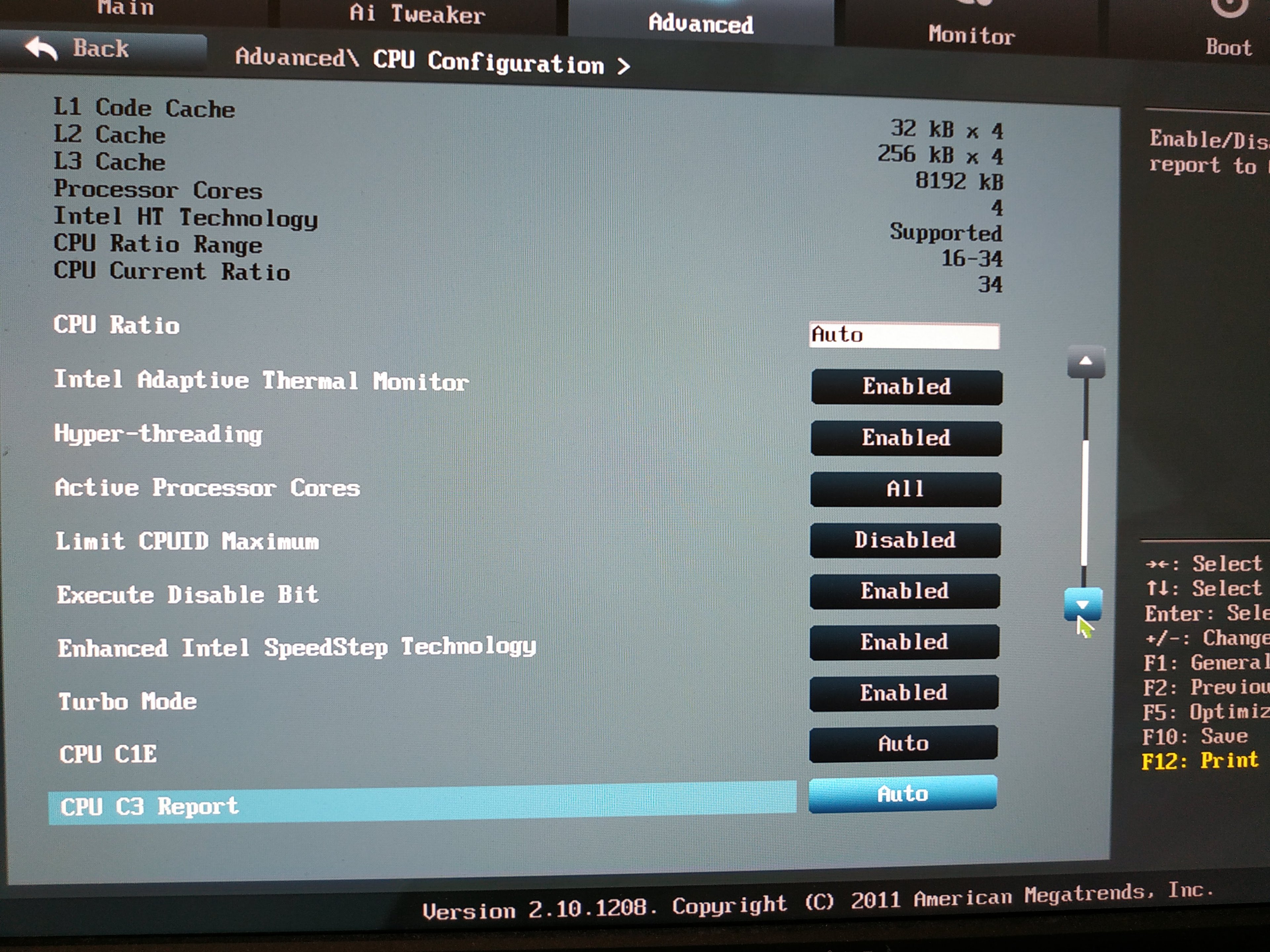

So läuft bei mir ein 2600k auf einen P8Z68 DLX seit 7 Jahren ohne Probleme. Kannst ja mal probieren und ggf an deinem Mainboard/CPU anpassen...
@Aeropony @Nickel @L3m0n danke euch schon mal - ich werd mal da reinlesen und auch auf basis von den Screenshots von @L3m0n ein wenig herumprobieren und mich melden sobald ich was hab oder auch nicht :)

@L3m0n mit deinen settings lief es ganz gut und vor allem kühler als ich es hatte (max 71°C, schnitt bei 68°C) jedoch war diesmal prime95 nach ca 30 min einfach weg mit dem event log eintrag:
