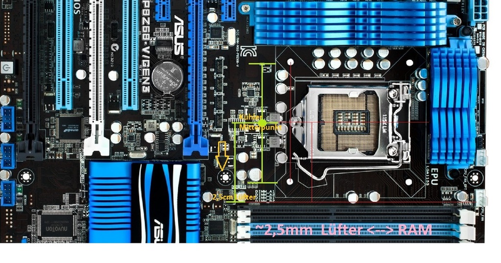

Mit Lüfter = 5cm tief ab Sockelmitte (sie ua. BILD)
Habe den Armageddon bereits seit einem Jahr in meiner jetztigen 775-Config verbaut und beführworte seine Bauform, Leistung, Montage und Optik.
Jetzt wollte ich mal in die Expertenrunde fragen, die ihn zB. verbaut haben, wie es da mit den RAM-Slots aussieht, ist ja anscheinend eine knappe Angelegenheit.
Ca. 2,5mm bis zum ersten RAM nach meiner Rechnung (BILD) ohne gewähr :)

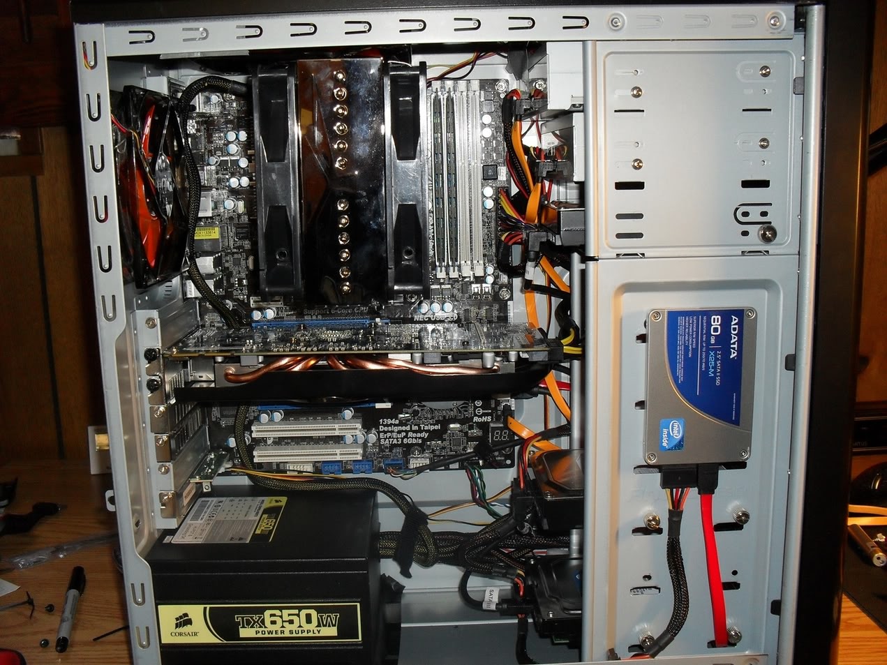

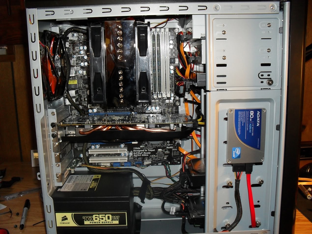

Hab da eben nochmal spontan ein Bild gefunden, nur ist die Frage was das für ein MB ist.?!

hah, hab das oben gepostet MB doch noch herrausfinden können und analysiert. ;D
ASRock 870 Extreme3 mit 3,5mm bis zum RAM, bei mir wären es 2,5mm wenn alles stimmt.
Sieht ja auch schon ziemlich knapp aus auf dem Bild...
