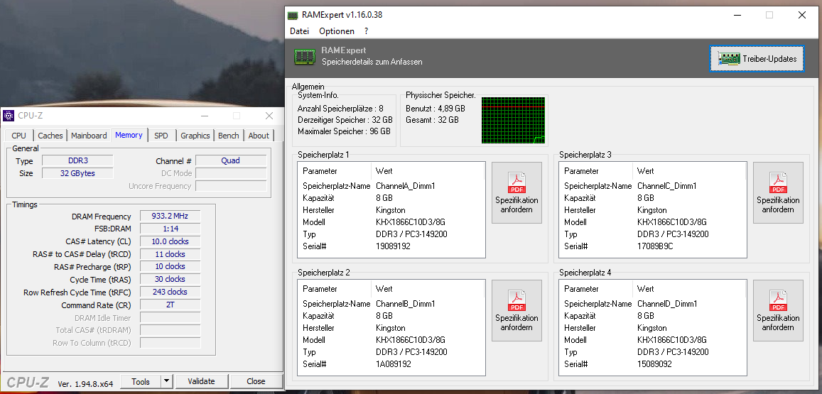

Hab mich bisschen eingelesen und dann learning by doing,irgendwie muss man eben mal anfangen :D Ziel der ganzen Aktion ist es halt aus diesem doch schon ziemlich alten Prozessor eben doch das beste rauszuholen. Hab jetzt mal einen Cmos Reset gemacht, jetzt funktioniert wenigstens mal die Spannungs sowie Frequenzverstellung ohne dass das System nicht hochfährt.
Wie gesagt, hab wirklich so gut wie keine Ahnung von der ganzen Sache, muss mich halt durch einlesen/fragen mal rantasten. XMP gibt es bei mir wirklich nicht zum auswählen. Oder muss das noch davor seperat aktiviert bzw erstmal aufgespielt werden? Habe jeweils nur Auto oder Manuell zu Auswahl.

Beim Arbeitsspeicher handelt es sich um den Kingston Hyper X Fury8(Kingston KHX1866C10D3/8G). 4x8GB sind verbaut. Netzteil ist ein Corasir RM850, sollte also auch ausreichend sein. Laut Datenblatt unterstützt der RAM ja XMP. Hab mich jetzt mal in die Anleitung eingelesen. Leider hab ich mir bei mir egal was passiert kein XMP zur Auswahl, es steht nur MANUAL oder AUTO, jedoch kann kein XMP angewählt werden, bzw ist schon gar nicht vorhanden?

Ist aber bei der ganzen P9X79 serie bekannt das es bei mehr als 4x4GB und QuadChannel Stabilitätsprobleme wegen der Memory Controller Konfiguration gibt aus dem Jahre 2014.
Bei dem Alter und 4x8GB ist die CPU und Memory Controller schon relativ instabil, deswegen mach bitte keine Overcklocking experimente. Alles auf Default zurücksetzen und im Clickybunti Bios nur XMP Auswählen, speichern und tschüss und im Windows 10 den schnellstart und alles weitere ausmachen.
Bei mir ging mit 2x4GB damals locker 4,5GHz mit 4x4GB 1866MHz ging nur noch 4,3GHz Stabil und jetzt nach 6 Jahren geht Stabil nur noch 3,9GHz Standard oder ich muss auf Dual Channel bzw. 2x4GB runter oder auf 1600MHz.
So ist es. CPU Degradation + Schechter Memory Controller, kann man nicht ändern.
