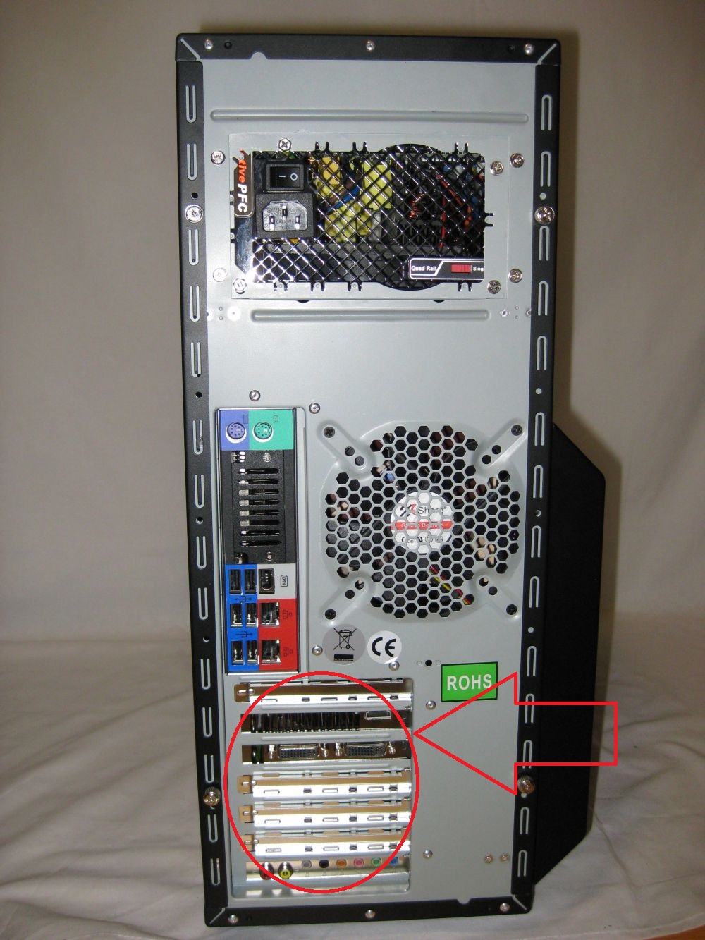

Wenn im markierten bereich hängt, hängst an der Grafikkarte.

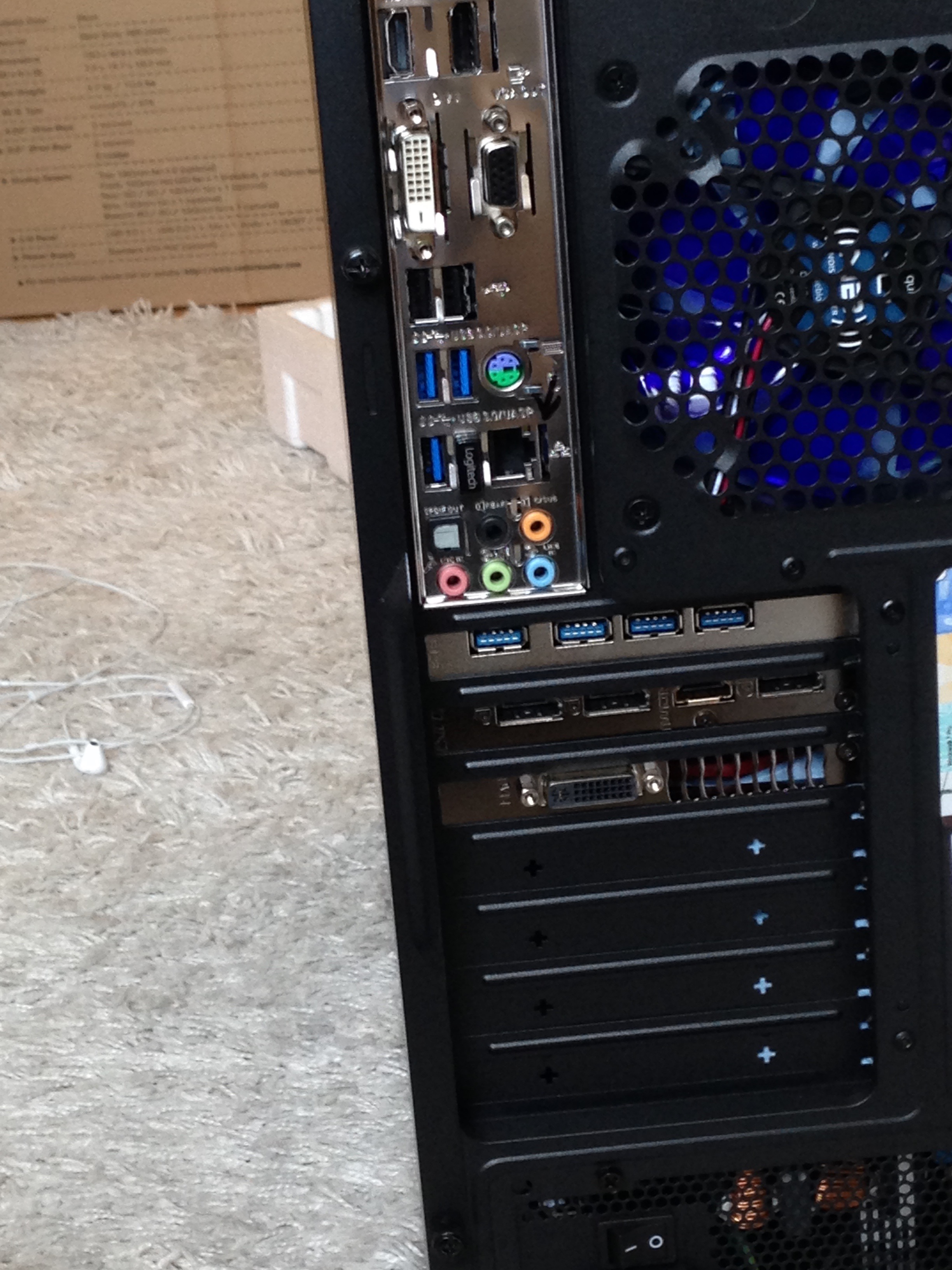

also so siehts bei mir aus
Hab nen i7 4790K mit ner GTX 980 4GB mit nem ASUS Z97-A Intel z97, So1150 Motherboard
PS: probiere Monitor gerade an meinen alten PC aus - dort funktioniert der Monitor .. also wird es was mit meinem neuen PC sein ..
hat sich erledigt - falsch angeschlossen :) danke tzd !!
