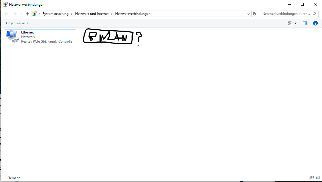

Ich habe ein Problem unszwar, dass bei mir das WLAN in win10 gar nicht angezeigt wird. Bei mir wird nur bluetooth angezeigt und funktioniert auch problemlos. Ich habe auch versucht die Treiber zu aktualisieren, deinstallieren oder auch erneut zu installieren. Ich habe auch einen screenshot angehangen bei dem halt das wlan fehlt und ich das als skizze gemacht habe, dass da kein wlan weder aktiviert noch deaktiviert werden kann. Ich habe nach der netzwerkkarte im forum geschaut, aber keines hatte das selbe Problem wie meins.
Steckt im M2_2 Slot ein Gerät?
Siehe Handbuch. Der PCIe-Slot ist damit inaktiv.
