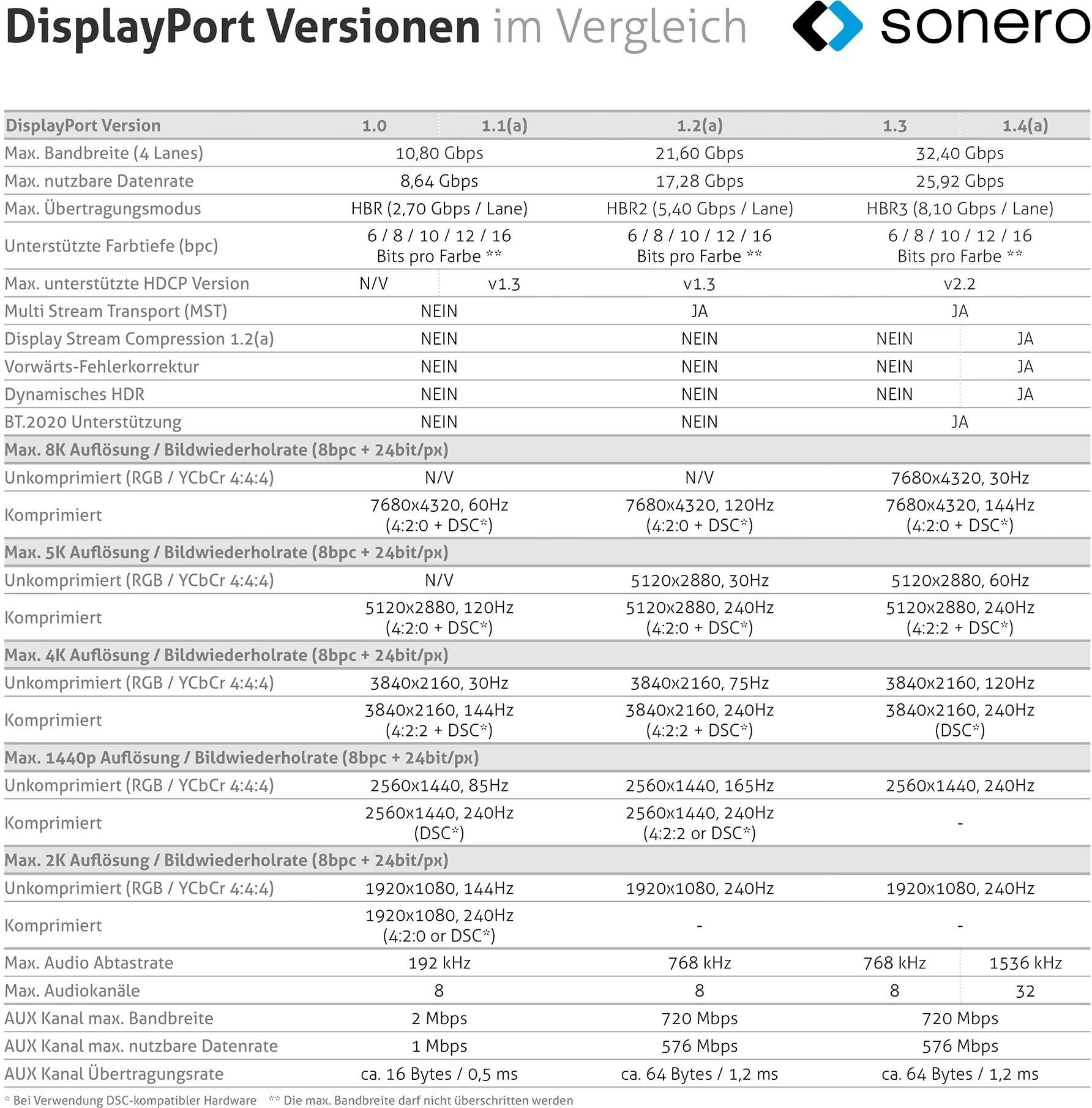

Wie sich herausstellt ist es nur DP 1.2. Konnte aber meinen WQHD 240Hz Bildschirm problemlos befeuern. Werde mir ein DP 1.4 Kabel organisieren und nochmals testen.
HDMI 2.1 Kabel habe ich mitlerweile schon drei getestet. Muss es vielleicht eines mit der richtigen Ultra High Speed Zertifizierung sein?
Gemäss diesem Sheet sollte 1.4 sowieso nur für WQHD @ 240Hz ausreichen. Darüber kommt DSC wieder zum Einsatz.

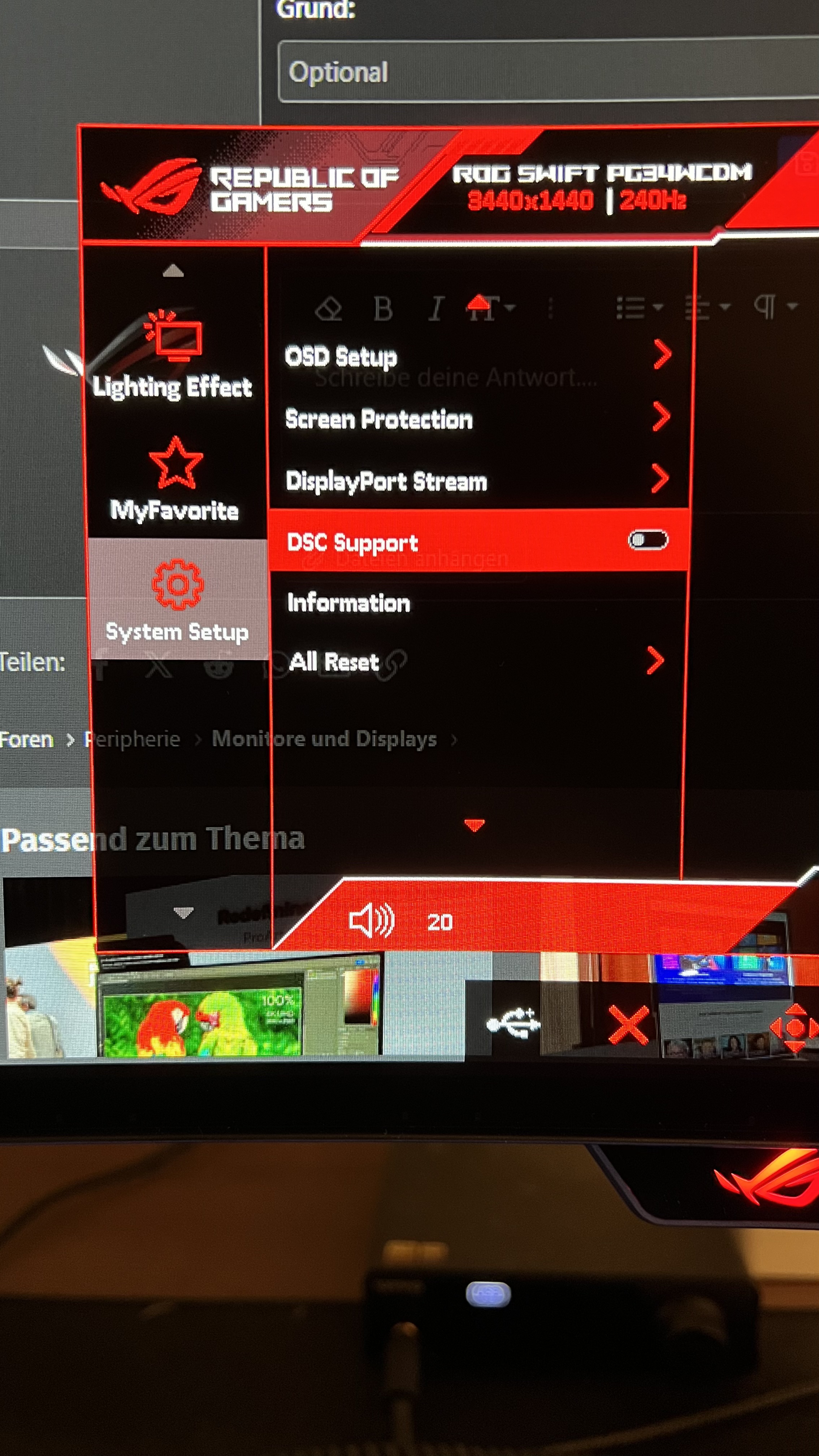

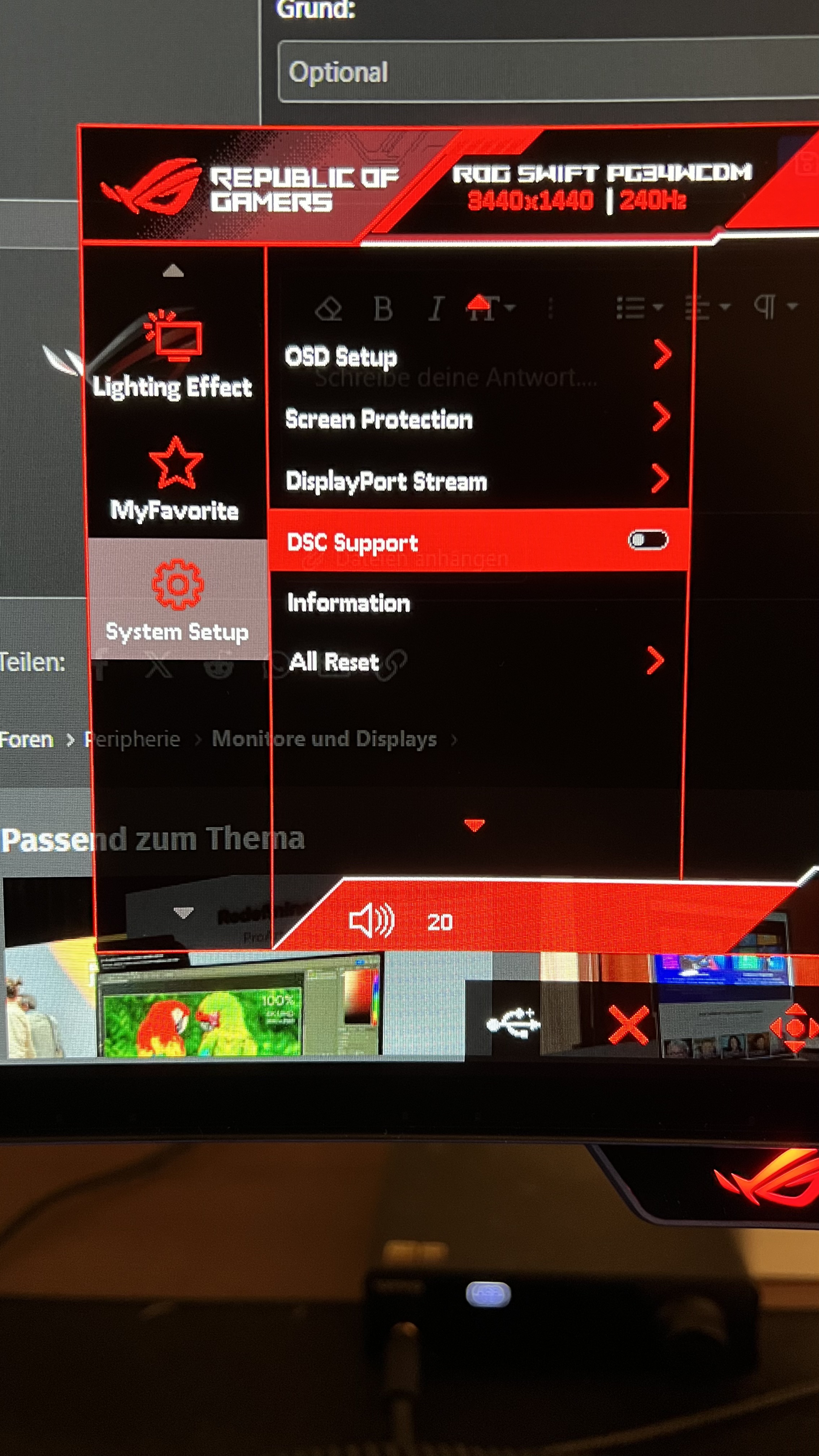

Ich habe wahrscheinlich die Lösung gefunden. Sie ist so einfach und offensichtlich, das ich mich ehrlich gesagt ein wenig schäme, nicht eher darauf gekommen zu sein. Beim PG34WCDM kann man DSC Support einfach ausschalten.
Bei DisplayPort ist man dann automatisch auf 180Hz beschränkt, was meinen Tests oben entsprechen würde.

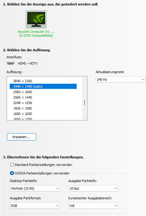

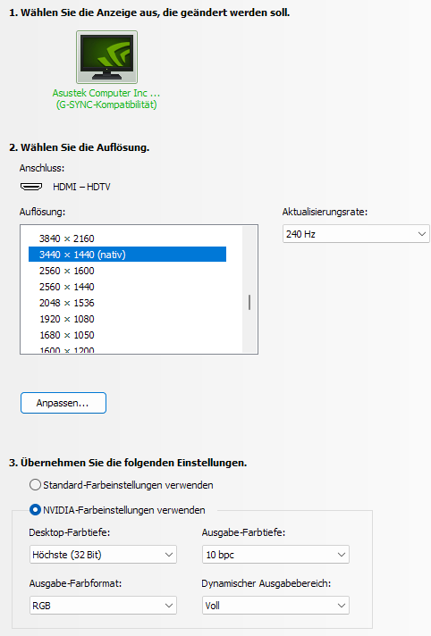

Bei HDMI warum auch immer war wohl weiterhin DSC aktiv, obwohl die Bandbreite mehr her geben würde. Ich kann nun die volle Auflösung mit 3440x1440 @ 240Hz @ 10bit auswählen ohne das es Black Screeens gibt. Ob HDR funktioniert müsste ich noch testen, aber wie gesagt juckt mich das eher wenig.

Kann ich bestätigen, ich hatte DSC aktiviert.
Als ich es ausgeschaltet hab, konnte ich nur noch 180Hz einstellen.
