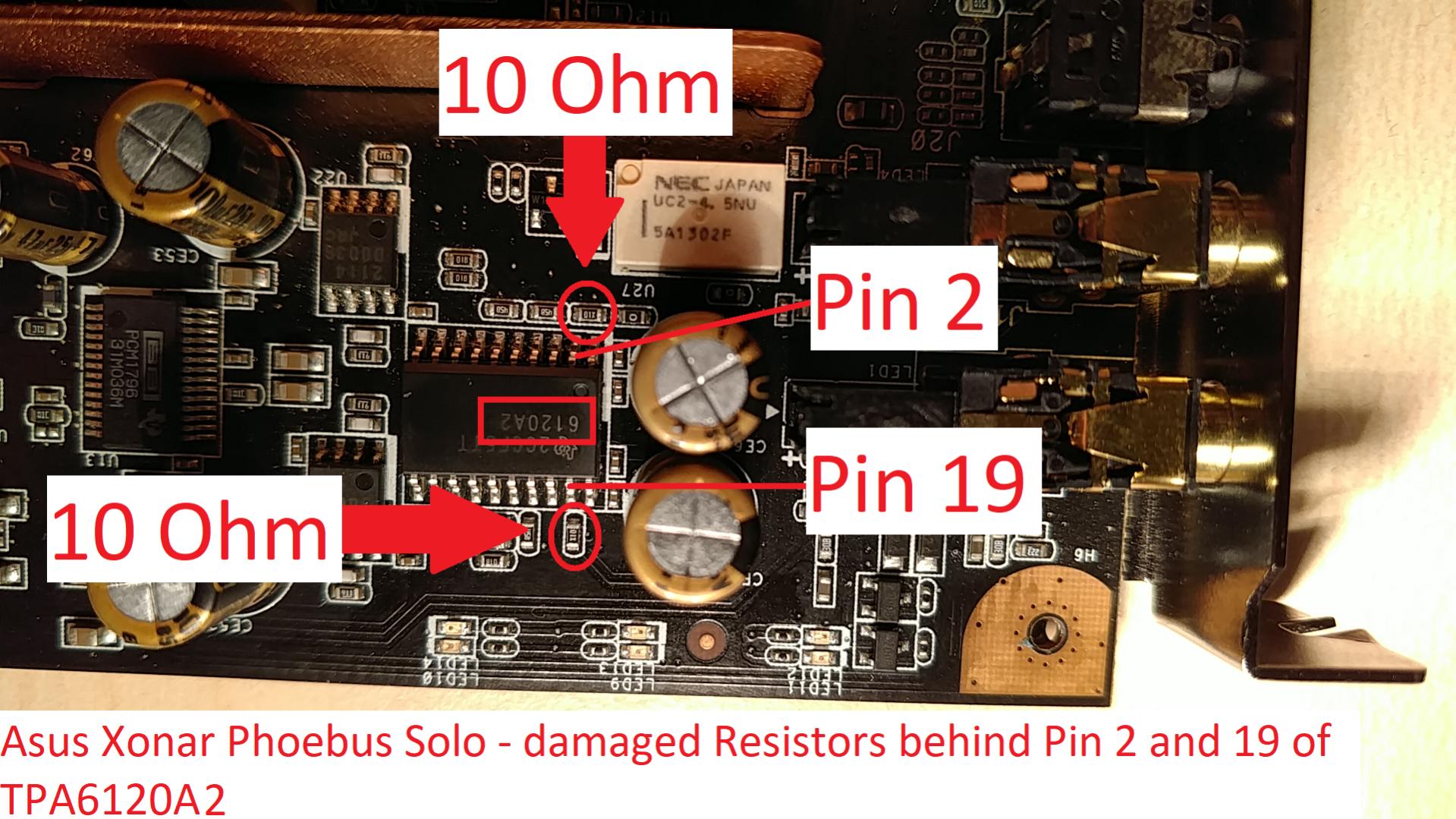

Hatte gerade das selbe Problem und mal die Platine untersucht. Am TPA6120A2 ((http://www.ti.com/lit/ds/symlink/tpa6120a2.pdf) Kopfhörerverstärker IC selbst hatte ich noch auf LOUT (Pin 2) und ROUT (Pin 19) volles Signal.
Danach war es auf dem Weg zum Relais hin plötzlich verschwunden. Ursache waren die 10 Ohm SMD Widerstände (SMD Code 01X => 100*10^-1 Ohm), die direkt auf ROUT und LOUT folgten. Nach einem Wechsel geht der KH Ausgang nun wieder. :)
Einer der beiden alten Widerstände hatte mittlerweile 150 kOhm und der andere 150 Ohm. Links war komplett tot und rechts war sehr leise. Passt also zu den Werten dass 150 kOhm den linken Output still legten.
Anbei noch ein Bild wo sich Widerstände befinden (direkt nach dem Ausgängen des TPA6120A2).
P.S.
Als Ersatzwiderstände kann man SMD Widerstände mit dem Code "01X" (100*10^-1 = 10 Ohm), "A1" (1,0*10^1 = 10 Ohm) oder "100" (10*10^0 = 10 Ohm) nehmen. In meinem Fall hatte ich sie von einem alten defekten Notebookmainboard abgelötet ^^

ich habe das gleiche Problem. Habe bei mir nachgemessen, einer hat mittlerweile 7,9kOhm, und der andere 22,8kOhm. Hast Du zufällih noch zwei Widerstände?

Hab mir jetzt von Reichelt passende SMD Widerstände + Lötkolben mit feiner Spitze bestellt. Die Wiederstände haben zwar 12 Ohm statt 10, aber das ist auch okay. Umlöten hat geklappt, und der Sound ist wieder erste Sahne!
Habe 10 Widerstände bestellt und noch 8 davon übrig. Falls jemand seine Phoebus auch selbst reparieren will, und keinen Bock auf Mindestbestellwert bei Reichelt oder Conrad etc. hat, schreibt mich an, dann kann ich sie als Brief verschicken.

Bei mir war auf der linken Seite der Sound auf einmal auch leiser.
Einer der Wiederstände hatte auch 4k Ohm, nach dem umlöten funkt das Teil wieder einwandfrei.
