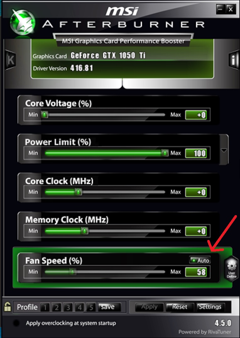

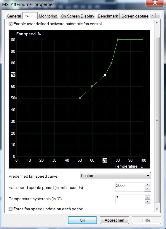

Hallo CB-Community,
Ich habe folgendes Problem. Und zwar wollte ich den Lüfter für meine GPU (Asus Phoenix 1050ti) runterregeln, weil er im Idle schon 1200rpm hat. Nun habe ich es mit Asus GPU Tweak II versucht. Allerdings sehe ich keine Veränderung an der Graka wenn ich z.B. auf den Silent Mode wechsel. Auch wenn ich die Lüfterkurve ändere dreht er sich noch immer so schnell. Nun habe ich es mit SpeedFan versucht. SpeedFan findet allerdings überhaupt keine Lüfter. Im Internet habe ich gefunden, dass manche MB's nicht kompatibel sind. Ich besitzte ein Asus Prime B-450 Plus. Kann mir da irgendjemand weiterhelfen?
Versuchs mal mit MSI Afterburner.
https://de.msi.com/page/afterburner
Hab bei meiner GTX 1050ti das auch damit eingestellt und funktioniert wunderbar.
Damit die Kurve verwendet wird, musst du im Afterburner "Fan Speed %" auf Auto stellen.
Habs jetzt mal mit MSI Afterburner versucht, ging auch nicht. Der Lüfter dreht sich unter Last noch immer bei 2000rpm.
