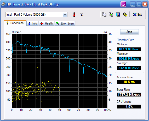

kannst du die 2,7 TB als ein drive nutzen?
bei mir geht es nur bis 2TB (Asus P5E)

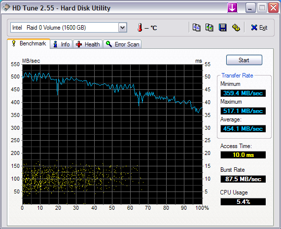

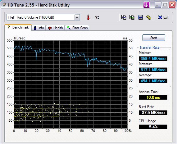

ich habe 5 * seagate ST3500320AS (500gb 32mb cache)
also im raid5 sind es 2TB
da sich die dauer der erstellung und die dauer der wiederherstellung nach "fehlern" ins unedliche zog.
benutze ich es somit im Raid0, aufgeteilt in 2 Volumes.
daten probleme; noch keine.
Volume1 1600GB |Volume2 900GB |single Mode
raid0 volume1 5 x sata300 1mb.png raid0 volume2 5 x sata300 1mb.png HDTune_Benchmark_ST3500320AS.1 sata300.png

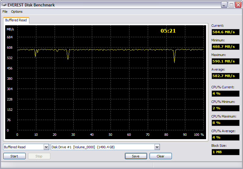

nochmal Volume1 mit everest buffered read
ja das läuft als ein drive... du darfst dann unter windows dich aber nicht einfach durch die datenträgerverwaltung durchklicken, du musst eine andere formatierungsart nehmen die datenträger größer 2TB unterstützt. Das erstellen hat bei mir nur sekunden gedauert.. war gar kein problem.
allerdings läuft es bei hd tune merkwürdig... habe durchschnittlich 35000mb/s datentranferrate :D kann mir kaum vorstellen das es so schnell ist.
