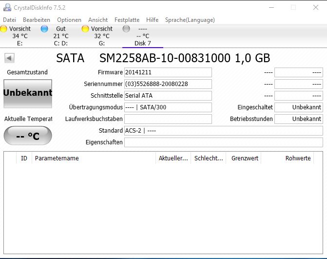

Hab CraystalDiskInfo mal drüber schauen lassen.
Bild folgt-habe im Moment keine Berechtigung ein Bild hochzuladen. (ich war irgendwie abgemeldet-jetzt klappt es)

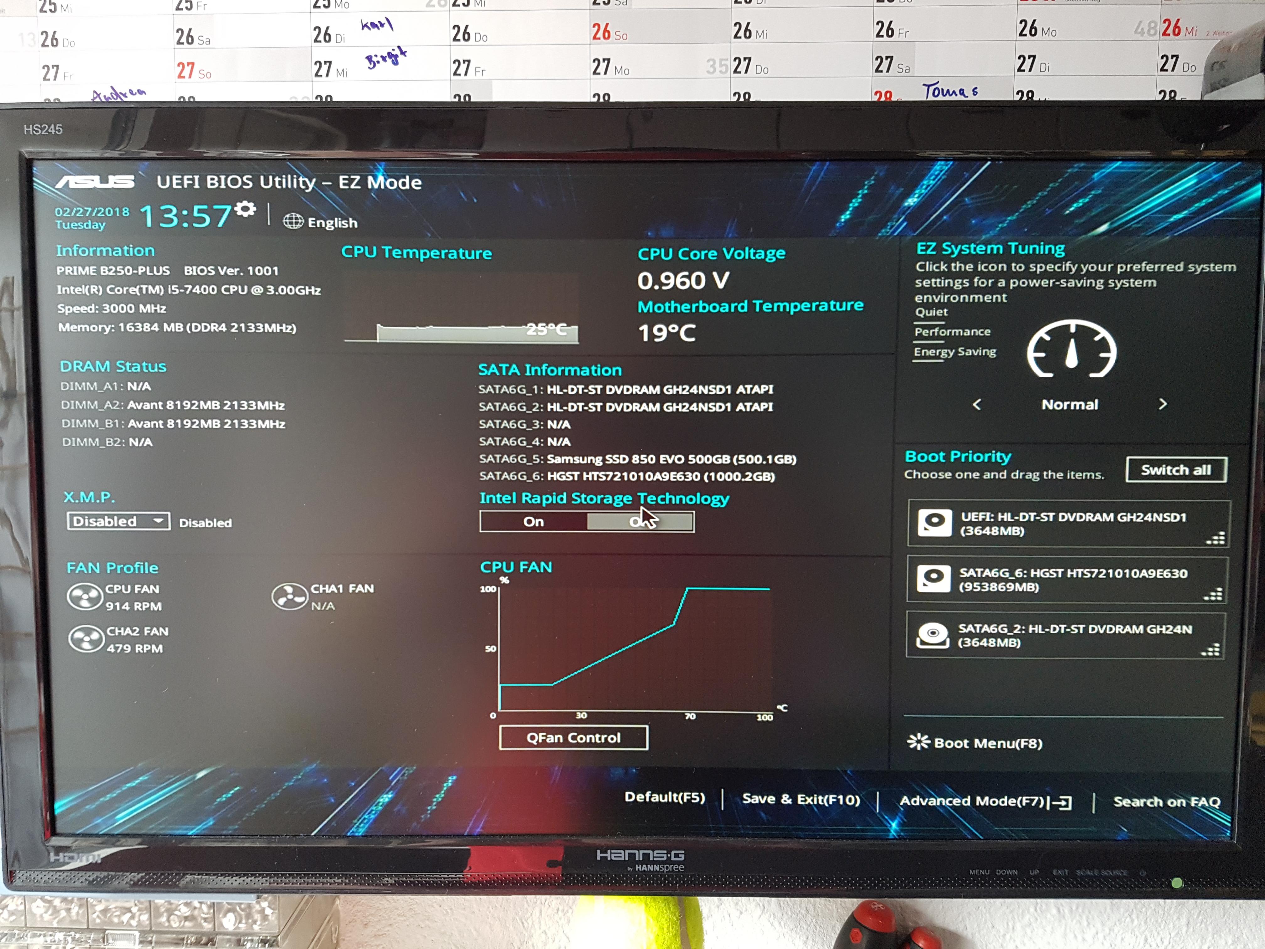

Installation mit Samsung EVO 850 Basic läuft. Steht nicht in der QVL Liste. Bin gespannt und berichte.20180227_135756.jpg
Windows Updates auf dem neusten Stand. Keine Probleme.
Ergo: ASUS Prime B250-PLUS inkompatibel Mushkin Triactor 3DL 480GB.
Kompatibel mit Samsung 850 EVO Basic MZ-75E500B/EU
