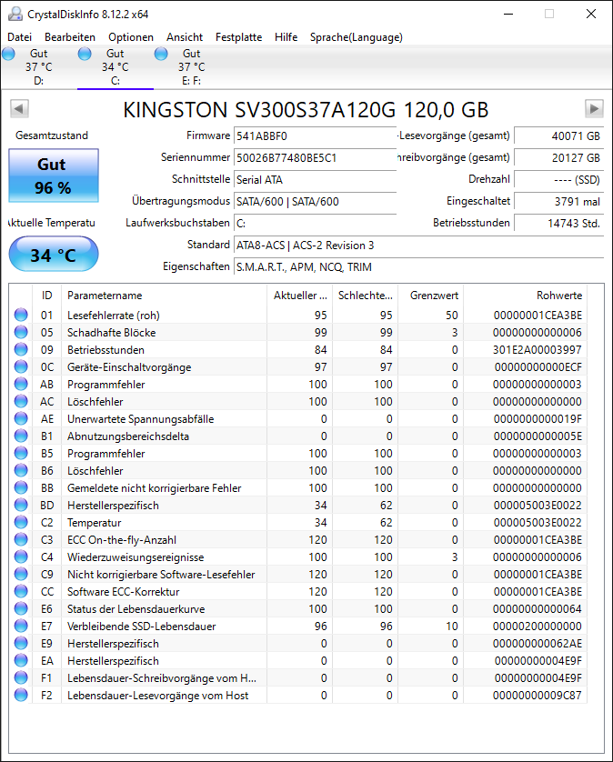

Teste erstmal ohne die HDD und prüfe auch den Zustand und die Firmware der A400...
Hallo nochmal, habe das ganze WE jetzt rumprobiert:confused_alt:.
Das ist die Festplatte auf der Windows und alle Treiber etc. sind. Scheint in Ordnung zu sein?^^
Die anderen Festplatten sind laut Crystal Disk auch in Ordung.
