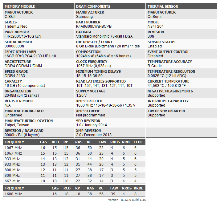

Ich habe ein ASUS B450-Prime Plus mit einem Ryzen 2600x sowie zwei Module mit Speicher wie im Screenshot von Thaiphoon ersichtlich. In Auto Einstellungen läuft der RAM lediglich auf 2133 Mhz, was ich nicht verstehe, denn Zen+ sollte doch auf 2666 laufen oder?

Der Speicher ist in der Ausführung 2x8 GB auch in der Kompatibilitätsliste von G.Skill für das Board gelistet aber nicht in der Ausführung 2x16. Das finde ich auch merkwürdig.

Der läuft auf Auto mit 2133, weil er dafür ein Profil hinterlegt hat (und es keins für 2666 gibt).
Alles über 2666 ist bei Zen+ OC. Das gilt auch wenn der RAM mit 3200 beworben wird. Der Ram ist jetzt nicht die höchste Qualität, dennoch sollten 3200 mit Zen+ und 400er Chipsatz gehen, allerdings wirst du in dem Fall nicht umhin kommen selbst hand anzulegen und testen müssen was für die Fehler sorgt.
