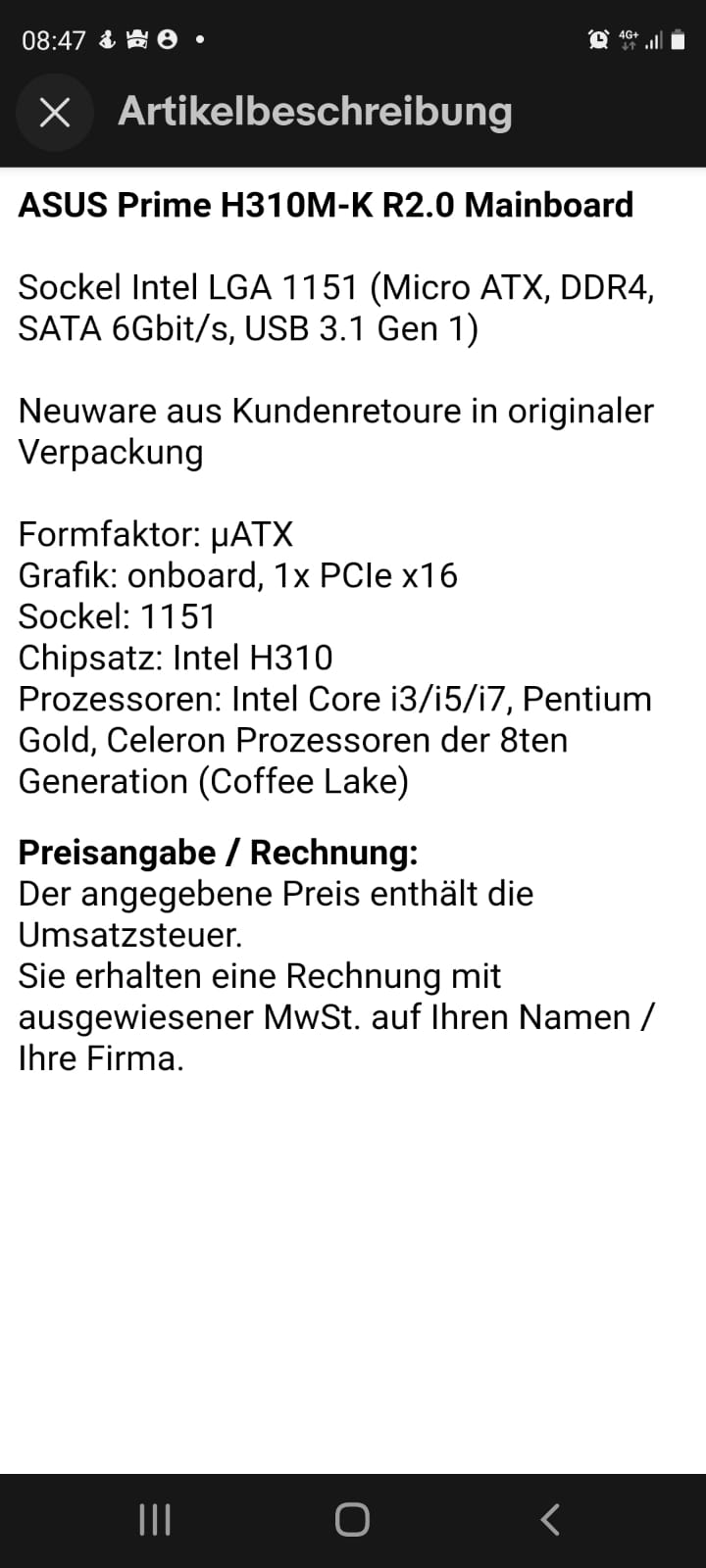

Guten Morgen. Mein Mainboard geht langsam kaputt. Es ist ein Gigabyte H110M-S2HP-CF (Skylake), Sockel 1151 LGA und mein CPU ist ein Intel Core i7 6700.
Ein Freund von mir hat ein ASUS PRIME H310M-K R2.0 abzugeben. Aber so wie ich es sehe, passt mein CPU nicht drauf, sehe ich das richtig?
