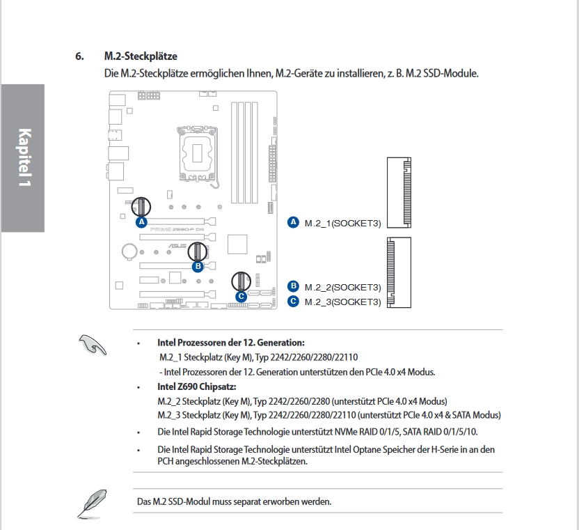

hi leute! ich habe es total vergessen, entschuldigt bitte! hatte jetzt auch nichts im handbuch gefunden, aber auf meinem alten Mainboard war es so das SATA steckplätze deaktiviert wurden wenn man bestimmte M2 Steckplätze verwendet hatte.
bei dem o.g. dürfte das nicht der fall sein oder? da ich nun noch eine interne SSD anschließen wollte und nicht auf einmal einen nachteil feststelle ;), habe 1 M2 SSD + 2x interne 2.5" SSDs aktuell und möchte jetzt noch eine 3. SSD 2.5" anschließen.

Das steht mt Sicherheit im Handbuch dann.
Da werden wohl keine Sata Ports deaktiviert durch NVMEs,
im Handbuch steht nichts, von daher.
Reaktionen: Caine1 und Humptidumpti
sata ports werden vor allem deaktiviert, wenn du sata SSDs in m.2 Slots verbaus
Reaktionen: DJMadMax
Danke, hier steht nicht das es etwas deaktiviert soweit ich lesen/sehe:
Reaktionen: madmax2010
vielen dank! ich dachte ich wäre zu dumm und das IMMER etwas deaktiviert werden würde :D. danke euch nochmals!
