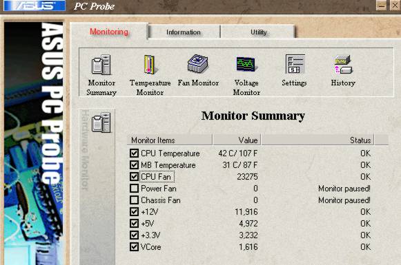

Ich habe eine seltsame Anzeige der CPU Lüfter Drehzahl im Program ASUS Probe
da nach soll mein Lüfter ein Verax P16Cu mit 23275Umdrehen/min laufen das kann ja nicht sein oder.
Das Bord ist ein ASUS P4C800 Deluxe mit dem neusten Bios ( 1010 )

muss wohl ein anzeigefehler sein oder so, kannst ja mal im BIOS nachsschauen was da angezeigt wird.
Ansonsten versuch doch einfach mal ne andere version von asus probe.
Muss ein Fehler, sein wie schon gesagt schau im BIOS, und wenn du ne Prog für die Daten willst lade dir MoBo Monizor herunter!!

Das Problem ist im Bios wird das selbe Angezeigt
es ist die neuste Version von Asus Probe.

tja leute leider liegt es hierbei nciht am bios
es liegt am verax lüfter welcher die drehzahl um das 8x höher anzeigt wie er eigentlich läuft
bei MBM kann man einstelklen das er auch richtig angezeigt wird bei asus probe weiss ich nciht
jedenfalls kannste durch 8 teilen dann ahste die richtiger drehzahl
dein MB kann da mal garnix für und am bios liegts auch nciht liegt ganz einfach am verax
na dann damit kann ich leben wenn mit dem Mobo und so alles ok ist

nein der Lüfter ist am Mobo angeschlossen
Bis auf HardwareKing liegt Ihr alle falsch.
Es liegt wirklich am Verax-Kühler. Dazu kannst Du ja hier mal nachschauen: https://www.pc-cooling.de/catalog/a...52&PHPSESSID=9581e7a5169a7bac910930d053928163
Hier wird nämlich der Kühler beschrieben und da steht: "Die Drehzahl des Lüfters kann über das Bios oder eine entsprechende Software ausgelesen werden - bitte beachten sie jedoch, dass das Tachosignal aufgrund der Konstruktion des Lüfters um den Faktor 9 erhöht ausgewiesen wird."
Also hat HardwareKing auch nicht vollkommen recht. Der Faktor beträgt 9, nicht 8.
Musst also 23275 durch 9 teilen (= 2586).
Mit Deinem Board ist also alles in Ordnung.
