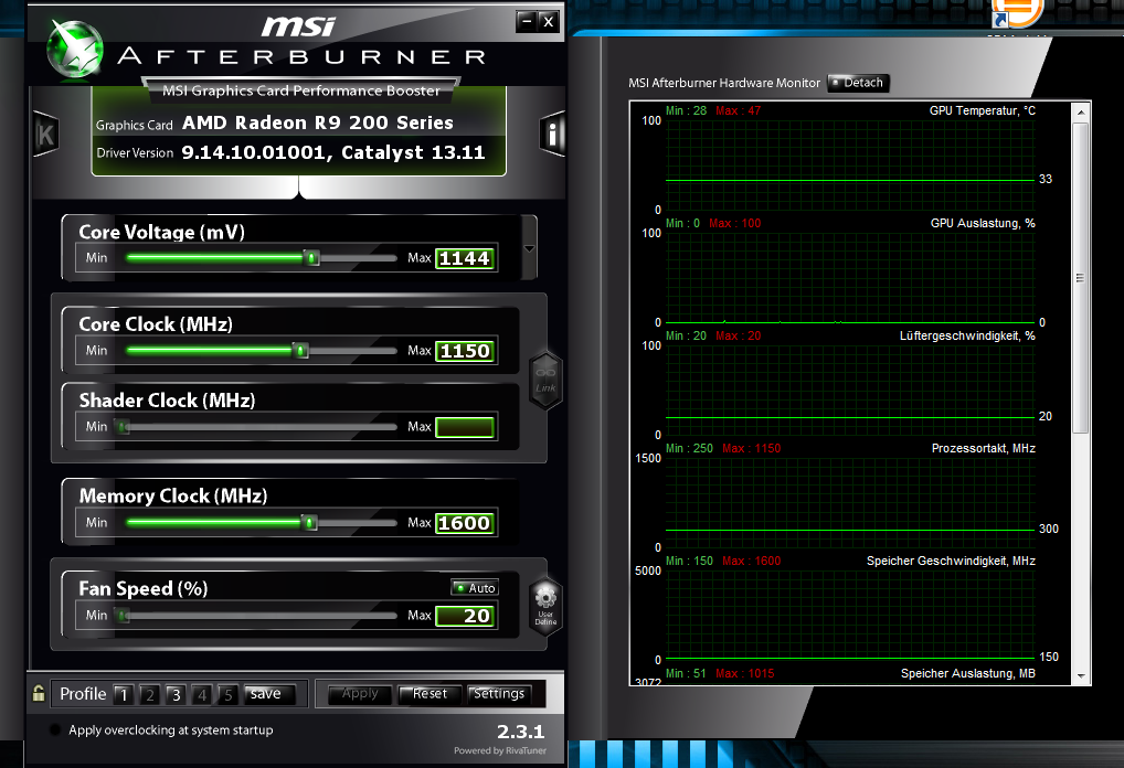

Nur ganz kurze Frage. Habe seit einer Weile eine Asus R9 280x in meinem Rechner. (http://geizhals.de/asus-r9280x-dc2-3gd5-directcu-ii-90yv0501-m0na00-a1012940.html)
Heute wollte ich einfach mal schauen wie weit sie sich übertakten lässt und habe dann schnell gemerkt, das sich an der vcore nichts tut, egal was ich im Afterburner einstelle. Einstellen lässt sich die vcore ganz normal von 0.8V - 1.3V, jedoch wird meine Einstellung einfach nicht übernommen, ingame werden mir IMMER 1.2V angezeigt, obwohl die standard vcore 1.144V betragen sollte. Und bevor jemand fragt, ja, ich hab auf "apply" gedrückt.
Ich dachte immer ein vcore lock äußert sich darin, dass man den Regler im Afterburner erst gar nicht verschieben und einstellen kann?
Ist die vcore jetzt wirklich gelockt oder ist das einfach noch ein bug im Beta Treiber?
Vielen Dank schonmal im Voraus.
Gruß

also meine jetzige Graka (siehe Signatur) ist gelockt. Ich bekomme im Afterburner damit gar nicht die Möglichkeit irgendetwas zu verändern. Der Teil ist im Afterburner "ausgegraut" und auch die Spannung wird nicht angezeigt.
Meine alte Graka (GTX 570) konnte ich beeinflussen. Allerdings nicht im gesamten Bereich von 0,8 bis 1,3V. Es gab nur einen bestimmten Bereich, den die Graka zugelassen hat (0,963V- weiß ich nicht mehr).
Ich vermute, Du forderst eine Spannung an, die die Graka nicht mehr zuläßt. Daher keine Wirkung.
Gruß
T0m1nat0r
Edit: Falls das nicht der Grund ist, versuche doch mal den Asus GPU Tweaker. Der funktioniert fast genauso wie der Afterburner. Damit kann ich meine jetzige Graka Voltage regeln.
Alle neueren Tahitis sind doch nahezu immer gelockt...und der Regler ist dann im Afterburner nicht grau, sondern lässt sich benutzen, nur eben ohne Effekt.
Probiers mal mit GPUTweak von der ASUS homepage, dann mit GPU-Z unter last die Voltage auslesen.
Aber wahrscheinlich ist sie gelockt. Meine 7970 Matrix Platinum von ASUS war auch gelockt, wie auch die vom Vorgänger.

Sowas hab ich mir auch schon gedacht, daher hab ich jeden einzelnen Schritt ausprobiert. Auch wenn ich die vcore nur um 0.005V senke oder erhöhe, hat es keinerlei Auswirkung.

Danke für eure Antworten. Werde es mal mit dem Asus tool probieren, ansonsten wird es wohl so sein wie Doc sagte. Schlimm finde ich es nicht, möchte eigentlich eh nicht großartig übertakten, wollte nur wissen ob meine Karte vllt ne Macke hat oder so. :)

Versuch mal den Asus GPU Tweaker. Damit sollte es gehen. Der funktioniert fast genauso wie der Afterburner.

Edit2: Ach, da fällt mir noch etwas ein. Es reicht nicht, den Regler zu verschieben und APPLY zu drücken. In den Settings des Afterburner muß die Voltage Control durch Setzen eines Hakens auch aktiviert sein.
Leute vielen Dank. Mit dem Asus GPU Tweak funktioniert es tatsächlich. :lol: Vcore lässt sich nun wie gewohnt nach belieben zwischen 0.8 und 1.3V einstellen. :daumen:
